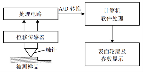

台阶仪的基本结构及原理
flexfilm
台阶仪的结构原理图
台阶测量是表面形貌测量的重要分支,适用于单向规则表面、软质材料及较大测量范围,且要求测量力小。台阶仪属于接触式形貌测量仪器,专用于测量薄膜台阶厚度。根据传感器类型,可分为电感式、压电式和光电式:
电感式精度高、信噪比好,但电路复杂;
压电式灵敏度高、结构简单,但低频响应差、易漏电;
光电式通过光通量变化检测位移。
工作原理图所示:触针沿被测表面滑动,随表面峰谷上下运动,反映表面轮廓。传感器输出信号经电桥、放大、解调等处理,得到与触针位移成正比的信号,再经滤波消除干扰,最终获得表面形貌数据。

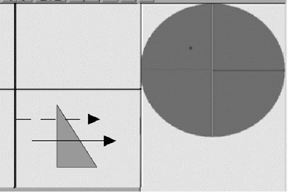

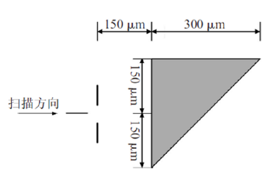

探针扫描位置问题
探针扫描位置偏移
台阶仪在使用过程中经常会出现实际扫描位置与设定位置不一致。可能导致测量位置错误。这种情况发生的原因一般有两个:
第一,台阶仪使用过程中,由于误操作,使得探针与被测样品或其他东西发生碰撞,导致探针位置发生偏离;
第二,探针更换后,未对探针位置进行校正。
解决方法为使用校正样块进行位置校正,通过扫描十字图形判断偏移量,并在软件中修正。

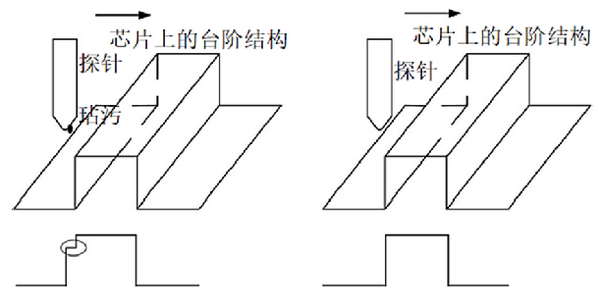

探针针尖沾污问题
探针沾污影响
台阶仪在使用过程中,如果探针沾污,在实际工作中就会出现扫描图形与实际台阶形状不符,易导致结构误判
常见原因是测量软质材料(如光刻胶)后,探针附着残留物。清洁方法包括:用无水乙醇棉签轻拭针尖,或使用专用清洁样板配合仪器清洁程序。清洁后需用校正样块检查针尖状态。

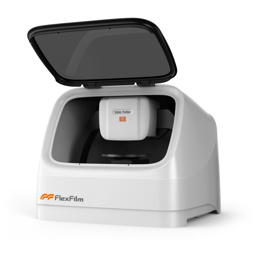

Flexfilm探针式台阶仪
flexfilm
半导体、光伏、LEDMEMS器件、材料等领域,表面台阶高度、膜厚的准确测量具有十分重要的价值,尤其是台阶高度是一个重要的参数,对各种薄膜台阶参数的精确、快速测定和控制,是保证材料质量、提高生产效率的重要手段。
  • 配备500W像素高分辨率彩色摄像机
  • 亚埃级分辨率,台阶高度重复性1nm
  • 360°旋转θ平台结合Z轴升降平台
  • 超微力恒力传感器保证无接触损伤精准测量
费曼仪器作为国内领先的薄膜厚度测量技术解决方案提供商,Flexfilm探针式台阶仪可以对薄膜表面台阶高度、膜厚进行准确测量,保证材料质量、提高生产效率。
