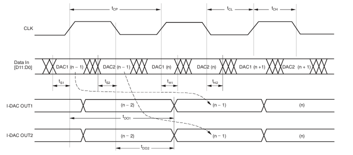

6.2 接口设计
  • 并行数据接口:I - DAC采用并行数据接口,通过CLK、PD、STBY、CS等引脚进行控制,实现数据的同步和转换。
  • 串行数据接口:V - DAC采用三线串行接口(SYNC、SCLK、DIN),兼容SPI、QSPI和Microwire接口标准,以及大多数数字信号处理器DSP),方便与其他设备进行通信和控制。
