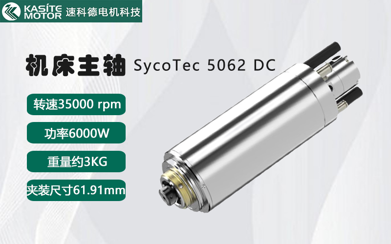

在追求更高切削能力与加工精度的现代制造业中,机床主轴作为核心部件,其性能直接决定了加工效率与质量。德国SycoTec公司推出的5062 DC-HSK-C32-CD机床高速电主轴,‌以其创新的“超轻无气缸设计”为核心,在小尺寸封装实现了高转速与大功率输出,为高精度加工领域提供了前沿解决方案。‌
一、核心技术创新:超轻无气缸设计‌
传统机床主轴常依赖气动或液压系统实现换刀等功能,导致结构复杂、体积和重量增加。5062 DC系列主轴的革命性突破在于摒弃了传统气缸结构,采用创新的无气缸设计。‌这一设计不仅简化了内部机械构造,更显著降低了主轴整体重量,整机重量仅约3KG。‌轻量化设计减少了运动部件的惯量,提升了机床的动态响应速度与精度,同时为设备集成与空间布局提供了更大灵活性。‌
二、卓越性能参数:小尺寸蕴含高能量‌

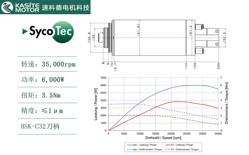

该主轴在极为紧凑的外形尺寸(外壳夹装直径61.91mm)内,实现了卓越的性能集成,展现了极高的功率密度:
高转速与大扭矩‌:最高转速可达35,000rpm,同时最大扭矩达到3.5Nm,兼顾了高速精加工与中高负荷切削的能力。
高功率输出‌:最大功率可达6Kw,在同类小尺寸主轴中表现出色,确保了强劲的切削动力。
超高精度‌:主轴锥面跳动控制在1μm以内,为高光表面加工、精密铣削和钻孔等应用提供了可靠的精度保障。
三、关键特性与应用领域‌
1、HSK-C32刀柄与手动换刀‌:采用HSK-C32刀柄系统,通过锥面与端面的双重定位,确保了刀具装夹的刚性与精度,即使在高转速切削状态下,也能保持稳定的加工性能。配合手动换刀设计,结构更简洁可靠。
2、‌广泛的行业应用‌:凭借其高转速、高精度和紧凑的特点,该主轴被广泛应用于对加工性能要求苛刻的领域,包括工业母机(机床)、雕铣机、工业机器人集成、航空航天(如飞机制造)部件加工等,适用于钻孔、铣削、磨削等多种精密加工工序。
3‌、性能对比优势‌:与市面上同类型传统机床主轴相比,5062 DC系列在功率密度、转速扭矩比以及重量控制方面具有显著优势,实现了性能的全面提升。
SycoTec 5062 DC超轻无气缸设计小尺寸高转速机床主轴,以无气缸轻量化、高功率密度、微米级精度等核心优势,成为精密加工领域的标杆产品。它不仅解决了传统主轴在重量、精度、效率等方面的痛点,更为制造业的精密加工升级提供了新的思路与方向。在智能制造的大趋势下,这款主轴将继续赋能各行业的精密加工需求,推动制造业向更高精度、更高效率、更智能化的方向迈进。
