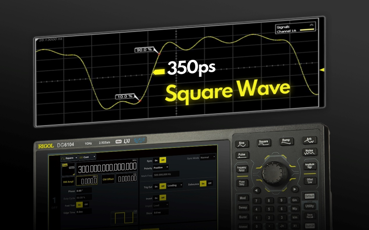

极速方波,定义时域基准——300MHz 频率 & 350ps 上升时间在高速方波模式下,在数字电路测试中,方波往往被用作时钟源或激励信号。方波的边沿越陡峭,时域基准就越精准。DG6000 系列函数/任意波形发生器在方波性能上实现了质的飞跃:
· 350ps 极致立沿:在 HBW(高带宽)模式下,DG6000 能输出上升时间仅为 350ps 的方波信号。这意味着它能提供近乎理想的阶跃响应,是测试高速数字接口、评估系统瞬态响应的理想 “黄金时钟源”。
· 300MHz 最高频率:提供稳定、低抖动的高频方波输出,满足高速逻辑电路的极限压力测试需求。
注:350ps 为方波(Square)在快速沿模式下的典型指标,脉冲波(Pulse)最小上升时间为 1.4ns。

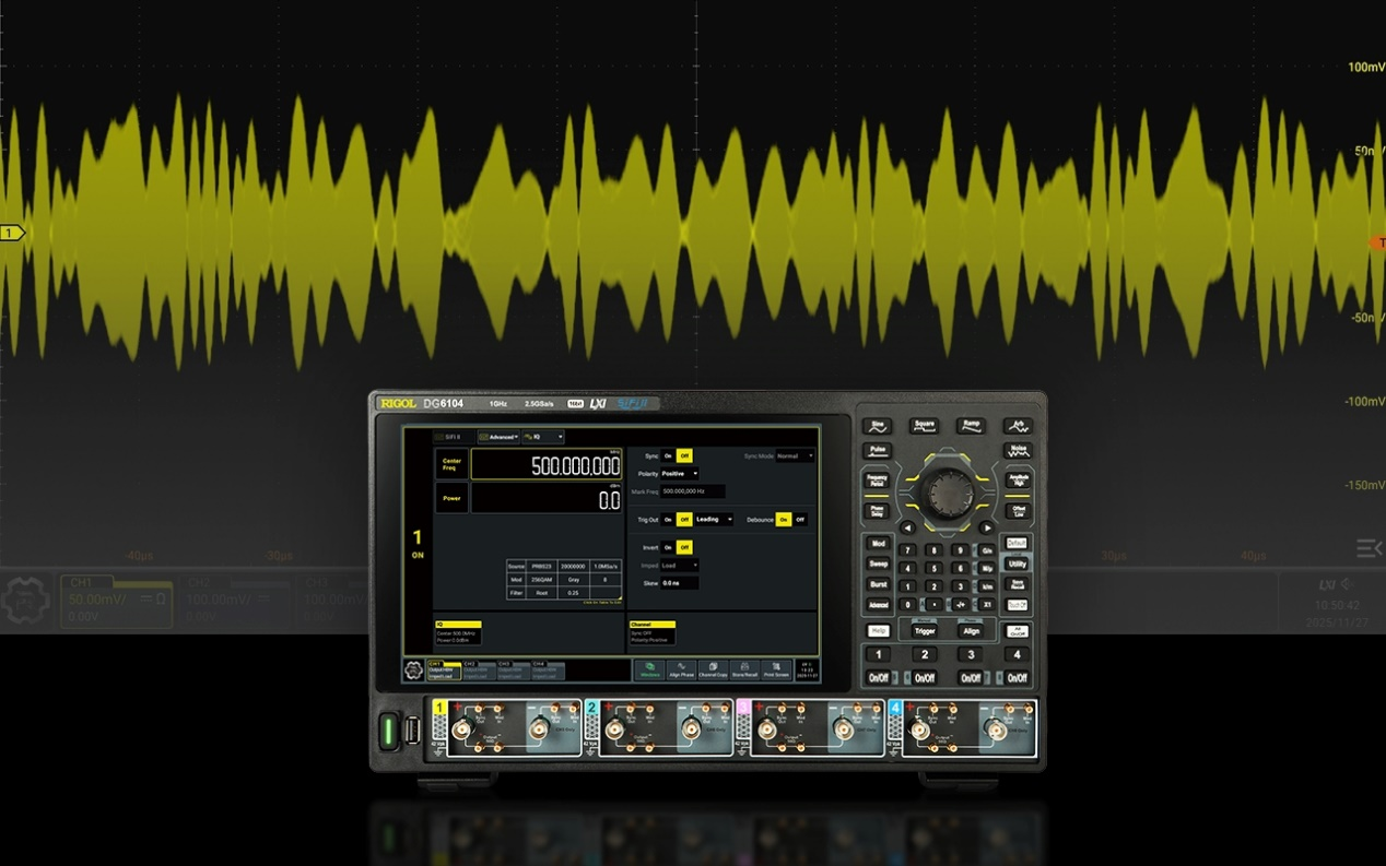

深邃存储,复现万千可能——512Mpts 任意波深度 & 16bit 分辨率
在阵列测试 、雷达模拟与半导体测试中,波形的“长度” 决定了仿真的真实度。DG6000 系列函数/任意波形发生器标配海量内存,最高可选配 512 Mpts/CH 存储深度。
· 超长序列复现:不再受限于存储空间,你可以下载长周期的自定义波形,或通过序列功能构建复杂的信号场景。
· 16bit 垂直分辨率:4倍于传统14bit仪器的解析度。配合低底噪设计,让微小信号的叠加清晰可见,让动态范围不再是瓶颈。

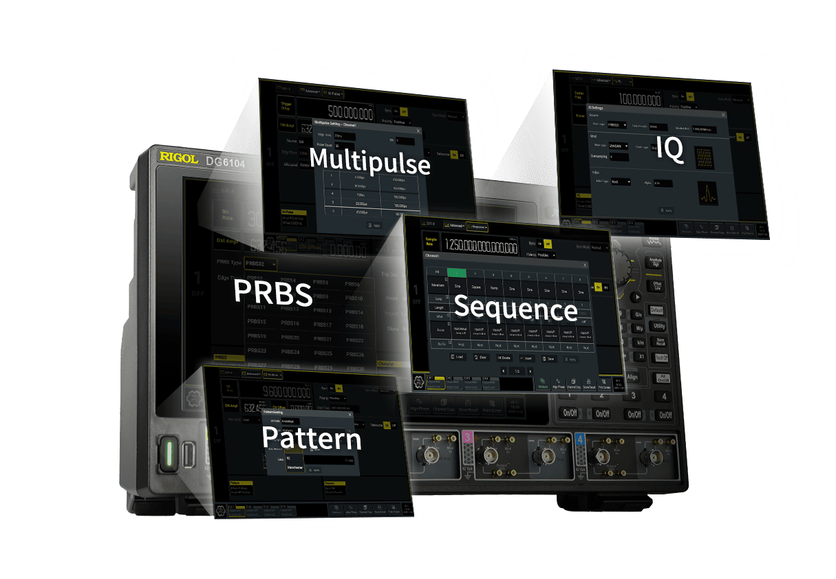

DG6000配备10.1英寸高清触摸屏,支持多点触控与拖拽操作,参数配置如平板般丝滑。内置 240+ 种 任意波形,支持 IQ 调制、多脉冲、PRBS 码型生成。无论是实验室的精密研发,还是产线的自动化测试,DG6000 系列函数/任意波形发生器都能从容应对。
