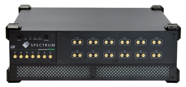

Spectrum 仪器推出新款旗舰级任意波形发生器,最高可提供6通道10 GS/s或12通道5 GS/s的输出速度。新型DN6.63x系列AWG隶属于公司旗下Netbox系列,可通过以太网从PC或网络控制。此次发布的新产品采用高速16位DAC,以卓越的精度生成GHz波形。新型AWG主要服务于需要进行多个同步信号测试的工程师与研究人员。相比使用多个单通道发生器,新产品更能降本增效。随着10款新型号的推出,Spectrum 目前generatorNETBOX®产品线的产品已扩充至47款,输出速率覆盖40 MS/s至超高速的10 GS/s。
产品视频(4分钟):https://v.youku.com/video?vid=XNjQ3OTczNzU0OA%3D%3D
DN6.63x 系列仪器通过超低噪声输出,可生成 DC 至 2.5 GHz 的信号。通过在单机箱内提供 4 至 12 个同步通道,Spectrum 仪器为高性能 GHz 信号生成的通道密度和每通道成本效率设立了新标杆。
新型DN6.63x AWG具有16位分辨率,提供高达6通道10 GS/s或12通道5 GS/s的输出速率
精密波形生成
新产品的全系输出端口均可配置为单端或差分模式。每个通道均基于独立的DAC,并借助精密的PLL系统进行同步。即使对于要求最严苛的测试场景,也能满足以下指标:
50 Ω下1 Vpp/4 dBm或 高阻抗下2 Vpp
噪声谱密度:–150 dBm/Hz
信噪比:高达 64 dB
无杂散动态范围:–90 dB
新产品的内置存储容量最高可达48 GSa,并支持单次、循环、FIFO、单次重启及多次重放等多种回放模式,适用于生成长序列或复杂的重复序列。
可选配直接数字合成(DDS)选项,支持单通道输出多达64个独立的正弦波,且每个波形的频率、幅度与相位均可独立调控,调整步进仅为3.2 ns。系统最多可生成384个正弦波,为工业、医疗、成像、量子研究、半导体测试及通信应用提供了生成复杂波形序列、扫描及微调参考信号的便捷方法。

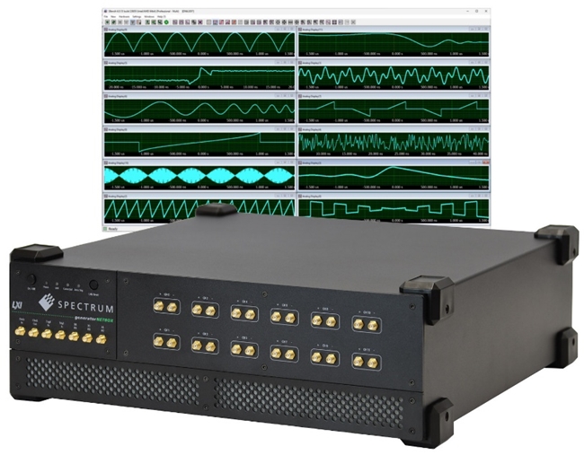

Spectrum 旗下产品均支持 Windows 与 Linux 系统,并附赠 PythonMATLABC++LabVIEW 等多种编程示例,以及一套高阶 Python API。每台 NETBOX 均附赠 Spectrum SBench 6 专业软件,集设备控制、波形设计与分析功能于一体,界面直观、操作便捷。该软件内置 EasyGenerator 标准信号生成模块,并可通过公式,导入数据(例如,数字化仪或示波器)或ASCII、二进制、WAV 等常见的文件格式灵活创建复杂波形。
