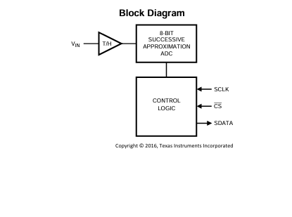

五、工作原理
5.1 功能框图
ADC081S021的功能框图展示了其内部结构,主要包括采样保持电路、逐次逼近寄存器(SAR)、数模转换器DAC)和比较器等部分。输入的模拟信号首先经过采样保持电路进行采样和保持,然后SAR根据比较器的输出结果逐次逼近输入信号的幅度,最终将模拟信号转换为数字信号输出。
