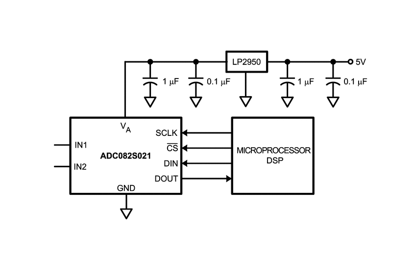

六、应用设计要点
模拟输入设计
ADC082S101的模拟输入通道有等效电路,其中二极管D1和D2提供ESD保护,但不能用于钳位输入信号。为了获得最佳性能,应使用低阻抗源驱动ADC,以消除采样电容充电引起的失真,特别是在采样交流信号时。同时,使用带通或低通滤波器可以减少谐波和噪声,提高动态性能。
数字输入输出设计
数字输出DOUT受电源电压VA限制,不能超过该电压。数字输入引脚不易发生闩锁,但不建议在VA之前对SCLK、CS和DIN进行断言。
电源设计
电源电压VA的波动会影响ADC的性能,特别是对SNR和SINAD的影响较大。为了减少电源噪声,应尽量减小输出负载电容。如果负载电容大于50 pF,可在ADC输出端使用一个100 Ω的串联电阻,以限制输出电容的充放电电流,提高噪声性能。
功率管理
通过合理调整采样率和工作模式,可以实现吞吐量和功耗的平衡。在不需要高吞吐量时,可以降低采样率,将ADC置于关机模式,以降低功耗。
