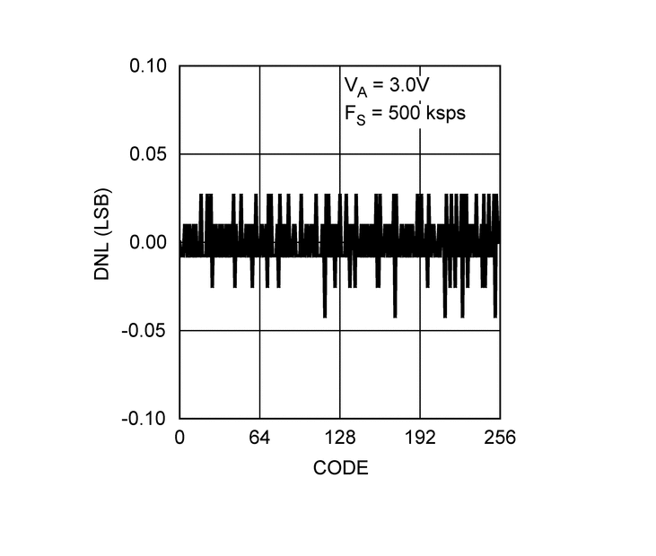

关键规格参数
参数 典型值 限制范围 单位
DNL(差分非线性) ±0.09 ±0.3 LSB (max)
INL(积分非线性) +0.12 / -0.062 +0.4 / -0.3 LSB (max)
SNR(信噪比) 49.5 49.2 dB (min)
这些参数体现了ADC082S051在转换精度和信号质量方面的优秀性能。

静态特性
ADC082S051具有8位分辨率且无缺失码,在积分非线性、差分非线性、偏移误差等方面都有较好的表现。例如,积分非线性典型值为+0.12 / -0.062 LSB (max),差分非线性典型值为±0.09 LSB (max),这些特性保证了转换的准确性。
