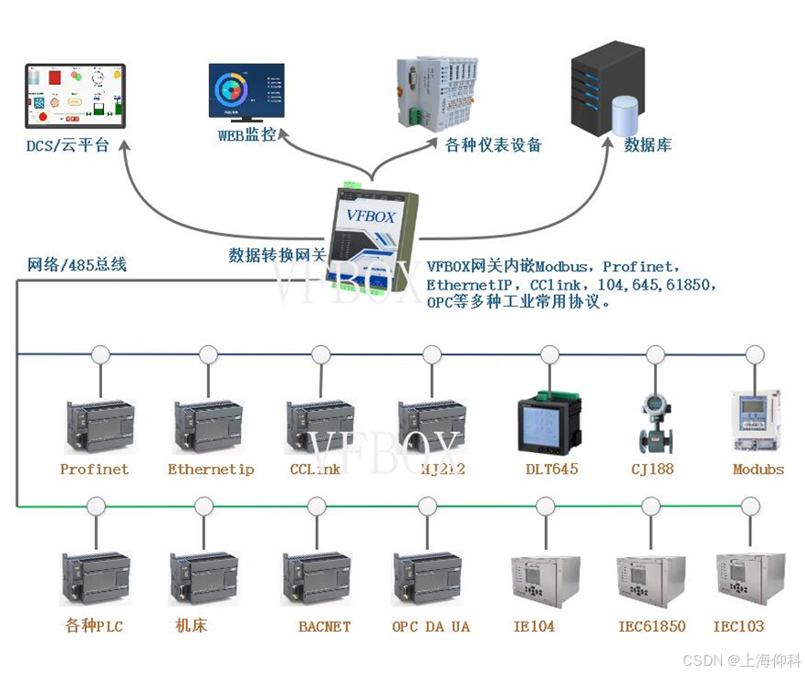

VFBOX网关是协议转换网关,是把一种协议转换成另外一种协议。网关可以采集西门子欧姆龙,三菱,AB PLC,DLT645,DLT698电表,modbus rtu tcp,环保的HJ212协议,opc ua和opc da,电力的IEC103 IEC104, IEC61850等,以及EthernetIP,Profinet IO,CCLink,EtherCAT现场总线协议,bacnet,MQTT,mysql,sqlserver数据库。不同型号的网关支持不同的协议,具体支持的协议参考网关侧面标签上的型号。依托500多种型号的网关产品,可以实现多种不同协议之间的互联互通。
网关连接在不同协议的设备之间,就像一个“翻译”,把一种设备支持的协议,转换成另一种设备支持的协议,从而实现两个不同协议的设备之间的数据交换。工作架构如下:
在这里插入图片描述

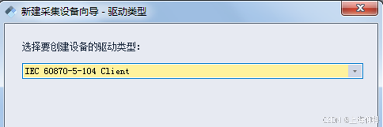

  2. 新建设备,选择IEC104 Client
    在这里插入图片描述

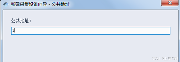

  3. 公共地址改成1,和模拟软件保持一致。
    在这里插入图片描述

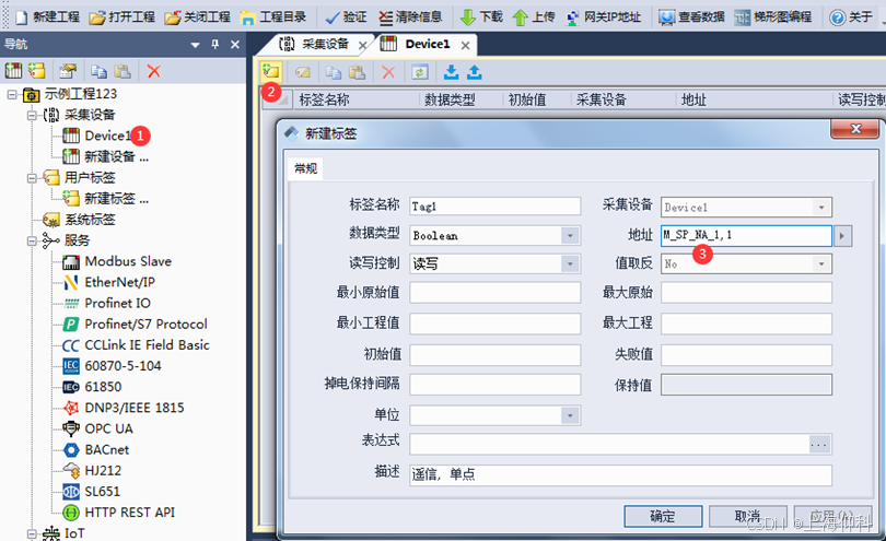

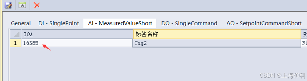

  4. 添加要采集的数据。在3处输入IEC104遥信,单点,点位置是1的数据。
    在这里插入图片描述

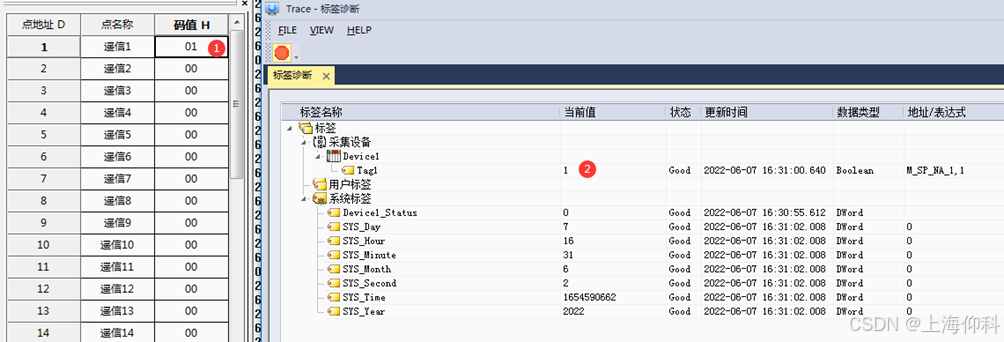

  5. 完成上述配置后,点击“下载”,把工程下载到网关中,点击“查看数据”,查看网关采集到的数据情况。
    在这里插入图片描述

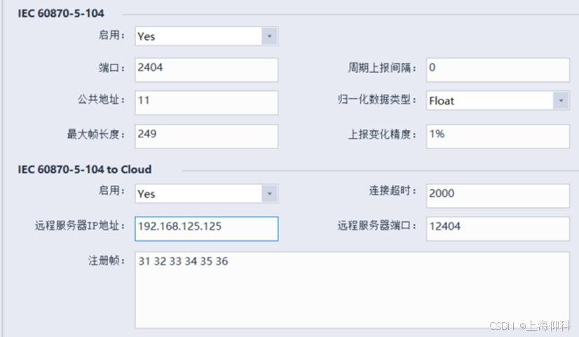

  2. 参数说明。
    参数 说明
    启用 Yes,启动104功能
    端口 2404。网关侦听端口,使用默认即可。
    公共地址 11,可修改
    最大帧长度 249,使用默认即可
    周期上报间隔 单位是秒。0是不定期上报。周期定时上报。
    归一化数据类型 Float,使用默认即可
    上报变化精度 数据变化超过设定程度后,立即上报。周期上报的设置不影响变化上报。

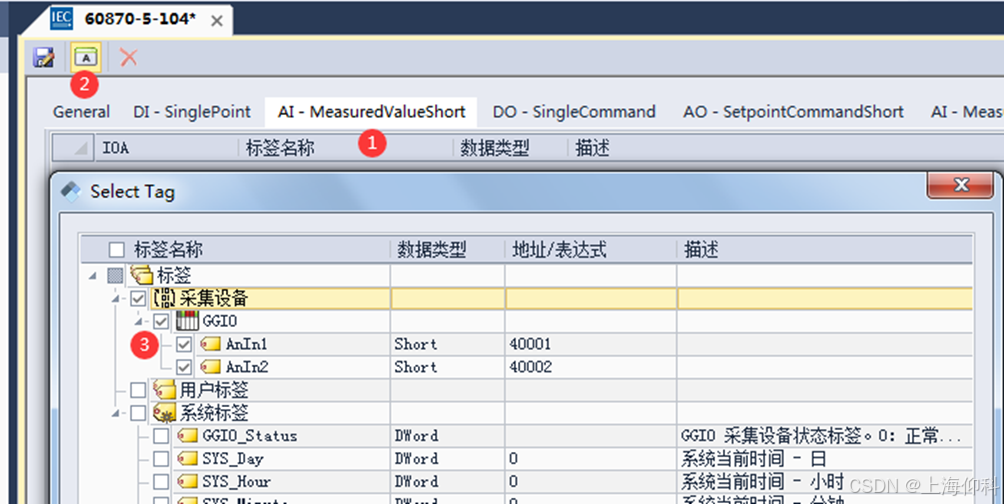

  3. 添加要转发的数据。
    在这里插入图片描述

  1. 修改点位地址信息。推荐先添加一个点位,然后手动把点位地址修改成自己需要的,然后在添加后续的点位,后续的点位会在此地址上依次累加。
    在这里插入图片描述

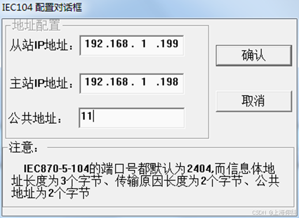

  1. 在电脑上打开PMA软件,选择菜单栏“文件—协议配置—IEC870-5-104规约”,从站IP为网关IP地址,主站IP为电脑IP,公共地址与VS软件中配置一致。

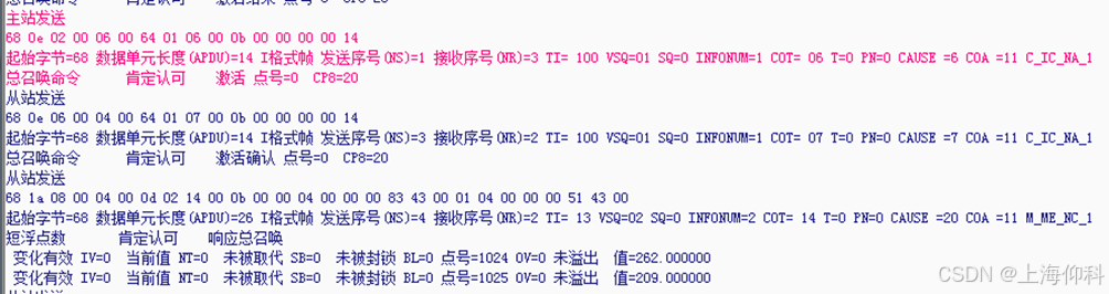

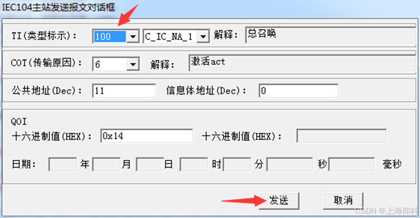

  3. 选择菜单栏“端口配置—连接”。然后选择菜单栏“IEC104主站控制—更多报文发送”,TI选择100,点击“发送”。
    在这里插入图片描述
  4. 可在消息框中收到网关返回的数据。
    在这里插入图片描述

  1. 网关通过4G连接104平台,则网关作为socket的客户端,此时需要开启如下的“to Cloud”功能
    在这里插入图片描述
选项 说明
两个启用 都设置成Yes
端口 2404.默认,不能修改。
远程服务器IP和端口 填写104平台的IP和端口
注册帧 网关和平台建立连接后,发送的注册帧数据。填写16进制数据。
如填写 31 32 33 34 35 36。则网关和平台建立连接后,会发送字符串“123456”给平台。
  1. 配置完成后,点击下载,把工程下载到网关中。

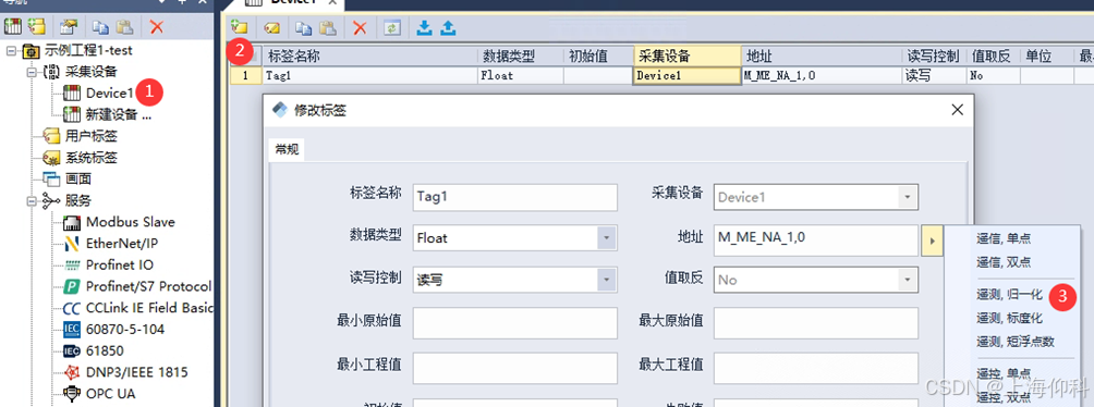

  1. 网关连接到104设备。如果需要网关采集遥测的值,首先建一个遥测标签。下载到网关中运行。

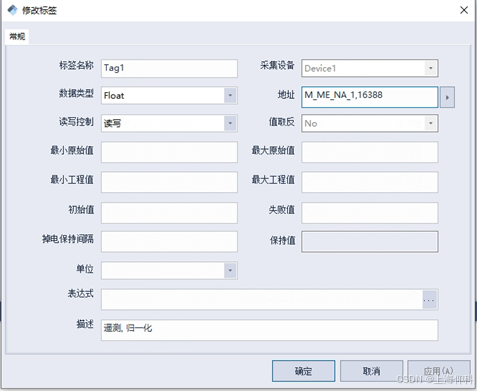

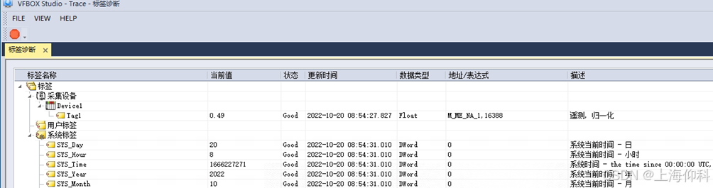

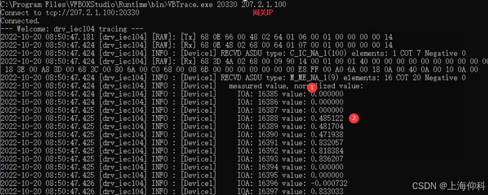

  2. 打开“工具”-“命令行”,输入vbtrace 20330 网关IP,回车,可以看到网关采集到的数据和地址。
    在这里插入图片描述
  3. 假设要采集如上图的M_ME_NA_1,地址16388,则填写如下的标签地址。
    在这里插入图片描述
  4. 下载后,网关可采集的数据如下:
    在这里插入图片描述
