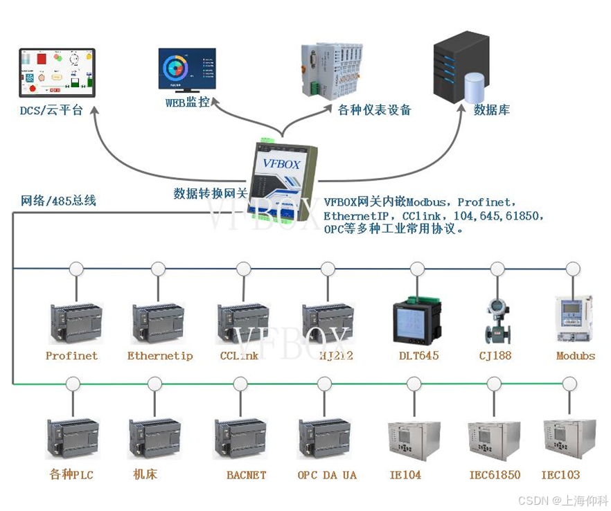

2 VFBOX网关工作原理
VFBOX网关是协议转换网关,是把一种协议转换成另外一种协议。网关可以采集西门子欧姆龙,三菱,AB PLC,DLT645,DLT698电表,modbus rtu tcp,环保的HJ212协议,opc ua和opc da,电力的IEC103 IEC104, IEC61850等,以及EthernetIP,Profinet IO,CCLink,EtherCAT现场总线协议,bacnet,MQTT,mysql,sqlserver数据库。不同型号的网关支持不同的协议,具体支持的协议参考网关侧面标签上的型号。依托500多种型号的网关产品,可以实现多种不同协议之间的互联互通。
网关连接在不同协议的设备之间,就像一个“翻译”,把一种设备支持的协议,转换成另一种设备支持的协议,从而实现两个不同协议的设备之间的数据交换。工作架构如下:

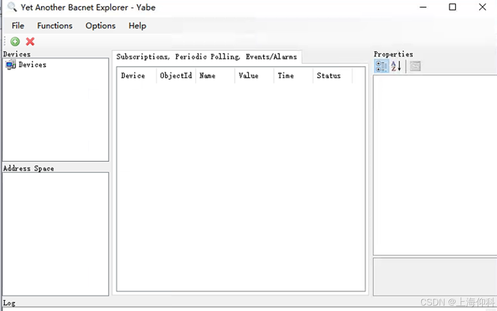

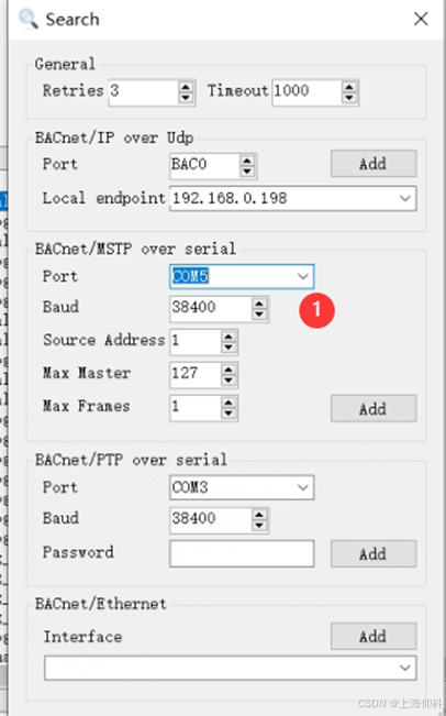

  1. BACnet设备通过串口线连接到电脑。在电脑上打开yabe软件。
  2. 选择菜单“Functions”下的“添加设备”。
    在这里插入图片描述

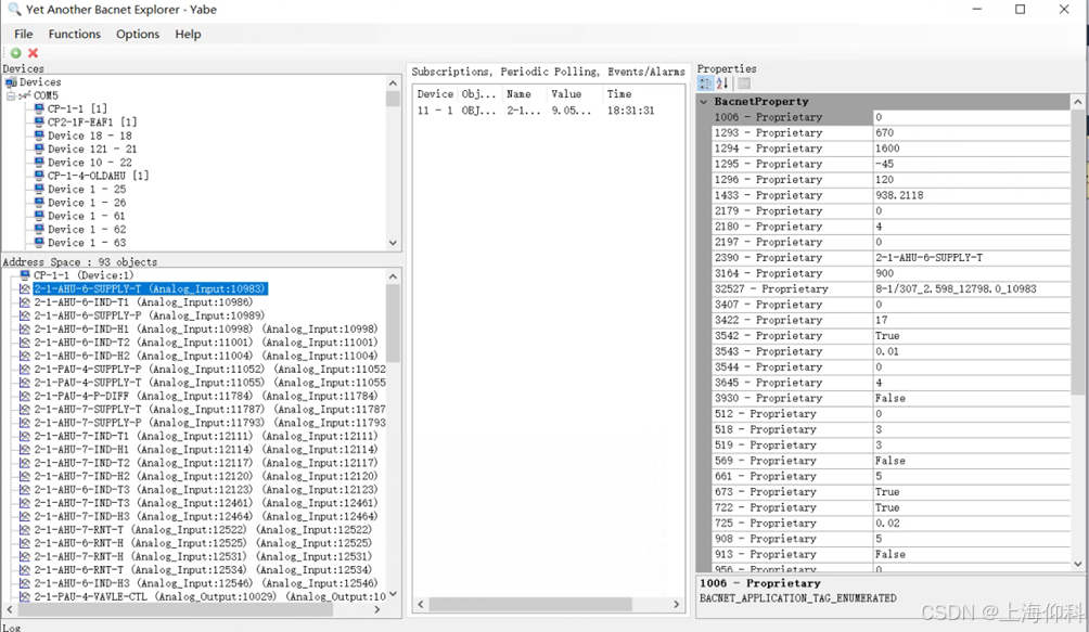

  3. BACnet mstp设备通过串口线连接电脑,在“BACnet/IP over serial”字段中进行相应的设置,波特率用38400,Port选择mstp设备连接到电脑的串口号,source address可以设置成1,,点击“Add”按钮。
    在这里插入图片描述
  4. 点击add后,可以看到yabe扫描到的mstp设备。选中一个设备,可以看到设备的ID,点位寄存器信息。Device:1 说明设备的ID是1,Analog_Input:10983是点位的属性和地址。可以把某个点位按住鼠标不放开,把点位拖到中间的窗口显示点位的数值。
    在这里插入图片描述

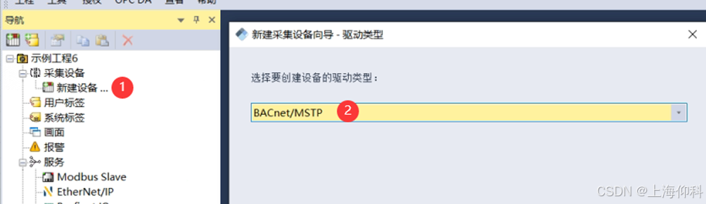

  1. 打开VFBOX studio软件。新建工程,设备类型选择网关的实际型号。可选的型号有:VB301-1100,VB301-1200,VB301-1400,VB302-2400,VB303-2400.
  2. 点击新建设备,选择BACnet MSTP

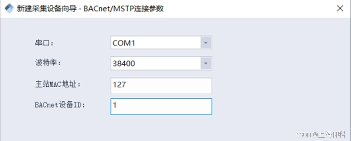

  3. 串口:mstp设备连接的网关的串口号。波特率:mstp设备的波特率(一般是38400)。主站MAC地址:网关的MAC地址,这个地址不能和mstp设备的mac地址一样。BACnet设备ID:mstp设备的ID,yabe软件上读取的Device后面的数字。

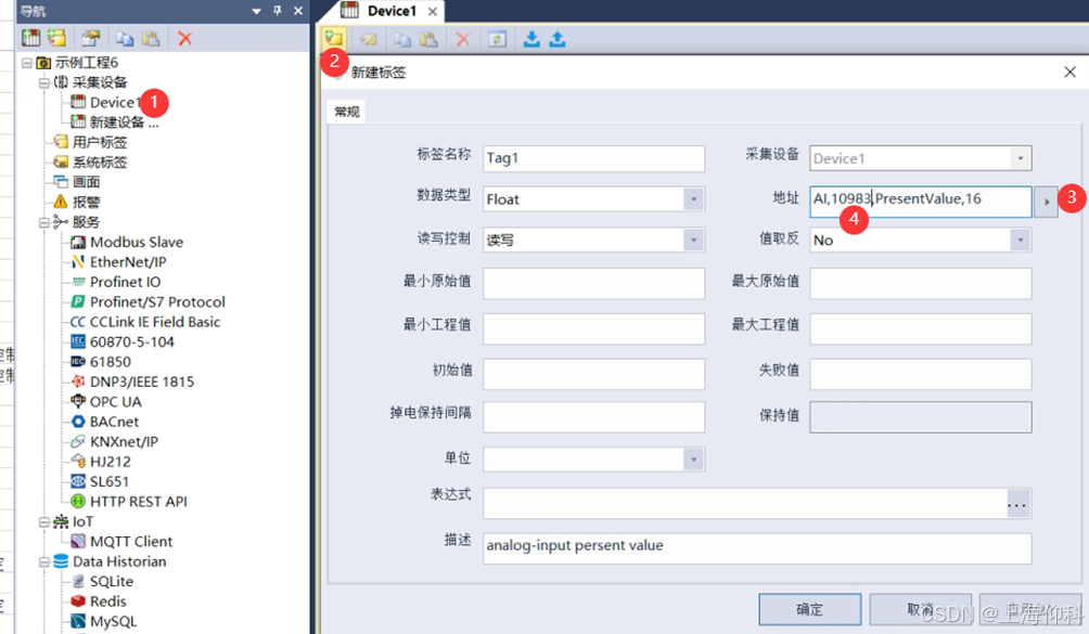

  4. 按如下顺序,添加一个点位,10983是yabe读取的点位地址。
    在这里插入图片描述
  5. 地址说明:
  6. Analog Input---模拟输入对象,AnalogOutput--模拟输出对象, AnalogValue--模拟值对象
  7. Binary Input--二进制输入对象,Binary Output 二进制输出对象,Binary Value--二进制值对象
  8. Multi state 是多态对象。
  9. input是只读,outpu读写,value读写

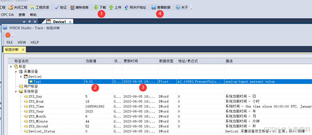

  10. 完成配置后,点击“下载”,点击“查看数据”可以看到采集到的数据

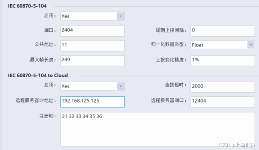

5 启用IEC104协议转发数据

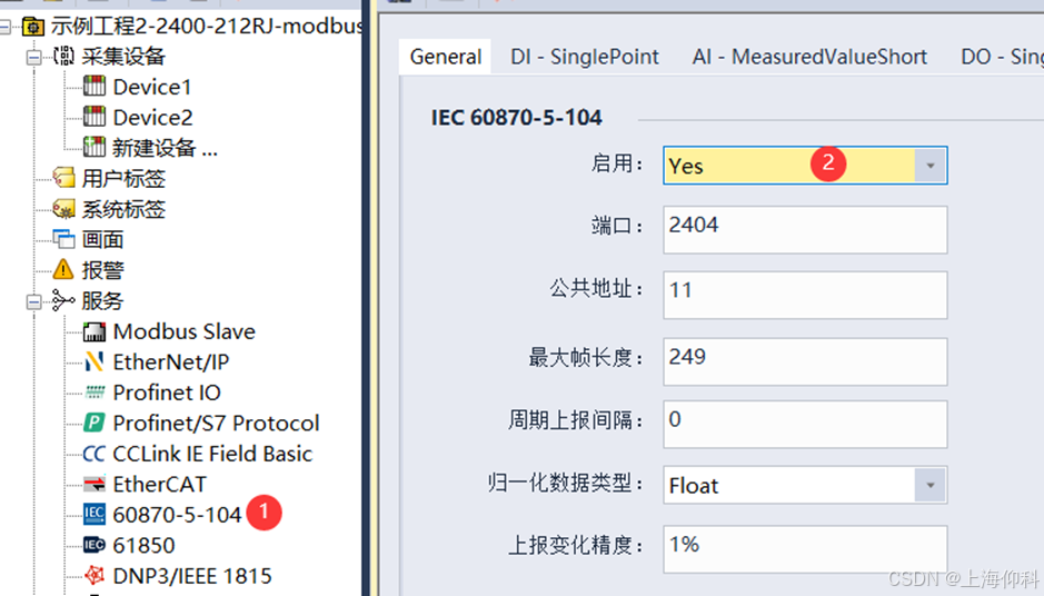

  1. 启用IEC104服务
    在这里插入图片描述
  2. 参数说明。
    参数 说明
    启用 Yes,启动104功能
    端口 2404。网关侦听端口,使用默认即可。
    公共地址 11,可修改
    最大帧长度 249,使用默认即可
    周期上报间隔 单位是秒。0是不定期上报。周期定时上报。
    归一化数据类型 Float,使用默认即可
    上报变化精度 数据变化超过设定程度后,立即上报。周期上报的设置不影响变化上报。

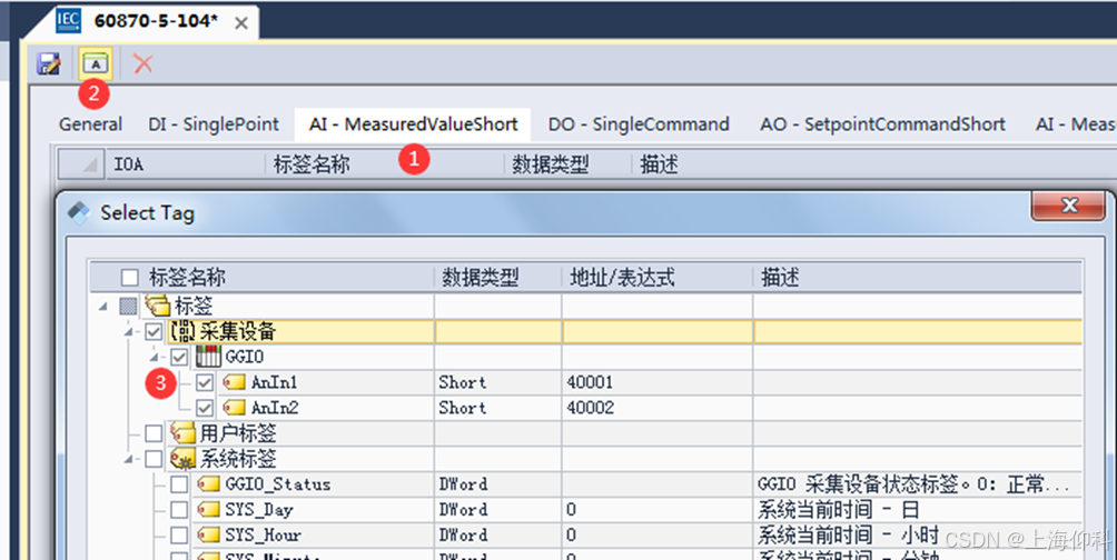

  3. 添加要转发的数据。
    在这里插入图片描述
类型 说明
DI-SinglePoint 遥信 - 单点。地址范围:1-16384(十进制)
AI-MeasuredValueShot 遥测 - 短浮点。地址范围:16385-20480
DO-SigleCommand 遥控 - 单点。地址范围:24577-24832
AO-SetpointCommandShort 遥调 - 短浮点。地址范围:25089-25600
AI-MeasuredValueNormalized 遥测 - 归一化
AO-SetpointCommandNormaliezed 遥调 - 归一化
COUNTER-IntegratedTotals 遥脉 – 电度量

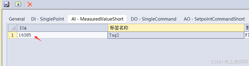

  1. 修改点位地址信息。推荐先添加一个点位,然后手动把点位地址修改成自己需要的,然后在添加后续的点位,后续的点位会在此地址上依次累加。
    在这里插入图片描述
  2. 设置完成后,点击菜单“下载”,把工程下载到网关中。

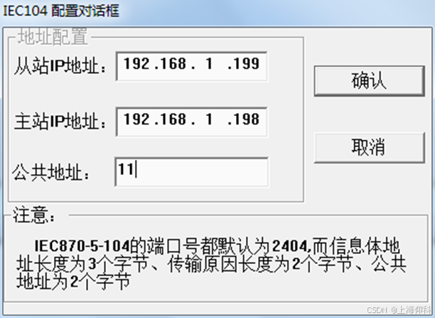

  1. 在电脑上打开PMA软件,选择菜单栏“文件—协议配置—IEC870-5-104规约”,从站IP为网关IP地址,主站IP为电脑IP,公共地址与VS软件中配置一致。
    在这里插入图片描述

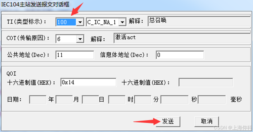

  3. 选择菜单栏“端口配置—连接”。然后选择菜单栏“IEC104主站控制—更多报文发送”,TI选择100,点击“发送”。
    在这里插入图片描述

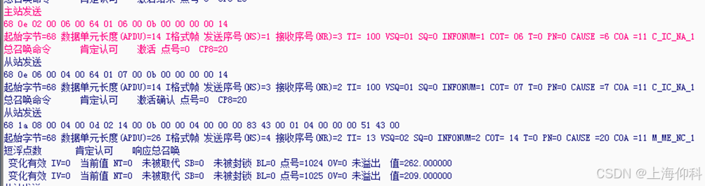

  4. 可在消息框中收到网关返回的数据。
    在这里插入图片描述
7 网关通过4G连接104平台
  1. 网关通过4G连接104平台,则网关作为socket的客户端,此时需要开启如下的“to Cloud”功能
    在这里插入图片描述
选项 说明
两个启用 都设置成Yes
端口 2404.默认,不能修改。
远程服务器IP和端口 填写104平台的IP和端口
注册帧 网关和平台建立连接后,发送的注册帧数据。填写16进制数据。
如填写 31 32 33 34 35 36。则网关和平台建立连接后,会发送字符串“123456”给平台。
