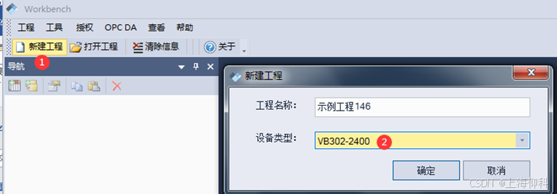

  2. 打开VFBOX STUDIO软件,点击“新建工程”。可选的型号有: VB302-2400,VB303-2400.
    在这里插入图片描述

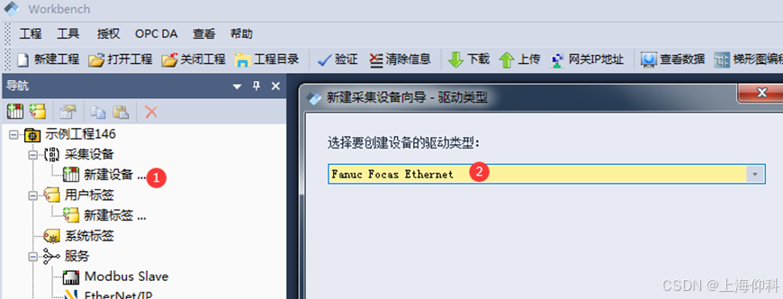

  3. 点击“新建设备”,选择如下驱动。
    在这里插入图片描述

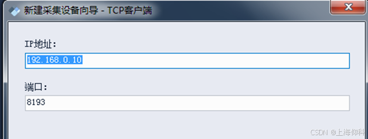

  4. 输入机床控制器的IP和端口。端口可不用修改。
    在这里插入图片描述

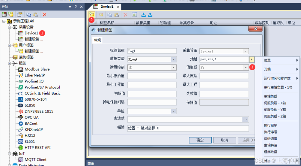

  5. 按如下顺序添加要采集的数据。
    在这里插入图片描述

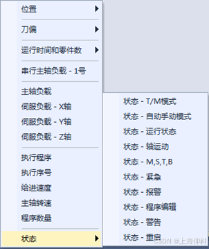

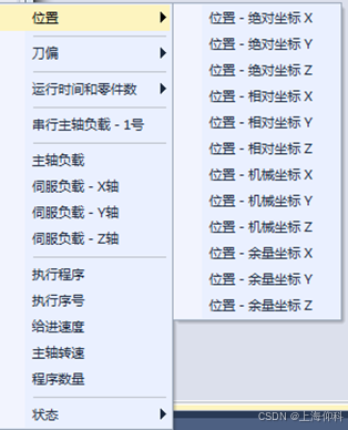

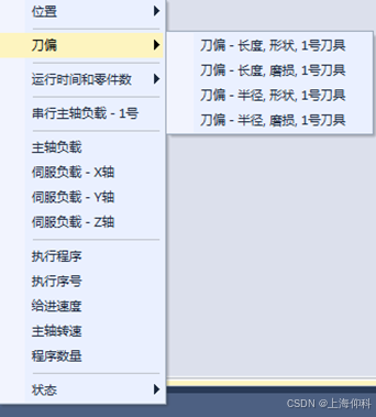

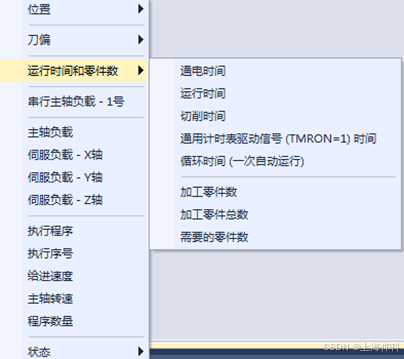

  6. 网关可采集的机床数据如下。
    在这里插入图片描述
    在这里插入图片描述
    在这里插入图片描述
    在这里插入图片描述

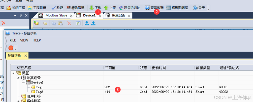

  7. 配置完成后点击菜单“下载”,把工程下载到网关里。
  8. 点击菜单“查看数据”,查看网关采集到的数据。对比一下当前值,“状态”显示Good,更新时间为当前时间就代表采集到了数据。

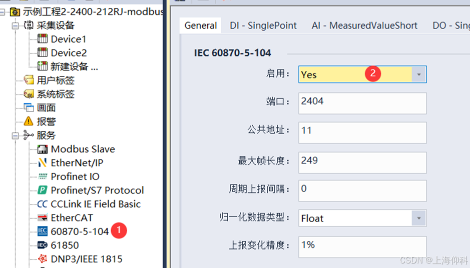

  1. 启用IEC104服务
    在这里插入图片描述
  2. 参数说明。
    参数 说明
    启用 Yes,启动104功能
    端口 2404。网关侦听端口,使用默认即可。
    公共地址 11,可修改
    最大帧长度 249,使用默认即可
    周期上报间隔 单位是秒。0是不定期上报。周期定时上报。
    归一化数据类型 Float,使用默认即可
    上报变化精度 数据变化超过设定程度后,立即上报。周期上报的设置不影响变化上报。

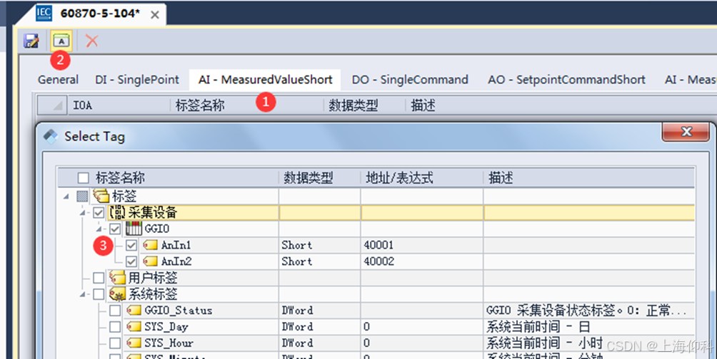

  3. 添加要转发的数据。
    在这里插入图片描述
类型 说明
DI-SinglePoint 遥信 - 单点。地址范围:1-16384(十进制)
AI-MeasuredValueShot 遥测 - 短浮点。地址范围:16385-20480
DO-SigleCommand 遥控 - 单点。地址范围:24577-24832
AO-SetpointCommandShort 遥调 - 短浮点。地址范围:25089-25600
AI-MeasuredValueNormalized 遥测 - 归一化
AO-SetpointCommandNormaliezed 遥调 - 归一化
COUNTER-IntegratedTotals 遥脉 – 电度量

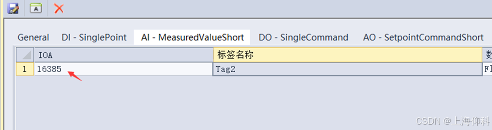

  1. 修改点位地址信息。推荐先添加一个点位,然后手动把点位地址修改成自己需要的,然后在添加后续的点位,后续的点位会在此地址上依次累加。
    在这里插入图片描述

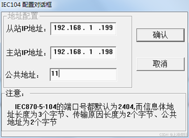

  1. 在电脑上打开PMA软件,选择菜单栏“文件—协议配置—IEC870-5-104规约”,从站IP为网关IP地址,主站IP为电脑IP,公共地址与VS软件中配置一致。

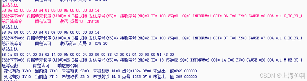

  2. 选择菜单栏“运行模式—模拟主站”

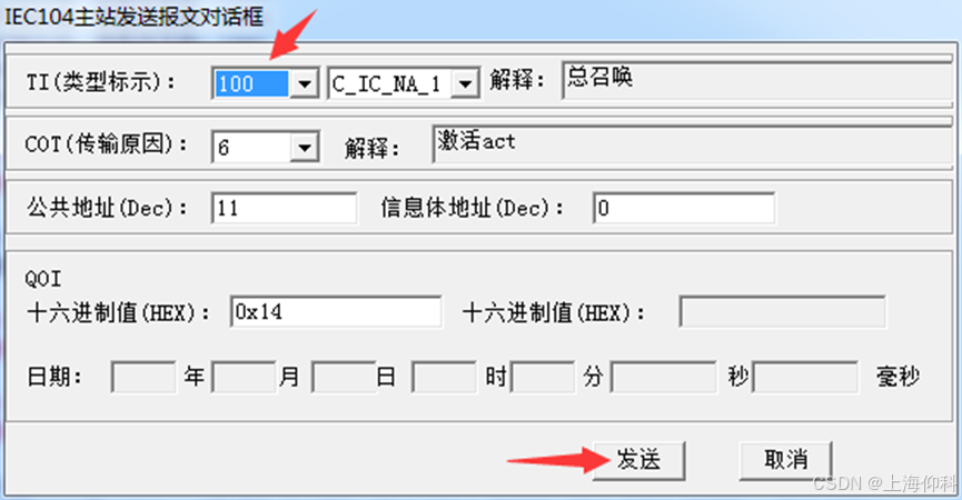

  3. 选择菜单栏“端口配置—连接”。然后选择菜单栏“IEC104主站控制—更多报文发送”,TI选择100,点击“发送”。
    在这里插入图片描述
  4. 可在消息框中收到网关返回的数据。

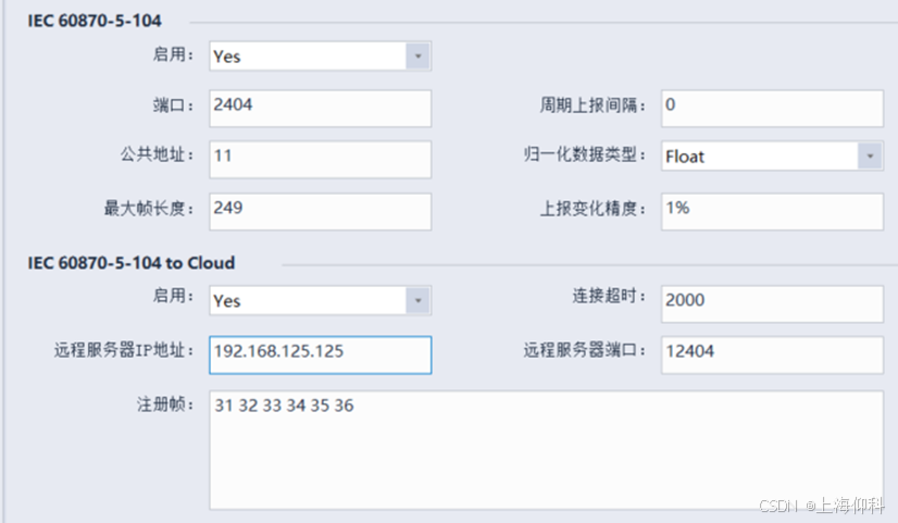

  1. 网关通过4G连接104平台,则网关作为socket的客户端,此时需要开启如下的“to Cloud”功能
    在这里插入图片描述
选项 说明
两个启用 都设置成Yes
端口 2404.默认,不能修改。
远程服务器IP和端口 填写104平台的IP和端口
注册帧 网关和平台建立连接后,发送的注册帧数据。填写16进制数据。
如填写 31 32 33 34 35 36。则网关和平台建立连接后,会发送字符串“123456”给平台。
