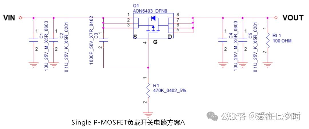

一、Single P-MOSFET负载开关电路方案A
上图所示,是基于单颗P-MOSFET Q1 (AON6403) 的浪涌电流抑制电路;其中,AON6403的栅极阈值电压(Gate Threshold Voltage)VGS(th)典型值为-1.7V。当施加输入VIN且VIN > 1.7V之后,Q1就满足了开启条件,从而导通,相当于短接了VIN和VOUT。其中,C1/C2是输入电容,C4/C5是输出电容,RL1表示该电路的负载。
这里需要重点说明的是:
1、电容C3是并联在Q1的源极S(Source)和栅极G(Gate)直接实现软启动功能的电容,相当于是增大了Q1的栅源寄生电容Cgs。
2、电阻R1可以限制C3充电的速率,其阻值越大,Q1的源极S相对于栅极G的压差从0上升到1.7V所需的时间也越长,也就是Q1的软启动时间越长(理论上,该软启动时间大小为R1*C3),VIN到VOUT的浪涌电流也越小。
3、当Q1完全导通后,电流是从S极流向D极。这就是该电路能够实现浪涌电流抑制的原理。
这里需要注意的是:
1、AON6403元件漏极与源极之间的耐压值为-30V,栅极与源极之间的耐压值为±20V,所以该电路仅适用于输入电压VIN小于20V的应用场景。当输入电压VIN超过20V时,该电路就不再适用了,否则会有击穿损坏的风险。

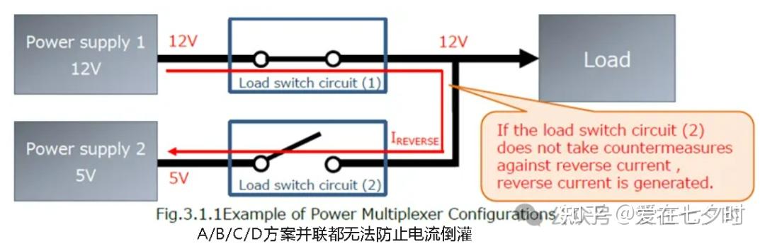

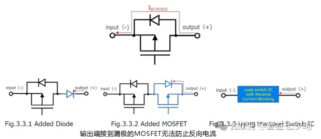

2、下图所示,这种使用单颗P-MOSFET组成的Load Switch电路无法实现防电流倒灌功能,当输出端电压高于输入端电压时,P-MOSFET的体二极管(body diode)或寄生二极管(parasitic diode)就构成了反向电流路径。

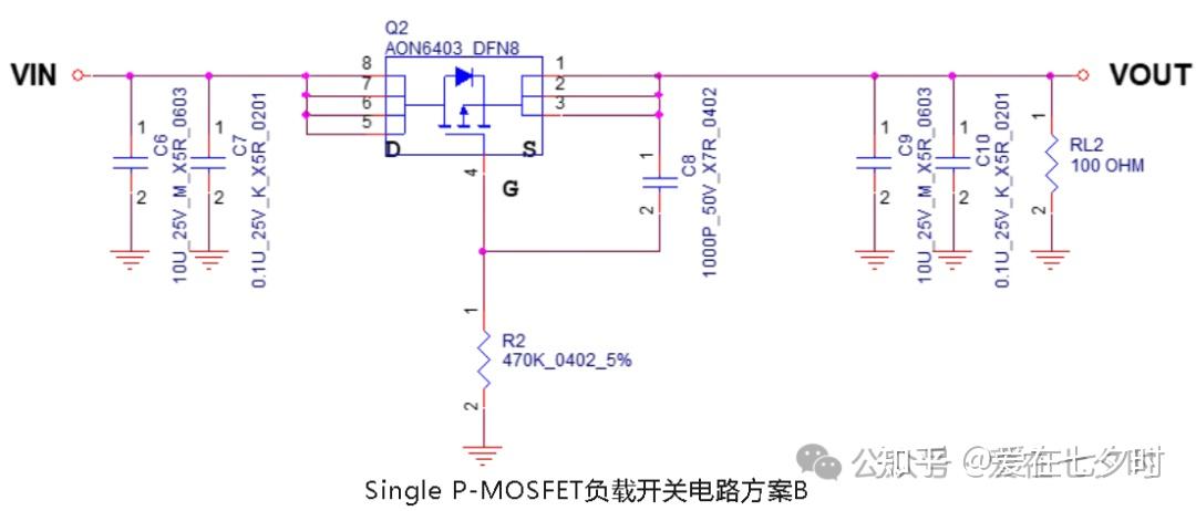

二、Single P-MOSFET负载开关电路方案B
上图所示,当施加VIN之后,VIN通过P-MOSFET Q1的寄生二极管给输出电容C9/C10充电,同时也通过C8和R2路径给外部“栅源电容”(MOSFET栅极和源极之间额外增加的电容)C8充电,当Q1的源极相对于栅极电压(即C8两端的压差)从0充电到1.7V水平时,Q1栅极与源极之间的电压达到-1.7V这个开启电压,Q1就开始导通,进而将寄生二极管的电流路径旁路。当Q2完全导通后,电流从D极流向S极。
这里值得关注的是:
方案B电路除了能够实现软启动功能外,同时能够实现输入电源防反接功能。当直流(DC)输入电源正极接到VIN,直流(DC)输入电源负极(相当于GND)接到GND时,P-MOSFET的VGS压差为负的,也就是源极电压高于栅极电压,当VGS < VGS(th) 时,P-MOSFET能够导通。
当直流输入电源正极接到GND,直流输入电源负极接到VIN时,P-MOSFET的VGS压差为正的,也就是栅极电压高于源极电压,VGS始终大于零,P-MOSFET无法导通,从而达到保护后级电路不被烧坏的目的。
所以,方案B相对方案A的优点是:除软启动功能外,还具有输入电源防反接功能。

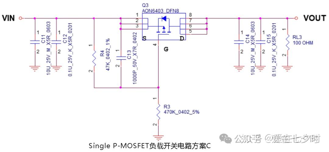

三、Single P-MOSFET负载开关电路方案C
上图所示,当输入电源VIN大于AON6403元件的栅极和源极耐压值±20V,达到60V甚至100V时,可以通过增加R3电阻抬升栅极电压,使得栅极和源极之间的差值保持在20V以内。
当VIN = 60V时,忽略寄生二极管压降,可以认为VOUT = 60V,那么栅极和源极之间差值为VGS = 60V * 47k / ( 470k + 47k ) = 5.45V;
当VOUT=100V时,栅极和源极之间差值为VGS = 100V * 47k / ( 470k + 47k ) = 9.09V;可见,5.45V和9.09V都是在±20V耐压范围内的,是安全的。当Q3完全导通后,电流从S极流向D极。
所以,方案C相对方案A的优点是:适用于输入电源VIN大于VGS最大耐压20V的应用场景。

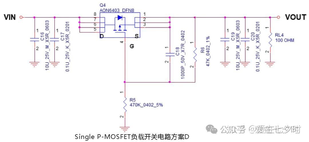

四、Single P-MOSFET负载开关电路方案D
上图所示,方案D是在方案C的基础上,将Q3的S极交换到VOUT端,将D极交换到VIN端而得到。
该方案D相对方案A的优点是:
1、适用于输入电源大于VGS最大耐压20V的应用场景。
2、除软启动功能外,还具有输入电源防反接功能。也就是,同时具备了方案B和方案C的优点。

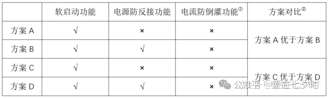

五、四种方案对比
1、这里需要注意的是,以上四个电路方案都不具备电流防倒灌功能。也就是说,当使用上述电路方案并联为同一个负载供电,当输入电源VIN1关断或VIN2关断时,两个负载开关仍然都处于导通状态,从而有电流倒灌到VIN2或VIN1的输出端,这可能会烧坏电压相对较低的电源电路,图 5.83所示。
2、方案A/C优于方案B/D的原因在于,不存在方案B/D寄生二极管可能损坏的问题。
