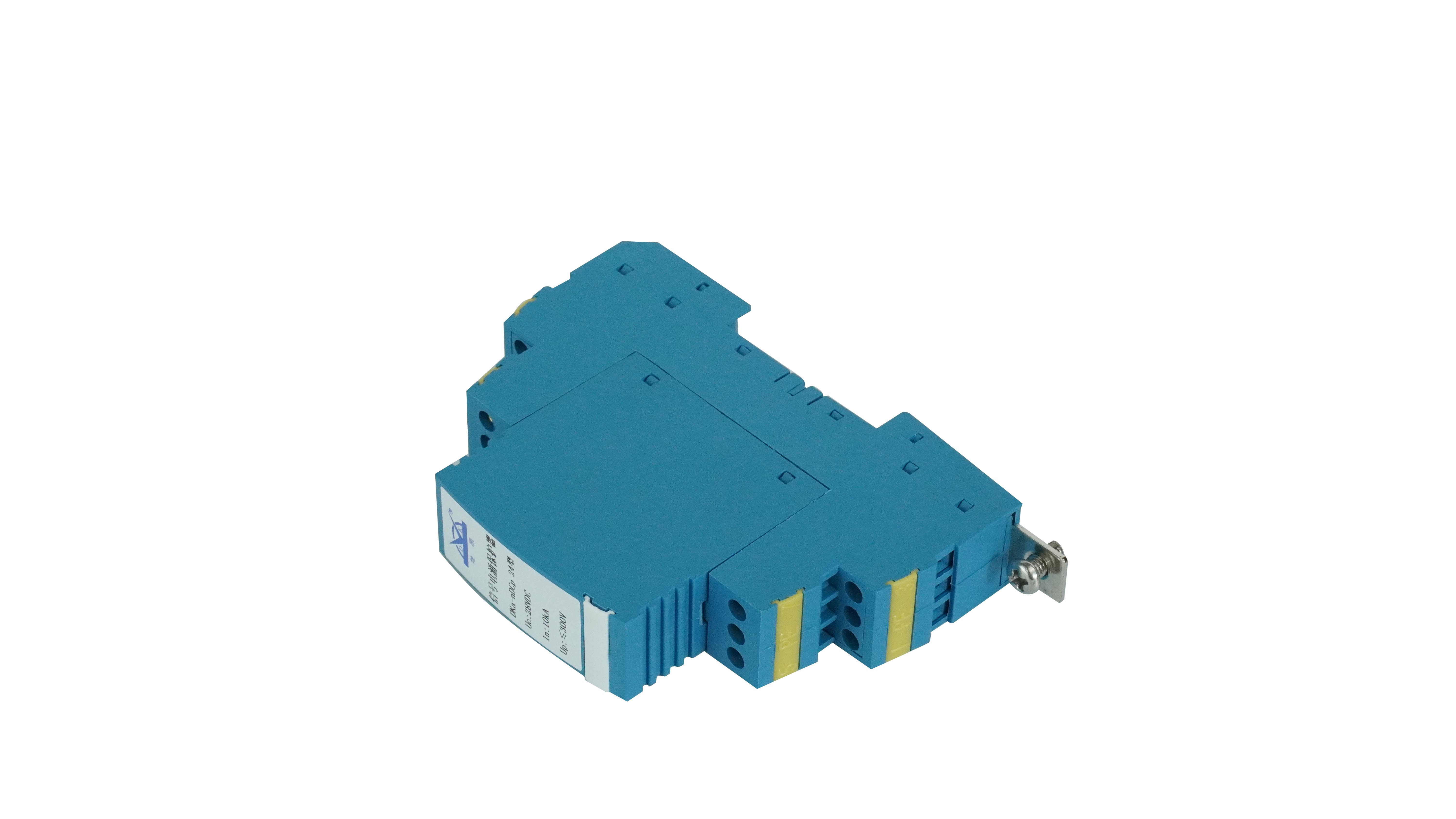

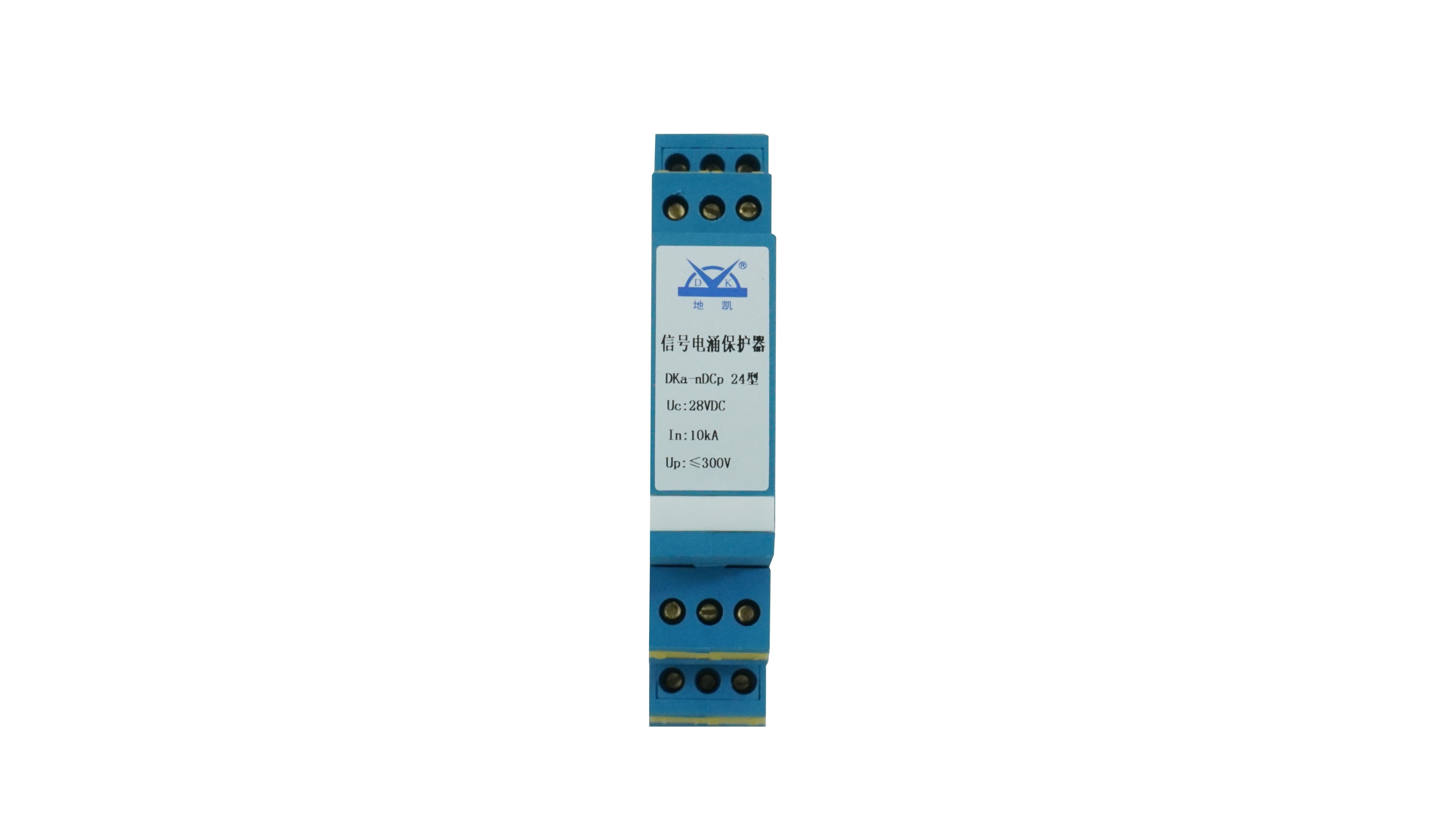

一、产品概述
DKA-NDCP 系列信号浪涌保护器基于 IEC 信号SPD相关标准设计,其性能符合 GB/T 18802.21-2016《低压电涌保护器 第21部分:电信和信号网络的电涌保护器》 的性能要求与测试规范,确保产品在严苛工业环境下的稳定性与可靠性。
其结构采用独立模块化架构设计,模块具备优良密封性,防爆性能满足本质安全型防爆等级要求。SPD模块支持带电插拔,杜绝传统SPD拆卸时造成信号中断的风险,便于仪控系统不停机维护。
保护线路采用多级泄流 + 多级限压的复合结构,内部集成气体放电管、瞬态抑制二极管、泄流元件等多级防护模块,实现高能量泄放与精准电压限制的双重功能。
二、地凯科技DKA-NDCP 防爆本安型 SPD 的核心优势
1. 超低压高效传输,保证信号精度
SPD 结构对信号线路引入极低损耗,插入损耗<0.5dB,可满足模拟量(4-20mA)、RS485、开关量等弱电信号对精度与线性度的严格要求。
2. 快速响应,具备大通流能力
产品响应时间<25ns,能在雷电感应浪涌出现瞬间迅速动作;通流容量可达 10kA(8/20μs),有效防止高幅值雷击过电压侵入仪表回路。
3. 模块化结构,可带电热插拔
模块拆卸不影响信号正常输送,便于在线维护;导轨底座重复使用,减少更换成本。
4. 防爆性能卓越,满足本安要求
模块密封性高、热稳定性强,外壳采用 PA66 材质,阻燃等级 UL94 V-0,完全满足本质安全防爆场所的使用环境。
5. 安装便捷,适配35mm 电气导轨
采用标准导轨卡扣结构,适合 PLC 机柜、DCS、仪表柜等集中布线场景。

1. 按信号线路电压等级选择合适的 Uc
Uc(最大持续运行电压)必须高于信号最高工作电压,否则会造成误动作。
选择原则:
12V 信号 → 选 DKA-NDCP-12(Uc=15V)
24V 信号 → 选 DKA-NDCP-24(Uc=28V)
48V 信号 → 选 DKA-NDCP-48(Uc=58V)
