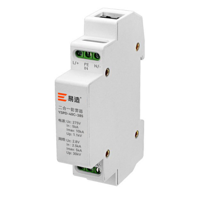

提问6:弱电层配线箱内交换机信号线安装什么型号的浪涌保护器比较好呢?
回答:交换机通常由RJ45网线传输,应选用网络防雷器。

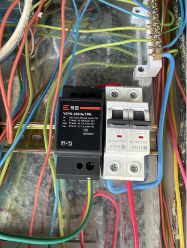

提问7:通流量为100kA(8/20μs) 的4P浪涌保护器选后备保护器应该选哪个型号参数呢?
回答:100kA是二级浪涌保护器,后备浪涌保护器也要选择相应通流量和保护模式的,所以选ESCB-100TB/4P的浪涌后备保护器较为合宜。
