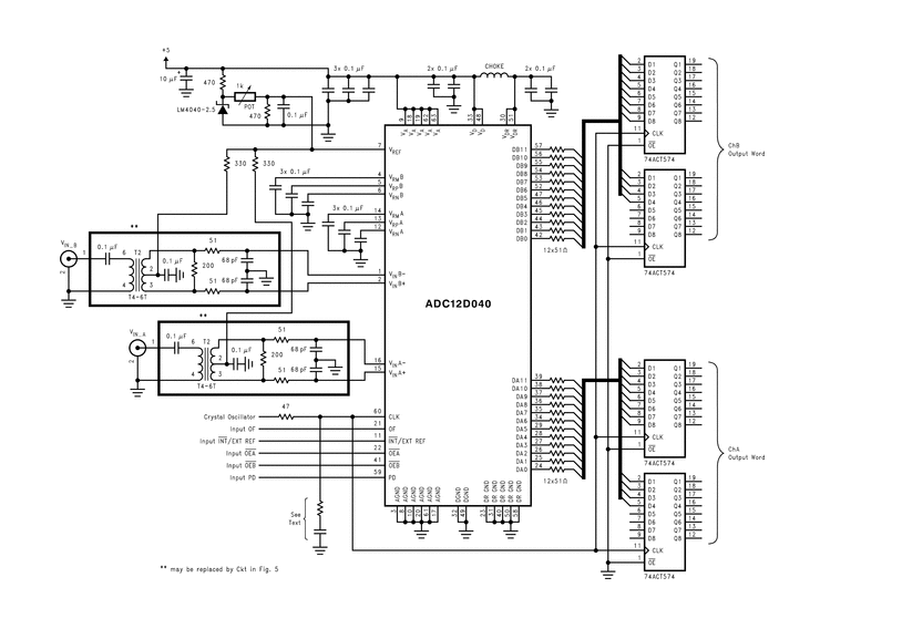

ADC12D040 是一款双路、低功耗的单片 CMOS 模拟 - 数字转换器,能够以每秒 4000 万次采样(Msps)的速度将模拟输入信号转换为 12 位数字字。它采用差分流水线架构,结合数字误差校正和片上采样保持电路,在提供出色动态性能的同时,最大限度地减小了芯片尺寸和功耗。
关键特性
高性能转换
  • 分辨率与线性度:具备 12 位无失码分辨率,积分非线性(INL)最大为 ±2.0 LSB,差分非线性(DNL)最大为 ±1.0 LSB,确保了高精度的转换。
  • 动态性能:在 10 MHz 输入时,信噪比(SNR)典型值为 68 dB,有效位数(ENOB)典型值为 10.9 位,无杂散动态范围(SFDR)典型值为 80 dB,提供了出色的动态性能。
低功耗设计
  • 工作模式:在 40 Msps 时,包括参考电流在内,功耗仅为 600 mW。
  • 掉电模式:通过设置 PD 引脚为高电平,可将转换器功耗降低至 75 mW,实现了低功耗运行。
灵活的接口与输出格式
  • 电源兼容性:数字输出驱动器电源引脚可连接到 2.4V 至数字电源电压范围内的单独电源,使输出与低压系统兼容。
  • 输出格式选择:通过 OF 引脚可选择偏移二进制或二进制补码输出格式,满足不同应用需求。
引脚描述与功能
模拟输入引脚
ADC12D040 具有两个模拟信号输入引脚 VINA+、VINB+ 和 VINA -、VINB -,形成差分输入对。输入信号应在规定范围内,以确保最佳性能。同时,参考输入引脚 VREF 用于提供参考电压,其电压范围为 1.0V 至 2.4V。
数字输入引脚
  • CLK:数字时钟输入,频率范围为 100 kHz 至 55 MHz,典型值为 40 MHz,上升沿采样。
  • OEA、OEB:输出使能引脚,低电平时使能相应的三态数据输出引脚。
  • PD:掉电输入引脚,高电平时将转换器置于掉电模式。
  • OF:输出格式引脚,低电平时输出数据为偏移二进制格式,高电平时为二进制补码格式。
  • INT/EXT REF:参考选择引脚,低电平时选择内部 2.0V 参考,高电平时需向 VREF 引脚施加外部参考电压。
电源引脚
  • VA、VD:分别为模拟和数字电源引脚,应连接到稳定的 +5V 电源,并通过电容进行旁路。
  • VDR:数字输出驱动器电源引脚,电压范围为 +2.4V 至 +5V。
应用信息
操作条件
为了确保 ADC12D040 的最佳性能,建议遵循以下操作条件:
  • 电源电压:$4.75 V ≤ V{A} ≤ 5.25 V$,$V{D}=V_{A}$
  • 输出驱动器电源:$2.35 V ≤ V{DR} ≤ V{D}$
  • 参考电压:$1.0 V ≤ V_{REF} ≤ 2.4 V$
  • 时钟频率:$100 kHz ≤ f_{CLK} ≤ 40 MHz$
  • 输入共模电压:$V{REF} / 2 ≤ V{CM} ≤ V{A}-V{REF}$
模拟输入
ADC12D040 的模拟输入采用差分输入对,具有输入升压电路,可在宽范围的模拟输入电压下提供改善的线性度。输入信号应避免超过规定的电压范围,以防止芯片过压。同时,为了获得最佳性能,建议使用差分输入,并确保两个输入信号的幅度和相位匹配。
参考引脚
参考电压对 ADC 的性能至关重要。ADC12D040 设计为使用 2.0V 参考,但在 1.0V 至 2.4V 范围内也能良好工作。较低的参考电压会降低 SNR,而过高的参考电压可能会影响总谐波失真(THD)。参考旁路引脚应通过 0.1 µF 电容接地,以减少噪声影响。
驱动模拟输入
ADC12D040 的模拟输入引脚电容随时钟电平变化,时钟低电平时为 8 pF,高电平时为 7 pF。为了驱动这些输入引脚,应选择能够快速响应电压尖峰并在采样开关打开前稳定的放大器,如 LMH6702 和 LMH6628。同时,可以使用 RC 电路来隔离输入脉冲,提高性能。
数字输入与输出
  • CLK:时钟信号应稳定、低抖动,频率在 100 kHz 至 55 MHz 之间。时钟线应视为传输线,并在源端进行串联端接。
  • 输出数据:输出数据在 OE 和 PD 引脚为低电平时有效。为了减少噪声和提高性能,应避免驱动高电容数字数据总线,并在输出引脚添加串联电阻
布局与接地
正确的布局和接地对于确保 ADC12D040 的准确转换至关重要。建议将模拟和数字电路分开布局,ADC 位于两者之间。同时,应避免模拟和数字线路交叉,特别是时钟线应尽可能短,并与其他线路隔离。
常见应用陷阱与解决方案
输入电压超限
输入电压不应超过电源轨 100 mV,否则可能导致故障或不稳定运行。可在数字输入串联 47Ω 至 100Ω 电阻来解决过冲或下冲问题。
驱动高电容总线
驱动高电容数字数据总线会导致动态性能下降。可通过适当的旁路、限制输出电容和合理的布局来减少此问题。
放大器选择不当
应选择能够适应动态负载的放大器,并确保两个输入信号的幅度和相位匹配。布局时应注意输入线路长度的一致性。
参考引脚超出范围
参考电压应在 1.0V 至 2.4V 范围内,否则可能导致性能下降。
时钟信号问题
时钟源应具有低抖动,时钟线应尽可能短,避免其他信号耦合到时钟线。
