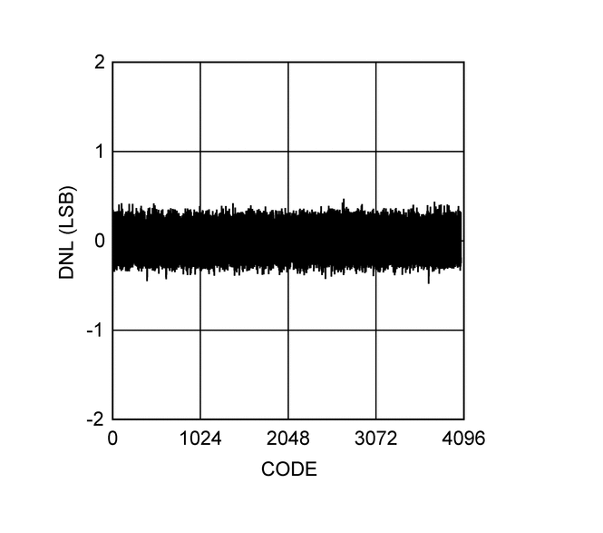

1. 静态特性
  • 分辨率:无丢失码的分辨率为12位,确保了高精度的转换。
  • 积分非线性(INL):典型值为±1.2 LSB,最大值为4.0 LSB,保证了转换的线性度。
  • 差分非线性(DNL):典型值为±0.4 LSB,最大值为1.5 LSB,避免了丢失码的出现。
