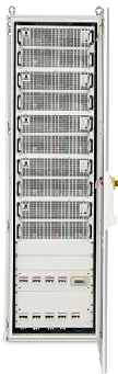

传统的电源系统在需要扩容时往往需要完全更换设备,而EA的模块化设计实现了“按需扩展”的灵活模式。单个标准机柜可以容纳多台电源模块,通过智能并联技术实现功率的灵活配置。 这种设计带来的好处是显而易见的:初期投资可以根据实际需求配置,后续扩容只需增加模块即可,大大提高了资金使用效率。同时,模块化设计也简化了维护工作,单个模块出现故障时可以直接更换,最大限度地减少停机时间。
图示,单个42U 电源机柜可集成5台6U电源模块,可提供高达300kW功率,显著节省生产车间空间。

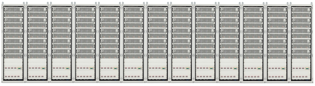

图示,再增加12个机柜可组合产生高达3.84MW的总输出功率。

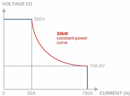

自动量程输出:更宽的工作范围
与传统电源的矩形输出特性不同,EA电源采用真正的自动量程设计。这意味着电源能够在很宽的电压范围内提供全额功率输出,而无需切换工作模式。
图示. 额定最大电压500V、功率30kW的EA自动量程电源输出特性图。请注意,该电源可在500V至166.6V的整个电压范围内提供满功率输出。
这一特性在实际应用中具有重要意义。例如,在电解过程的不同阶段,负载特性可能发生变化,自动量程功能可以自动适应这些变化,确保始终提供最佳性能。这不仅提高了设备的利用率,也简化了操作流程。
