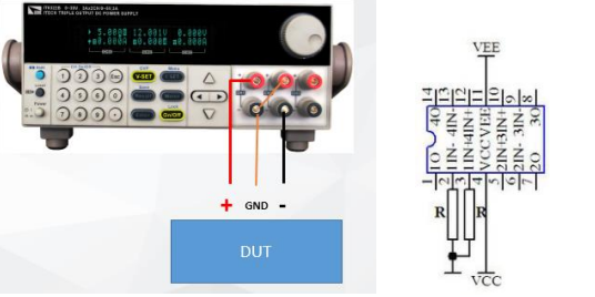

案例 2:共地的正负两路供电
有一些待测物是两路输入,一路为正一路为负,且两路输入共地。则可采用以下接法, 比如 IT6322B 产品经常用于双电源运算放大器的供电。
