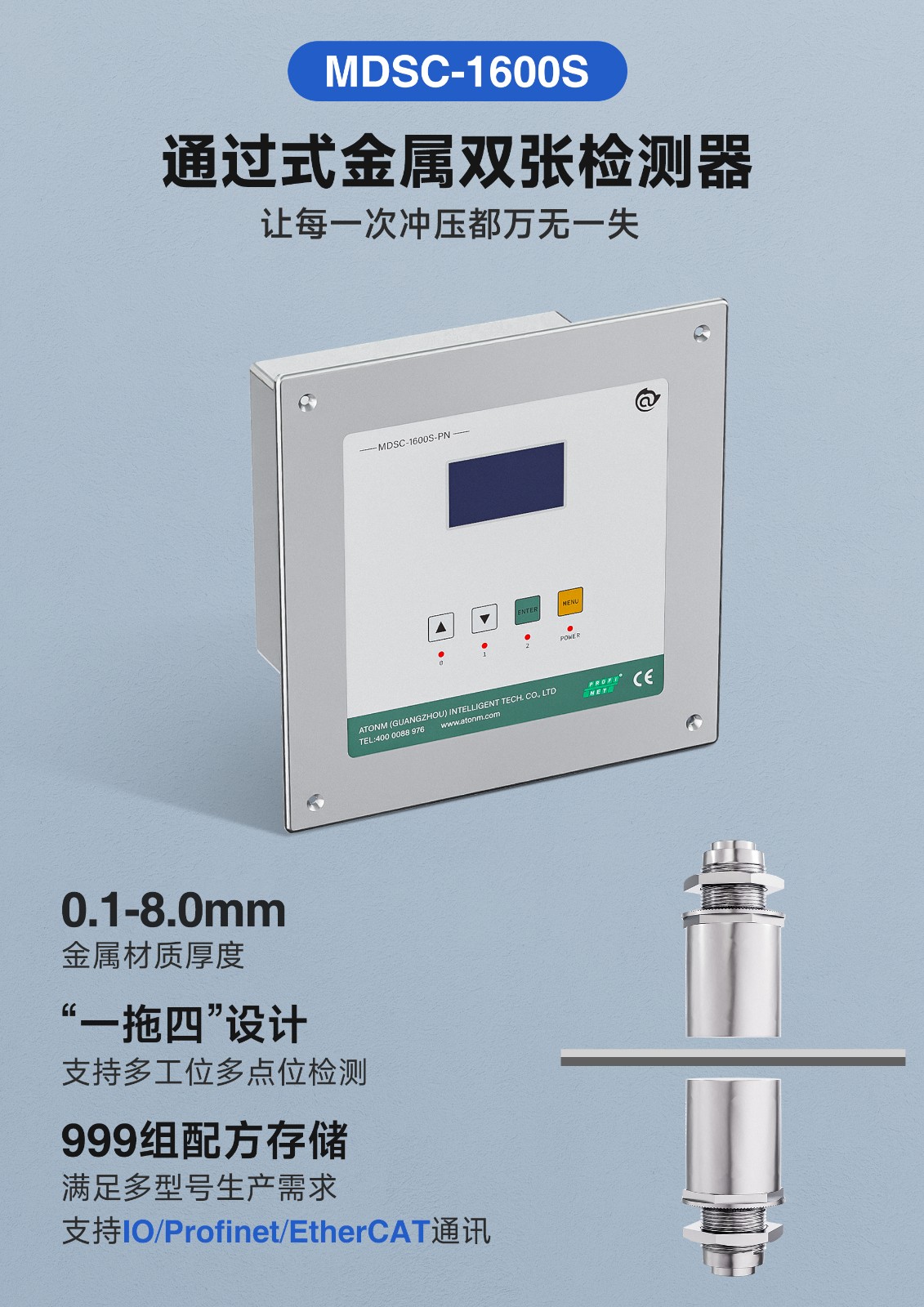

在汽车制造业加速降本增效与国产化替代的趋势下,工业检测领军企业阿童木正式推出新一代 MDSC-1600S金属双张检测器。该产品以 “一拖四” 多探头协同检测技术为核心,不仅实现了与进口品牌同级的性能替代,更凭借更高性价比与高稳定性,为汽车冲压产线破解双张板料引发的模具损耗、停工损失等行业痛点,提供了全新国产解决方案。
阿童木研发部门负责人表示:MDSC-1600S从稳定运行、柔性适配、成本控制三个维度,为客户打造了产线双料检测升级方案,是进口替代的理想之选,将切实推动汽车制造检测环节的国产化与智能化进程。
“一拖四”多工位协同,精准降本增效
MDSC-1600S创新采用“一拖四”探头设计,单台控制器可配对四对传感器,支持多工位、多点位同步检测,覆盖范围与检测效率较传统设备提升。系统具备传感器任意组合功能,每对探头可独立启停,灵活适配不同产线布局需求。实测数据显示,其检测响应速度快至80毫秒,能有效避免板料重叠导致的模具崩损;同等检测配置下,单线投入成本较进口设备降低,每年可为客户减少超百万元的维护及停工损失。
全材质覆盖+强抗干扰,适配多车型生产
产品检测能力全面升级,可覆盖铁片、不锈钢、铝/铝合金、铜等多种金属材质,厚度检测范围达0.2–6.0mm,其中铝材专项支持0.1–8.0mm,充分满足新能源汽车轻量化铝材用量增加的生产需求。依托新一代传感技术与抗干扰算法,设备可在机械振动、电磁辐射等复杂工况下稳定运行。在头部车企现场测试中,其性能媲美德国进口设备。
信号保持+强制干预,强化安全保障
针对行业漏检风险痛点,MDSC-1600S对输出逻辑进行关键优化:检测结果信号具备持续保持功能,确保PLC系统可随时、多次稳定读取,避免因信号瞬时消失导致的漏检问题。同时,设备配备双张保持开关,一旦检测到双张板料,系统将锁定报警状态,直至操作人员通过外部IO或Profinet信号手动清除。该机制通过强制人工介入处理,从流程上杜绝工人忽视瞬时报警继续冲压的风险,进一步保障模具安全。设备兼容NPN与PNP信号输出(主机内可选择),可无缝对接主流控制系统
柔性存储+数字集成,赋能智能工厂
面对汽车车型快速迭代需求,设备内置999组配方存储功能,突破行业主流255组配方存储上限,可快速切换多材质、多规格板料的检测参数,大幅提升换产效率。设备兼容IO、Profinet、EtherCAT等主流工业通讯协议,能与MES系统实现毫秒级数据交互,为产线智能化管理提供数据支撑。
国产化突破,破解进口设备困境
这款通过式“一拖四”通过式金属双张检测器MDSC-1600S性价比高,提供18个月超长质保与7×24小时在线技术服务,彻底解决进口设备“价格高、货期长、维护响应慢”的行业痛点。
目前,该产品已完成多家头部车企的验证测试,近期将启动批量交付。阿童木还将为客户提供传感器布局优化、系统集成调试等定制化服务,持续推动汽车制造检测环节的国产化替代与智能化升级进程。
