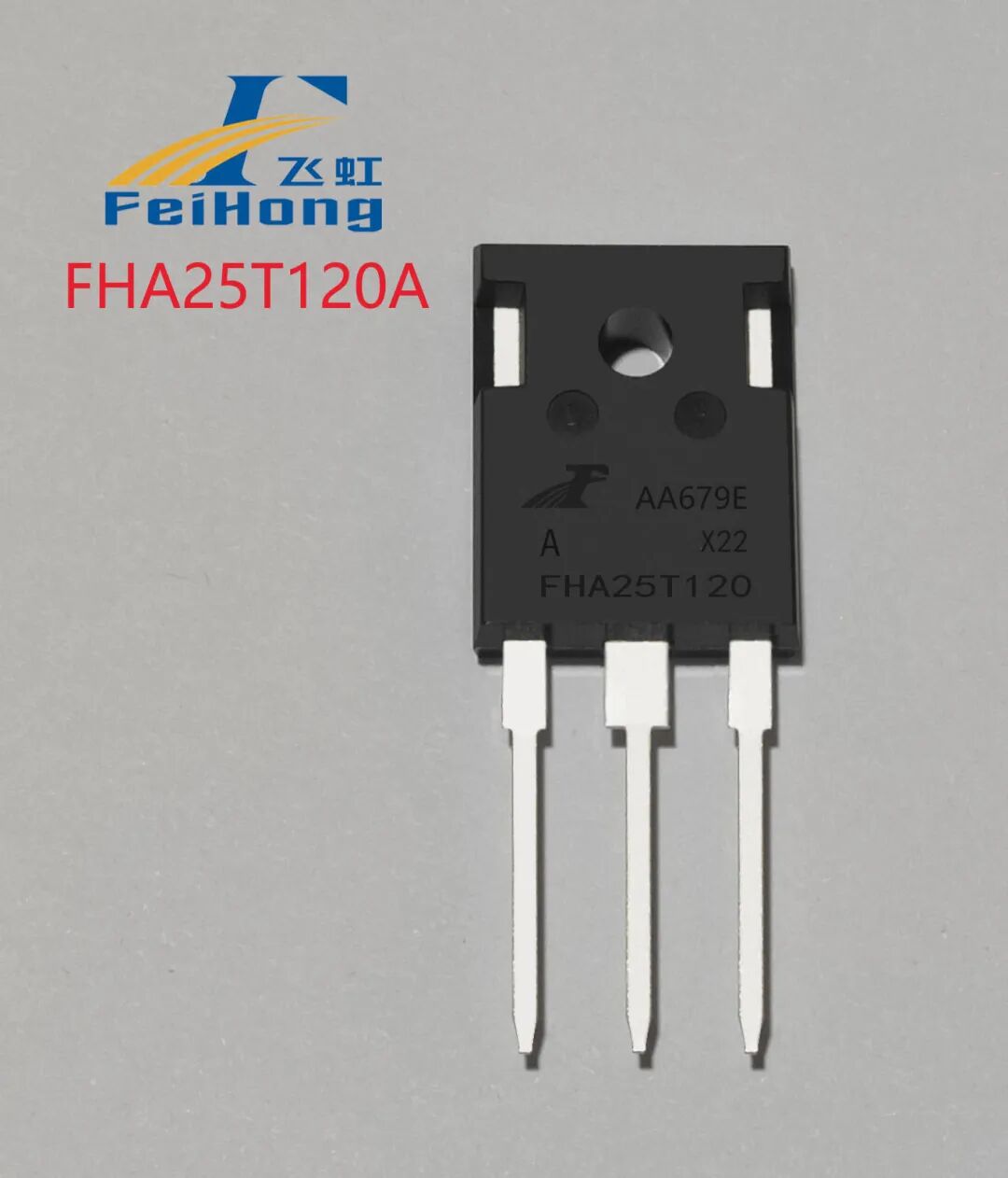

在电焊机应用中,IGBT单管的耐压能力、开关特性、导通损耗和可靠性直接影响整机的焊接性能、能耗水平和使用寿命。飞虹半导体推出的FHA25T120A(TO-247封装)是一款专为电焊机优化的场沟槽栅截止型IGBT,采用Trench Field Stop技术,在导通损耗与关断损耗之间实现良好的平衡,为电焊机主机厂提供了高性能的国产IGBT单管解决方案。
FHA25T120A在电焊机设计的特点
1、从产品封装角度看:
TO-247封装因其结构坚固、散热性能优异、安装便捷,已成为电焊机电路设计常用封装,特别适用于手工焊、氩弧焊、气保焊等中大功率焊接设备。
2、从产品电流特性来看:
1200V的集电极-发射极电压(VCE)与25A的连续集电极电流(100℃条件),完美匹配电焊机工作时常面临的高压冲击和大电流输出需求,可直接替代ON品牌NGTB25N120FL2WG等进口型号。
3、低导通压降提升能效水平:
VCEsat典型值仅为1.78V(25A@25℃),显著降低导通损耗,有效提升电焊机的整机效率,减少散热系统压力,适用于长时间连续焊接工况。
