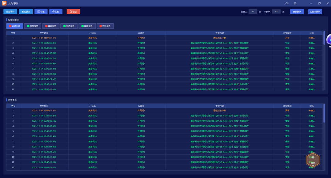

监控系统具有事故报警功能。事故报警包括非正常操作引起的断路器跳闸和保护装置动作信号;预告报警包括一般设备变位、状态异常信息、模拟量或温度量越限等。
1)事故报警。事故状态方式时,事故报警立即发出音响报警(报警音量任意调节),操作员工作站的显示画面上用颜色改变并闪烁表示该设备变位,同时弹窗显示红色报警条文,报警分为实时报警和历史报警,历史报警条文具备选择查询并打印的功能。
2)对每一测量值(包括计算量值),由用户序列设置四种规定的运行限值(物理下限、告警下限、告警上限、物理上限),分别定义作为预告报警和事故报警。
3)报警方式具有多种表现形式,包括弹窗、画面闪烁等但不限于以上几种方式,用户根据自己的需要添加或修改报警信息。

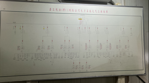

本项目变电站采用66kV单回路市电进线单母线的方式接入电网,通过12500kVA主变压器降压为10kV供站内各种回路配电使用。

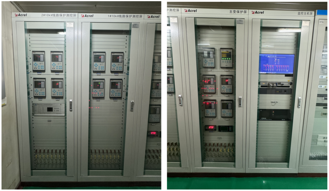

主变保护屏屏柜设立在电气监控室,屏柜上装设1台差动保护装置AM5SE-D2、1台高后备保护装置AM5SE-TB、1台低后备保护装置AM5SE-TB、1台非电量保护装置AM5SE-FD、1台高侧测控装置AM5SE-K、1台低侧测控装置AM5SE-K、1只变压器温控仪ARTM-8及转换开关、压板、空气开关等其他控制设备。
线路保护屏按照10kV分段原则,分为两面屏柜,1#10kV线路保护测控屏上4台线路保护AM5SE-F,2#10kV线路保护测控屏上4台线路保护AM5SE-F加1台利旧的小电流接地选线装置。
监控主机按照单网双机的方案配置,站内配置一面监控主机屏,值班室配置一个操作台,正常情况下主机处于工作状态,从机处于监视状态,一旦从机发现主机异常,从机将会在很短的时间之内代替主机,完全实现主机的功能。

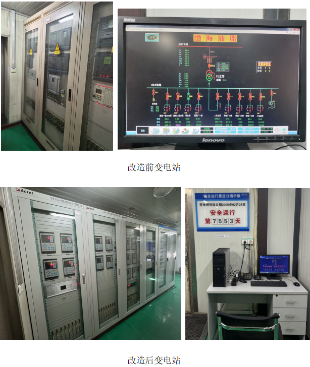

5.3 改造前后现场对比
本项目变电站改造停电时间仅24小时,本次改造微机保护组屏柜二次线缆根据原二次图纸梳理,考虑线缆敷设,设计阶段保留背部接线端子位置不变,仅调整装置到屏柜的内部走线,同时转换开关与压板的位置按照原现场设计就近靠装置侧边安装。
改造前后现场情况如下图,本次改造设计阶段严格按照原图纸梳理,考虑施工方便,施工阶段严格按照施工规范,梳理线缆逐一对点,并对现场主变高低压回路、10kV各出线回路进行遥控测试,顺利在24小时内完成改造送电
