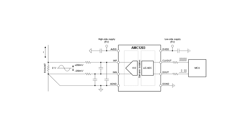

方框图

  1. 差分模拟输入‌:开关电容架构,输入阻抗28kΩ
  2. 二阶Δ-Σ调制器‌:将量化噪声推向高频
  3. 数字输出‌:
    • 输出比特流密度与输入电压成正比
    • 计算公式:ρ=(VIN+VClipping)/(2×VClipping)
六、设计要点
  • 建议在输入端配置≥10nF电容
  • 需保持INN至AGND的直流电流路径
  • 推荐使用sinc3滤波器(OSR=256)实现16位分辨率
七、电源与布局建议
  • 高/低侧电源需分别使用100nF+1μF电容去耦
  • 分流电阻应靠近器件输入引脚布局
  • 支持与C2000/Sitara微控制器FPGA配合使用
