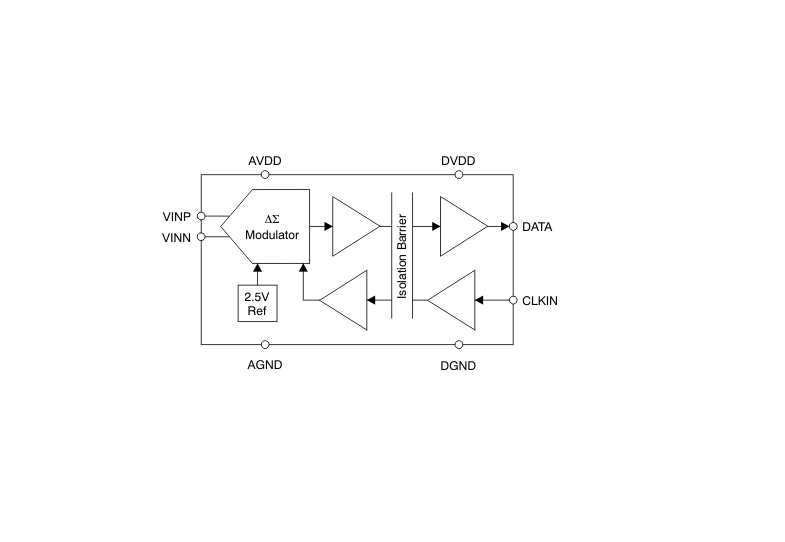

方框图

  • 采用 SiO₂电容隔离屏障,磁干扰免疫力强,屏障电容仅 1.2 pF,绝缘电阻>10¹¹ Ω(85°C~105°C),满足基础绝缘安全等级;
  • 具备 15 kV/μs 共模瞬态抗扰度,电源抑制比(PSRR)79 dB,适配工业强干扰环境。
2. 信号处理与输出
  • 二阶 ΔΣ 调制架构,量化噪声高频偏移,需外部数字滤波器(如 sinc3)将 1 位比特流转换为多比特数字量;
  • 数字输出与外部时钟同步,数据在 CLKIN 下降沿更新,支持 3V/3.3V/5V 宽范围数字供电(DVDD),输出兼容 CMOS/LVCMOS 逻辑。
3. 校准与适配
  • 内置 2.5V 参考源,无需外部基准元件,简化电路设计
  • 输入电路优化适配低阻抗分流电阻,支持直接连接,也可通过电阻分压实现隔离电压检测。
