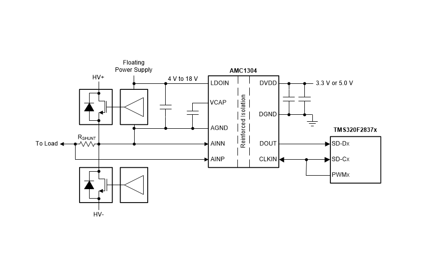

AMC1304是一种精密的三角积分 (ΔΣ) 调制器,其输出通过具有很强抗磁干扰能力的电容式双隔离栅与输入电路隔开。该屏障经认证可提供高达 7000 V 的增强隔离符合 DIN VDE V 0884-11、UL1577 和 CSA 标准。该器件与隔离式电源结合使用,可防止高共模电压线上的噪声电流进入本地系统接地并干扰或损坏低压电路。
*附件:amc1304m25.pdf
AMC1304的输入经过优化,可直接连接到分流电阻或其他低电压电平信号源。±50mV 器件独特的低输入电压范围可显着降低分流器的功耗,同时支持出色的交流和直流性能。通过使用适当的数字滤波器(即集成在 TMS320F2807xTMS320F2837x 系列上)对比特流进行抽取,该器件可以在 78 kSPS 的数据速率下实现 16 位分辨率,动态范围为 81 dB (13.2 ENOB)。
在高侧,调制器由集成的低压差 (LDO) 稳压器供电,该稳压器允许 4 V 至 18 V (LDOIN) 之间的非稳压输入电压。隔离式数字接口采用3.3 V或5 V电源(DVDD)供电。
该AMC1304采用宽体SOIC-16 (DW)封装,额定温度范围为–40°C至+125°C。

  • 工业电机驱动、光伏逆变器、不间断电源(UPS)中的分流电阻电流检测;
  • 高压系统隔离电压测量(需搭配电阻分压网络);
  • 其他需要高压隔离、高精度模拟信号转换的工业控制场景。
五、设计关键要点
  1. 电源与去耦 :LDOIN 引脚就近配置 0.1 μF 陶瓷电容 + 10 μF 电解电容去耦,VCAP 引脚(LDO 输出)需并联 0.1 μF 电容至 AGND;数字侧 DVDD 引脚就近配置 0.1 μF 电容,搭配 1 μF~10 μF 滤波电容,减少电源噪声。
  2. 信号接口:模拟输入走线尽量短且对称,分流电阻靠近 AINP/AINN 引脚,减少引线电阻影响;外部时钟需低抖动,建议时钟源抖动 ≤100 fs,确保调制器性能。
  3. 布局规范:严格保持 AGND 与 DGND 隔离,仅在电源入口单点连接;器件周围预留 ≥8 mm 爬电 /clearance 距离,符合安全隔离要求;高压区域与低压区域分开布局,避免电磁干扰。
