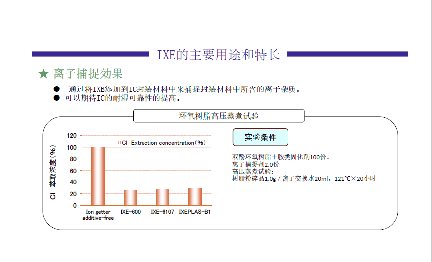

二、IXE离子捕捉剂:以“离子交换”实现精准防御
东亚合成IXE的核心技术在于其独特的无机离子交换机制。它就像在树脂中布下了无数个“智能陷阱”,能精准锁定并固定有害离子。
  • 阴离子捕捉(如IXE-500, Bi系):材料表面的OH⁻基团与Cl⁻等进行交换,将游离的阴离子牢牢捕获。
  • 阳离子捕捉(如IXE-300, Sb系):材料中的H⁺或其他阳离子与Na⁺、Ag⁺等进行交换。
  • 双离子捕捉(如IXE-600, IXEPLAS系列):可同时捕捉阴、阳离子,提供全面保护,且适用pH范围更广。
其卓越的耐热性(最高600°C)
确保了在树脂高温固化过程中,捕捉剂自身性能稳定,不会分解失效。
