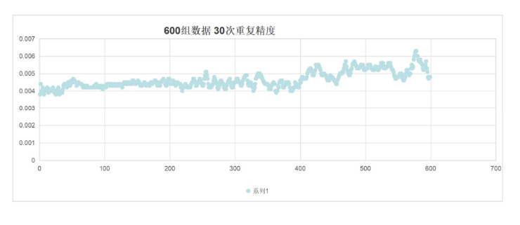

精度要求极高:精度必须稳定在 “1条” 以内(行业术语,“1条”即0.01mm,或10微米)。这差不多是一根头发丝直径(约70微米)的1/7!
速度要求极快:从定位、测量10个点到数据处理、输出结果,整个循环时间(CT)必须控制在1秒以内,以满足高速产线的节拍。

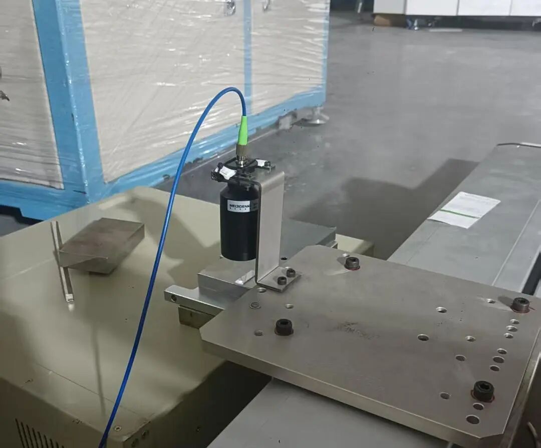

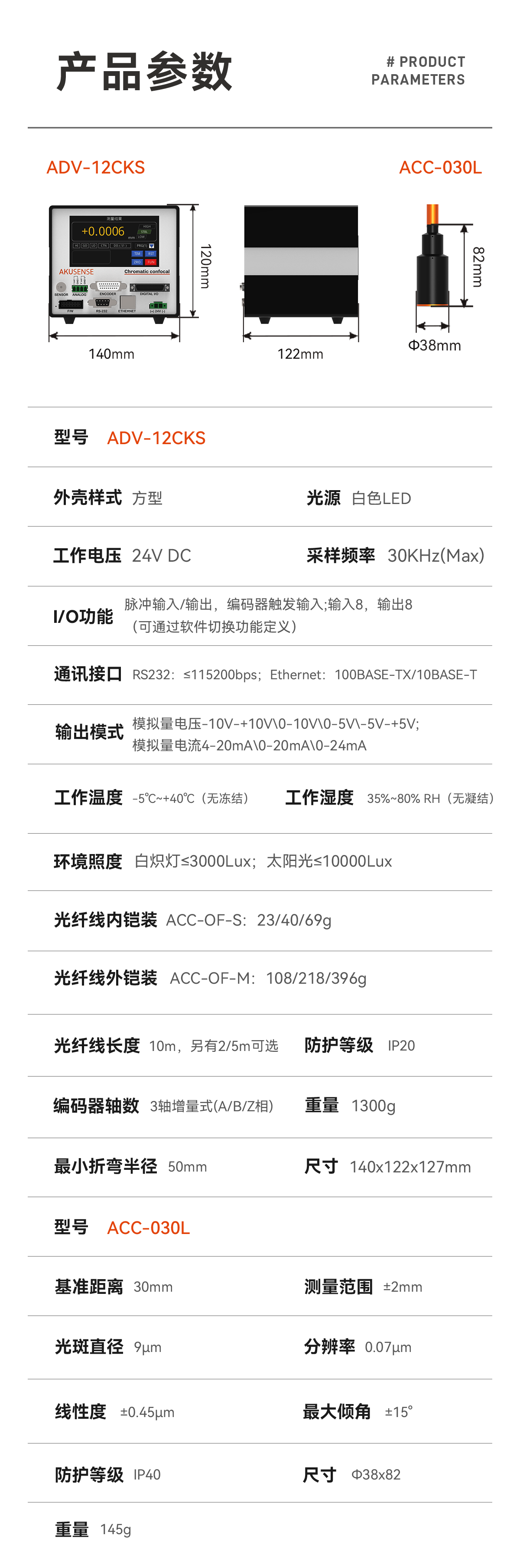

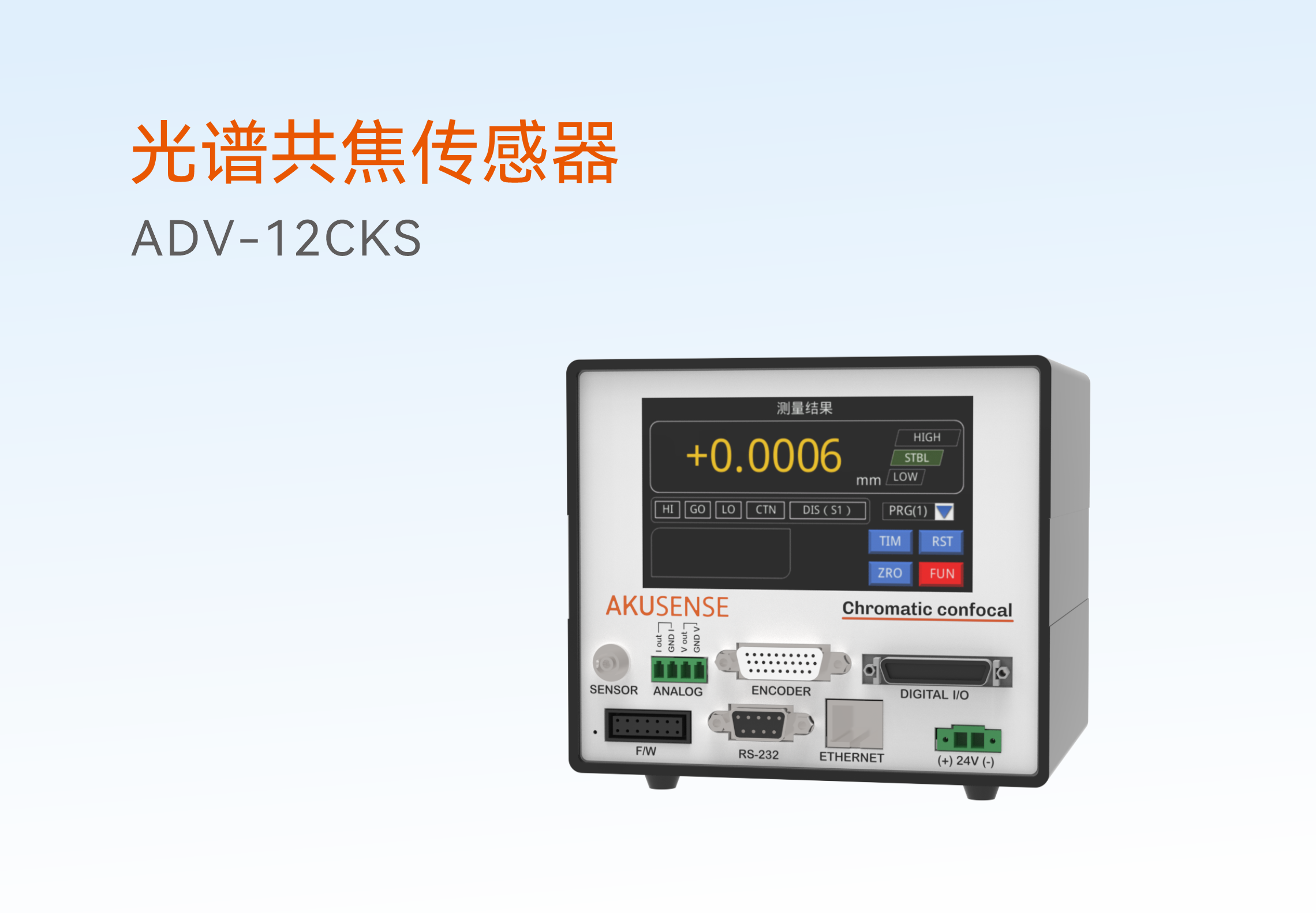

明治光谱共焦传感器ADV-12CKS+测头ACC-30
直线电机带传感器测头做平移运动,通过采集产品表面对应坐标位置点高度实现检测效果。
1、原理优势:光谱共焦技术通过分析反射光的光谱来确定距离,对光的强度变化不敏感。这意味着,无论被测物是亮面、暗面、金属、陶瓷还是玻璃,它都能获得稳定、可靠的高精度测量结果。
2、性能参数:光谱共焦传感器通常具备亚微米级甚至纳米级的重复精度。其线性度极高,完全可以满足客户“1条”(1µm)以内的精度要求,甚至留有充足的余量。这是普通激光三角反射法难以企及的。
3、超高采样率:我们选配的控制器支持30kHz(即每秒30,000次) 的测量速度。即便在120mm长度上移动并采集10个点,每个点的测量几乎是“瞬间”完成的,极大地压缩了纯测量时间。
4、安装高度30mm:客户现场的安装空间限制了传感器测头与工件的距离大约在30mm。ACC-30 这个型号正是为其30mm左右的标准工作距离而设计的。在这个距离上,它能发挥出最佳的性能。
