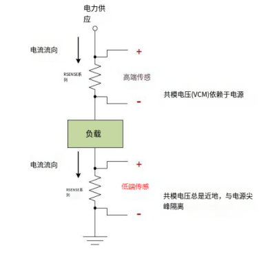

测量电流时,电流检测技术分为高侧检测和低侧检测:
将测量电阻放在电源与负载之间的这种测量方法称为高侧检测。
将测量电阻放在负载和接地端之间的这种测量方法称为低端电流检测。如下图所示。
低边电阻在接地通路中增加了不希望的额外阻抗;
采用高侧电阻的电路必须承受相对较大的共模信号
两种测量方法各有利弊,本文重点讲解高侧电流检测技术。
