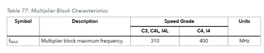

Trion 系列采用 40nm 工艺,其 DSP 模块最高运行频率可达 400MHz,具备 18×18 位硬件乘法能力,适用于中等复杂度的数字信号处理任务,下图展示了 Trion 系列 DSP 的运行频率。

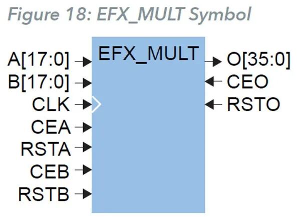

EFX_MULT 原语信号说明:
DSP 是 FPGA 中的一个模块,有输入和输出信号,同时还有一些参数,下图显示 Trion 源语的框图:
针对框图中的各个信号,具体的解释如下:

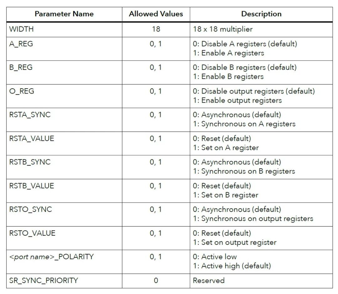

另外在使用 DSP 模块的时候,还需要传递一些参数,如下所示:
总结:易灵思 40nm Trion 系列 FPGA 的一个 DSP 支持 18*18bit 的硬件乘法器,在使用的时候进需要根据原理框图进行例化即可。

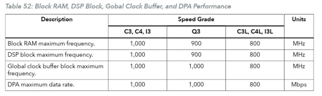

相信有了易灵思 Trion DSP 的源语知识,那么我们再来看钛金系列DSP 模块就会简单一些,易灵思钛金系列采用 16nm 工艺制造,因此其 DSP 的峰值频率可以到达 1000Mhz,如下所示:
与 Trion 的 DSP 相比,钛金系列 FPGA 具有高性能、复杂的 DSP 模块,能够执行乘法、加法、减法、累加以及4位可变右移操作,并支持多种工作模式,具备更强的运算灵活性与并行处理能力。每个DSP模块有四种工作模式,分别支持以下乘法操作:
正常模式(Normal):支持 19×18 位整数乘法和 48 位加法/减法。
双通道模式(Dual):支持 11×10 位整数乘法和1个 8×8 位整数乘法,并具有两个 24 位加法/减法。
四通道模式(Quad):支持 7×6 位整数乘法和三个 4×4 位整数乘法,并具有四个 12 位加法/减法。(注意:7×6 模式的输出会被截断为 12 位。)
浮点模式(Float):支持一个融合乘加/减/累加(FMA)BFLOAT16 浮点乘法。
这些整数乘法器可以表示带符号或无符号数,具体取决于SIGNED参数。当多个EFX_DSP12或EFX_DSP24原语映射到同一个 DSP 模块时,它们必须使用相同的SIGNED值。乘法器的输入数据可以是 A 和 B ,且输出结果可以用于加法或减法操作。

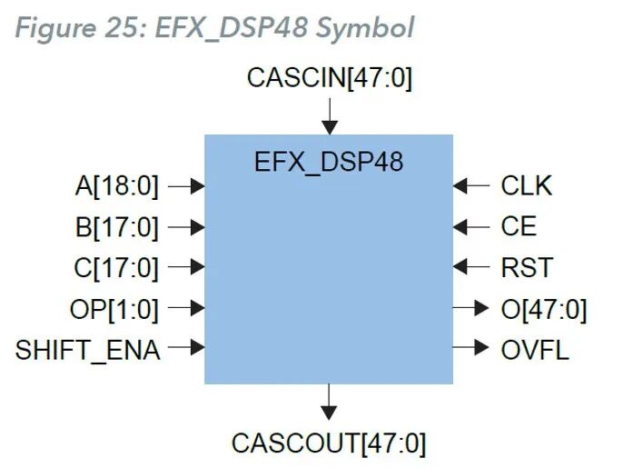

EFX_DSP48 结构简介

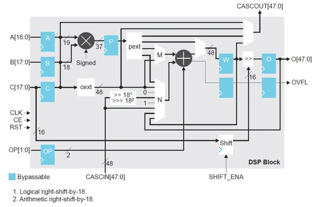

下图是钛金系列 FPGA DSP48 的源语框图:
图中显示了 DSP 中的整体原理。图中蓝色是对应的寄存器,我们可以看到一个 DSP48 有一个 19*18bit 的有符号的乘加器,输出 37 bit ,之后经过 P 寄存器(用户可以自己决定是否启用)到达 pext,pext 用于扩展 37bit 到 48bit,分为 ALIGN_LEFT:左对齐,右边的位补 0 ; ALIGN_RIGHT ,左边补符号位(取决于符号位是 0 还是1 ),pext 同时连接了多个输出,比如可以通过 M 二选一模块进入加法器模块,也可以通过 CASCOUT_SEL 选择 CASCOUT 输出。

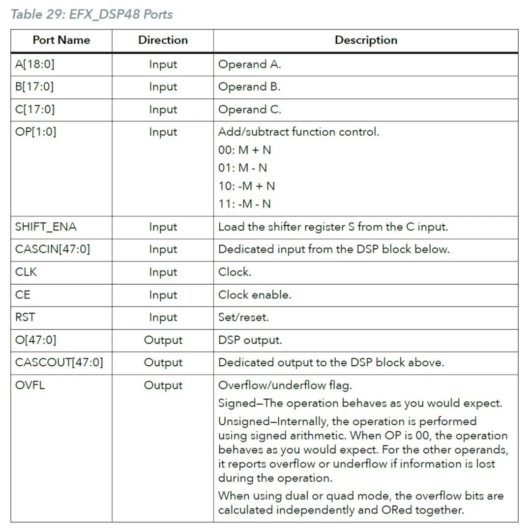

如果选择了进入加法器模块,M_SEL 和 N_SEL 可以选择加法器的两个输入,同时 OP[1:0] 可以选择加法器的功能(如下图信号解释表格所示),加法器的结果可以通过 W_SEL 选择输出到 W 寄存器,最终通过 O 寄存器输出。
下面是 DSP48 模块的信号框图和信号详解,读者可以根据对应的解释和上面的原理框图进行理解:
