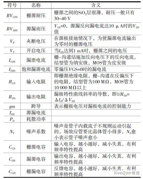

为了正确安全运用场效应管,防止静电、误操作或储存不当而损坏场效应管,必须对场效应管主要参数有所了解和掌握。场效应管的参数多达几十种,现将主要参数及含义列于表1,作为参考。
表1场效应管主要参数及含义
场效应管的选用应注意以下几点。
(1) 场效应管的I D 的参数按电路要求选取,能满足功耗要求并略有裕量即可,不要认为越大越好,I D越大,C GS 也越大, 对电路的高频响应及失真不利,如I D 为2 A 的管子,C GS 约为80 pF ;I D 为10 A 的管子,C GS 约为1 000 pF。使用的可靠性可通过合理的散热设计来保证。
(2) 选用V-MOS 管子源漏耐压BV DSS 不要过高,能达到要求即可, 因为BV DSS 大的管子饱和压降也大,会影响效率。结型场效应管则要尽可能高些,因为他们本来就不高,一般BV DSS 为30~50 V,BV GSS 为20 V。
(3)V-MOS 管子的BV GSS 尽可能高些,因为V-MOS管子栅极很娇气,很容易被击穿,储存或操作要慎之又慎,防止带静电的物体接触管脚。在储存中要将引出脚短路,并用金属盒屏蔽包装,以防止外来感应电势将栅极击穿,尤其要注意不能将管子放入塑料盒子或塑料袋中。为了防止栅极感应击穿,在安装调试中要求一切仪器仪表、电烙铁、电路板以及人体等都必须具有良好的接地效果,在管子接入电路之前,管子的全部引脚都必须保持短接状态,焊接完毕后方可把短接材料拆除。
(4) 配对管要求用同厂同批号的,这样参数一致性好。尽量选用孪生配对管,使管子的夹断电压和跨导尽可能保持一致,使配对误差分别小于3% 和5%。
(5) 尽可能选用音响专用管,这样更能适合音频放大电路的要求。
(6) 在安装场效应管时,位置要避免靠近发热元件,为了防止管子振动,要将管子紧固起来,管脚引线在弯曲时,应当大于根部距离5 mm 处进行弯曲,以防止弯曲时折断管脚或引起漏气而损坏管子。管子要有良好的散热条件,必须配置足够的散热器,保证管子温度不超过额定值,确保长期稳定可靠地工作。
