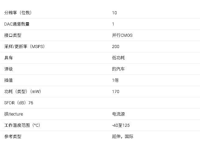

参数
DAC900-Q1 是德州仪器(TI)推出的汽车级 10 位高速数模转换器(DAC),核心优势为 165MSPS 高更新率、低毛刺能量与优异动态性能,支持单电源供电(2.7V5.5V),集成内部基准源与全尺度电流调节功能,适配通信发射、波形生成、医疗超声等高速信号转换场景,符合汽车级可靠性要求,工作温度覆盖 - 40°C105°C。
一、核心产品参数
1. 基础性能指标
  • 分辨率与更新率 :10 位无失码分辨率,更新率最高 200MSPS(5V 供电)、125MSPS(3V 供电),支持高速信号转换。
  • 动态性能 :无杂散动态范围(SFDR)优异,5MHz 输出、100MSPS 时达 68dBc,双音测试 SFDR 60dBc;总谐波失真(THD)-74dBc(2.1MHz 输出、50MSPS);毛刺能量仅 3pV・s,动态性能突出。
  • 输出特性 :互补电流输出(IOUT/IOUT),全尺度电流 2mA 20mA 可编程;输出阻抗 200kΩ,输出电容 12pF,输出合规电压范围 - 1V +1.25V;支持差分与单端输出配置。
  • 静态精度 :微分非线性(DNL)±0.3 LSB(典型值),积分非线性(INL)±0.5 LSB(典型值),增益误差 ±1% FSR(内部基准,25°C),偏移误差 ±0.06% FSR。
2. 环境与封装
  • 工作温度:-40°C~105°C(汽车级),适配车载及工业恶劣环境;
  • 封装形式:28 引脚 TSSOP(PW),RoHS 兼容,MSL 等级 2,峰值回流温度 260°C;
  • ESD 防护:需注意静电防护,建议操作时采取防静电措施;
  • 功耗:5V 供电、20mA 输出时功耗 170mW(典型值),掉电模式功耗 45mW,节能效果显著。
