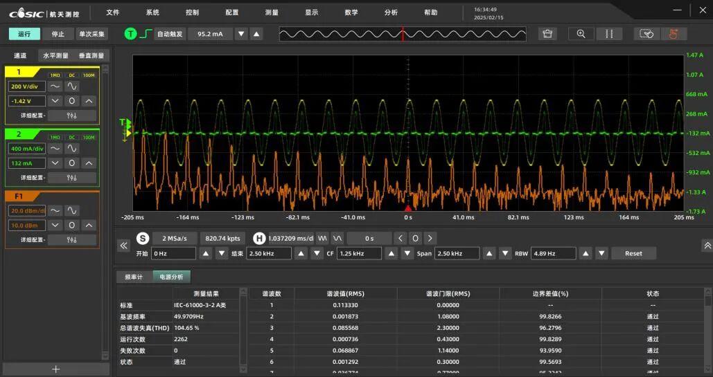

航天测控自研的电源分析软件包全面覆盖了电源设备的测试需求,包括电源输入分析功能类、电源输出分析功能类、开关电源分析功能类及环路响应分析功能类,实现全方位的电源分析。电源输入分析功能类,支持谐波分析、电源质量与浪涌电流测试;电源输出分析功能类涵盖纹波、效率、瞬变响应及开启/关闭特性分析;开关电源分析功能类包括开关调制分析、开关斜率分析、漏源导通电阻测量、集电-发射极饱和压降测量、开关损耗分析及安全工作区域评估;环路响应分析功能类提供电源环路响应(伯德图)分析功能。电流谐波分析还支持多种行业标准的一致性通过测试,包括IEC-61000-3-2的A、B、C、D类设备要求,满足电源研制合规性测试的需求。
电源分析IEC-61000-3-2-A电流谐波测试

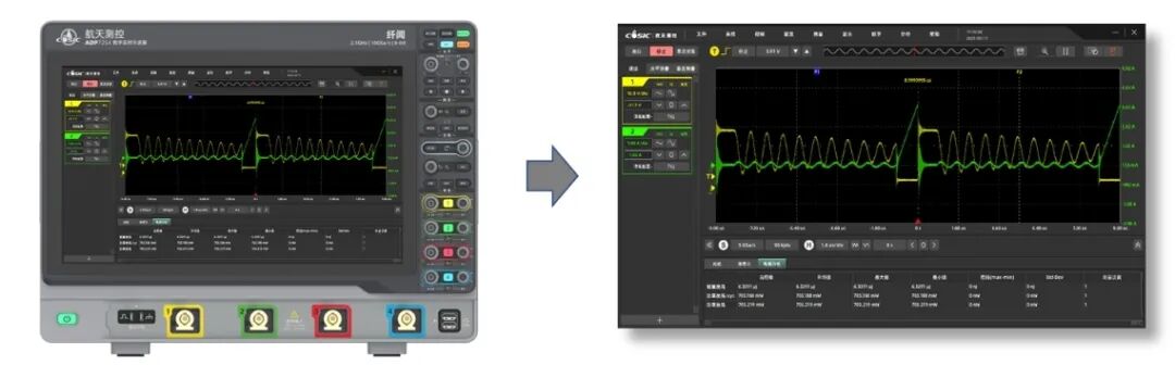

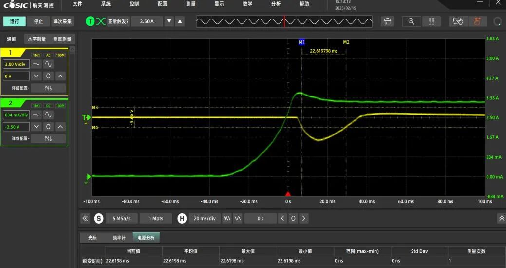

航天测控自研的ADP7000系列高性能数字实时示波器,为电源分析提供强大的运行平台。ADP7000系列示波器拥有10GSa/s采样率与2.5GHz带宽,数字荧光模式下,波形捕获率可达每秒100万次,配合毛刺、脉宽等丰富的触发功能,可对电源系统中的毛刺和瞬态电压变化等信号精准捕获。ADP7000系列示波器支持多通道采集,可同时监测输入/输出波形及开关器件信号,帮助工程师同时直观对比不同节点的信号特性。
电源分析输出瞬变响应测试

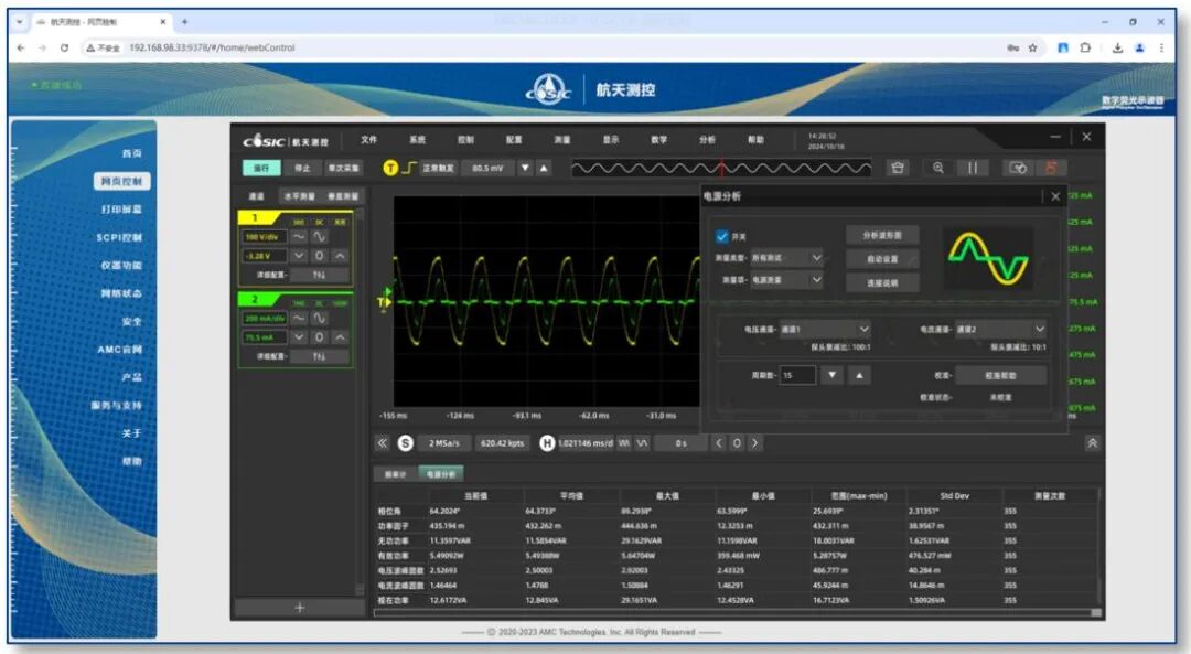

针对每一项独立测试,电源分析软件包均提供了专门优化的自动设置功能,可一键完成示波器设置,极大提升了易用性。同时, ADP7000系列示波器的电源分析软件包提供 Web Control 和 SCPI 两种远程控制方式,便于集成到无人产线远程测试等应用场景。此外,软件包还配备详细的测试连接引导图示与说明,方便工程师快速、正确地进行系统搭建与测试执行。
利用Web Control进行远程电源测试

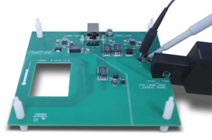

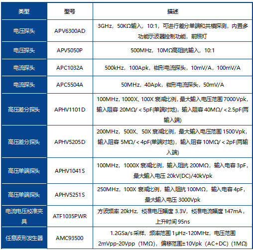

航天测控为电源分析提供完整的自研解决方案:包括系列电压电流探头、电流电压校准夹具、以及自研的任意波形发生器(环路响应分析),覆盖不同电源测试功能需求,组建完整的电源分析系统。
电源分析附件列表
电源分析电流电压校准夹具

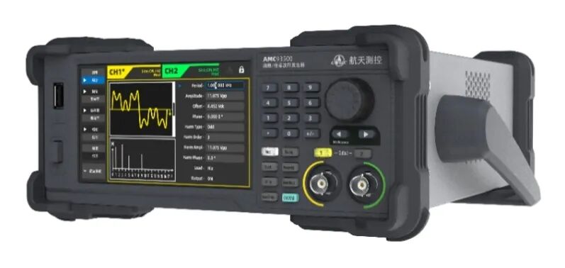

AMC93500任意波形发生器
航天测控ADP7000系列高性能数字实时示波器凭借其强大的硬件平台,搭载专业电源分析软件包,配合系列电压电流探头探头、电压电流校准夹具、任意波形发生器,提供完整电源分析系统,为复杂电源测试需求提供专业可靠的选择。
