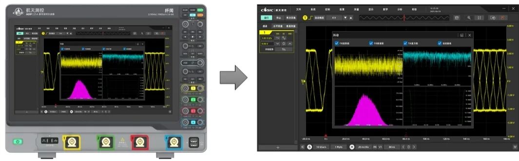

ADP7000系列示波器抖动分析软件包
ADP7000系列示波器抖动分析软件包,针对高速信号抖动分析需求——包括高保真的宽带信号采集、便捷的操作、高效的测试、准确的分析算法、多维度的直观呈现等,为用户带来良好的使用体验。

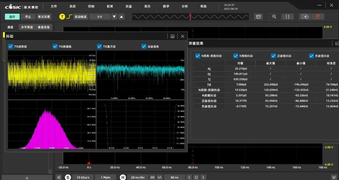

抖动分析软件包支持快速抖动设置,用户只需一键操作,即可自动完成波形采集、时钟恢复算法配置及抖动实时计算,无需复杂专业的手动设置,大幅降低使用门槛,提升使用便捷性。软件包支持多种时钟恢复方式,包括固定时钟恢复、一阶/二阶锁相环(PLL)时钟恢复以及外部时钟恢复,可灵活适配不同应用场景。软件自动测量并统计TIE、N周期-周期抖动、N周期抖动、正负脉宽抖动等多项关键参数,此外,软件包还提供了基于TIE统计直方图与双狄拉克外推拟合的抖动分解功能,有效辅助用户进行深入分析。
快速抖动及丰富的测量功能

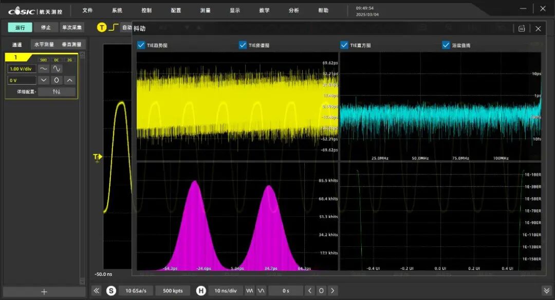

抖动分析软件包提供TIE趋势图、频谱图、直方图及浴盆曲线等分析视图,全面呈现抖动在时域、频域及统计域上的特征,帮助用户多维度直观分析抖动的规律,深入理解抖动本质,精准定位抖动问题根源,有效提升故障诊断与设计优化效率。
抖动分析多维可视化窗口
