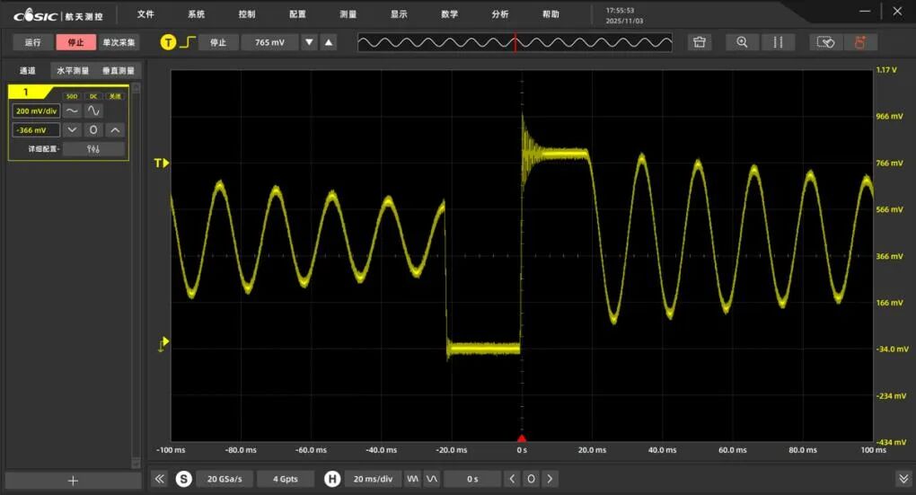

存储深度与高采样率的动态平衡
ADP8000/7000系列数字实时示波器,可在最高实时采样率下(ADP8000系列示波器最高采样率为20GSa/s,ADP7000系列示波器最高采样率为10GSa/s)支持高达4Gpts的存储深度,可连续长时间记录波形,覆盖多个低频周期;在保持高采样率的同时,通过动态时基调整(如从ns级到ms级)实现波形的长期观测。在高速数字电路(如PCIe、USB以太网)中,信号频率可达GHz级,但异常规律(如串扰、抖动)可能以低频形式出现(如kHz级周期性干扰),对此ADP8000/7000兼备长时间观测和高采样率能力。
20GSa/s实时采样4Gpts存储深度波形
