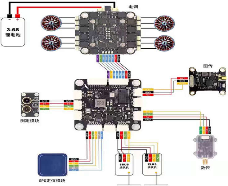

无人机飞控、电调板拆解

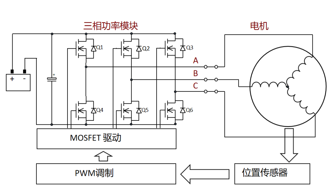

电机驱动原理图

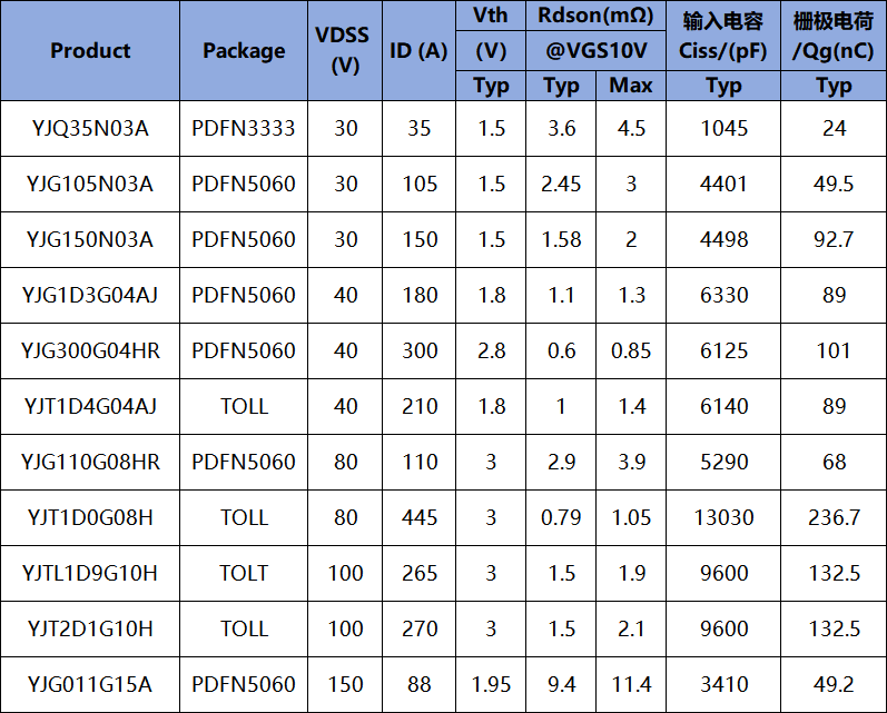

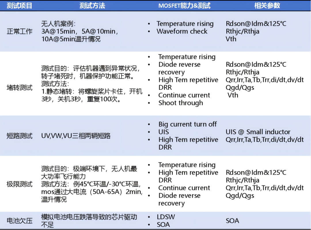

MOSFET选型推荐
在低空飞行器的电推进系统中,MOSFET功率器件承担着电机驱动、电源转换、能量管理等核心功能,其技术指标直接决定飞行器性能。因而电机驱动电路设计除了需要考虑抗冲击性以外,对MOSFET的体积、内阻等也提出了更高的要求,扬杰科技针对电动工具的应用开发的MOSFET,除主流的DFN以外还开发了clip封装、TOLL封装的产品,方便客户在有限面积的PCB上灵活布局,具有低导通电阻、高散热性、高电流能力以及高抗冲击性的特点。
