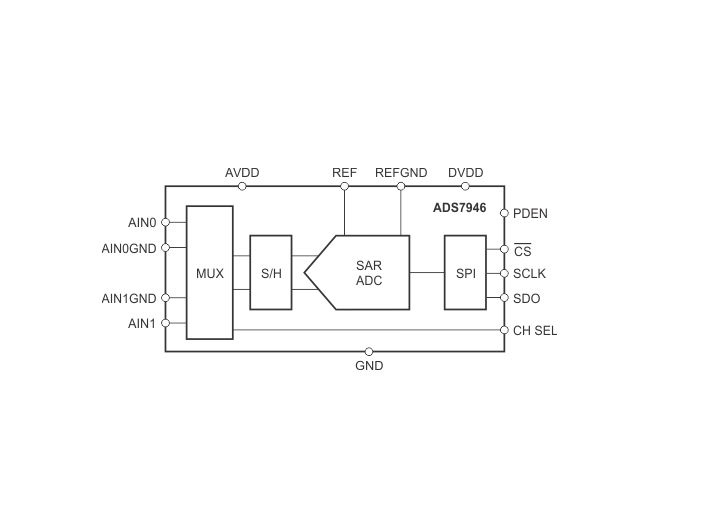

方框图
ADS7945/6 是德州仪器(TI)推出的两款 14 位双通道 SAR 架构 ADC,ADS7945 支持差分输入,ADS7946 支持单端输入(带地感引脚),采样率高达 2 MSPS,具备超低功耗、宽供电范围及紧凑封装特性,通过 SPI 接口实现数据传输,适用于光网络、医疗仪器、电池供电设备及数据采集系统等场景。

二、关键功能模块与工作原理
1. 核心功能模块
  • 双通道输入架构
    • ADS7945:差分输入(AIN0P/AIN0N、AIN1P/AIN1N),输入范围 ±VREF,共模电压 VREF/2±0.2 V,可抑制共模噪声。
    • ADS7946:单端输入(AIN0/AIN0GND、AIN1/AIN1GND),输入范围 0-VREF,地感引脚允许 ±0.2 V 偏移,适配不同地电位传感器
    • 两者均内置双通道多路选择器和采样保持电路,输入电容 32 pF,支持通道快速切换(CH SEL 引脚控制)。
  • SPI 接口与工作模式
    • 支持 16 时钟帧(最快模式,边采样边输出数据)和 32 时钟帧(先转换再输出),SCLK 最高频率 40 MHz,数据输出为二进制补码(ADS7945)或纯二进制(ADS7946)。
    • 专用 PDEN 引脚启用自动掉电模式,低采样率下可大幅降低功耗;支持转换中止功能,可快速响应外部事件触发。
  • 关键电气特性
    • 电源抑制比 60 dB(500 Hz 正弦波),过渡噪声 25 µV RMS信号完整性优异;输入耐压范围 - 0.3 V 至 AVDD+0.3 V,具备一定过压防护。
2. 工作原理
  • 模拟信号经多路选择器切换后,由采样保持电路捕获,再通过 14 位 SAR ADC 转换为数字信号;转换过程依赖外部参考电压(REF 引脚),参考电压范围 2.5V-AVDD,需与 REFGND 引脚就近 decoupling。
  • SPI 接口通过 CS(片选)、SCLK(时钟)、SDO(数据输出)实现通信,CS 拉低启动采样,SCLK 提供转换时钟,转换完成后通过 SDO 输出 14 位数字数据,支持连续采样或单次采样模式。
