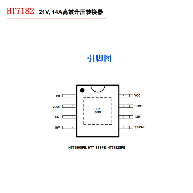

在如今的便携式电子设备市场中,从无线音箱到笔记本电脑,从移动电源到POS机终端,设备的功能日益丰富,对供电系统的功率、效率和尺寸提出了越来越高的要求。一款性能优异的升压转换器,往往成为决定设备续航能力、体积控制和使用体验的关键因素。HT7182作为一款高功率异步升压转换器,凭借其集成化设计与全面的性能优势,为各类便携式系统提供了高效且小尺寸的供电解决方案,完美契合行业发展需求。
HT7182的核心竞争力首先体现在其强大的基础性能与广泛的适配能力上。该器件集成了20mΩ功率开关管,这一集成设计不仅简化了外围电路布局,更在缩小整体方案尺寸的同时提升了功率传输效率,为便携式设备的小型化设计提供了有力支撑。在电压适配方面,它具备2.7V至21V的宽输入电压范围,这一特性使其能够轻松应对不同类型的供电场景——无论是单节锂电池、两节锂电池的便携式设备,还是采用12V铅酸电池的应用场景,HT7182都能稳定适配。同时,该器件拥有14A的开关电流能力,输出电压最高可达到21V,强大的功率输出能力足以满足多数中高功率便携式设备的供电需求。
除了基础的功率性能外,HT7182还搭载了多项灵活的调控功能,以适配不同场景下的效率与电磁兼容性需求。在启动与电流控制方面,它支持可编程的软启动功能,能够有效抑制启动瞬间的冲击电流,避免对器件本身及后端负载造成损害,提升系统启动的稳定性;同时,可调节的开关峰值电流限制功能,让工程师能够根据实际应用需求精准控制电流输出,进一步优化系统性能。针对不同场景下的EMI(电磁干扰)与效率平衡问题,HT7182提供了两种不同的tr/tf(上升时间/下降时间)模式,工程师可根据设备对电磁兼容性的严格程度和效率要求,选择合适的工作模式,兼顾系统的稳定性与能效表现。此外,器件内置的热关断保护功能,能够在器件温度过高时及时触发保护机制,防止器件因过热损坏,大幅提升了整个供电系统的可靠性。
在实际工程应用中,器件的选型灵活性同样重要,HT7182在这一领域也展现了显著优势。它与同系列的HT7181、HT7180器件形成了完善的阶梯选型体系——这三款器件拥有不同的电压电流规格,同时保持相互兼容。这种设计意味着工程师在面对不同功率需求的项目时,无需对整体电路架构进行大幅调整,只需更换同系列不同型号的器件即可满足需求,不仅降低了设计难度,更缩短了产品研发周期。
从具体性能参数来看,HT7182的表现同样亮眼。其固定开关频率为350kHz,稳定的工作频率有助于优化外围元件选型与电路设计;在转换效率方面,该器件在多种典型工况下均能实现高水准表现,例如当输入电压12V、输出电压20V时,输出电流2A情况下效率可达95%,输出电流4.5A时效率仍能保持94%;即使在输入电压7.2V、输出电压12V、输出电流5A的高负载工况下,效率也能达到90%,高转换效率直接转化为设备更长的续航时间。此外,其低关断功耗特性也值得关注,关断电流仅为1uA,在设备待机时能最大限度降低电量损耗。而ESOP8无铅封装则符合环保要求,同时便于PCB布局与焊接加工。
丰富的性能优势让HT7182的应用场景极为广泛,几乎覆盖了主流的便携式电子设备领域。在音频设备方面,它可用于无线音箱、便携式音箱和拉杆音箱,为音频放大电路提供稳定高效的供电,保障音质输出与设备续航;在电源设备领域,移动电源、各类充电设备以及USB TYPE-C电源传输系统中,其宽电压范围与高转换效率的特性能够满足不同设备的充电需求;在计算与终端设备方面,平板电脑、笔记本电脑以及POS机终端等设备,也能借助HT7182实现高效的供电管理。
总而言之,HT7182通过集成化设计、宽范围适配能力、灵活的调控功能以及高可靠性,精准解决了便携式系统对升压转换器“高效、小尺寸、高适配”的核心需求。而其与同系列器件形成的阶梯选型体系,更进一步提升了产品的应用灵活性。无论是现有设备的供电优化,还是新型便携式产品的研发设计,HT7182都无疑是一款极具竞争力的供电解决方案,为便携式电子行业的发展提供了坚实的动力支撑。
