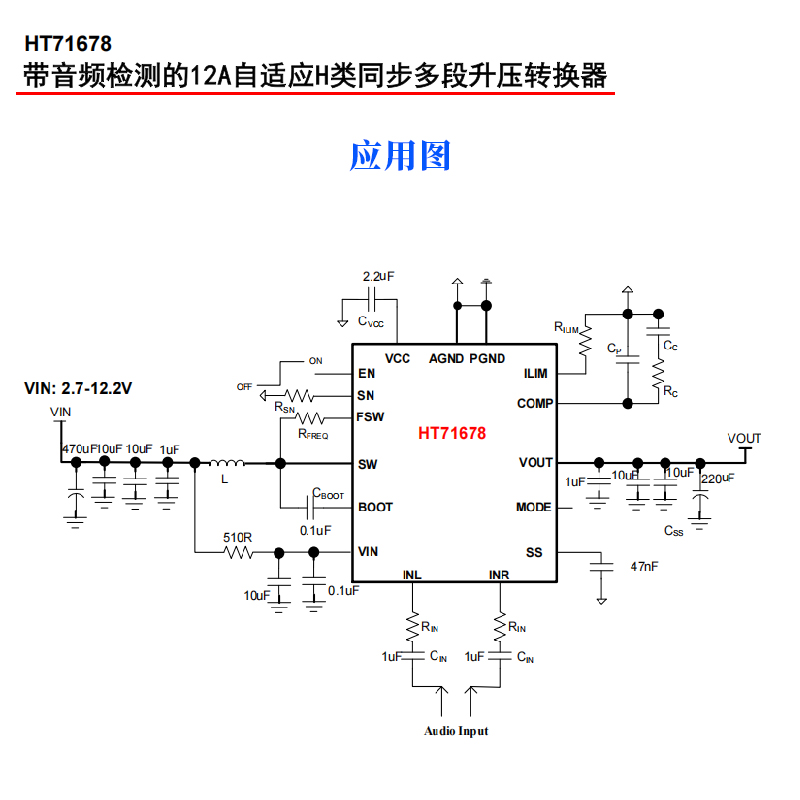

从基础的硬件配置来看,HT71678就展现出了为便携式场景量身定制的优势。它采用全集成设计思路,将栅极驱动(带有负载关断功能)、16mΩ功率开关管以及23mΩ同步整流管等关键部件高度集成于一体,这种设计不仅省去了外部搭建多个器件的繁琐,更在物理尺寸上实现了小型化,完美契合便携式设备对空间节省的核心诉求。同时,全集成架构还能减少器件间的信号损耗,为提升整体转换效率奠定了坚实基础。
在电压和电流适配能力上,HT71678具备极强的灵活性,能够覆盖主流便携式设备的电源需求。其输入电压范围宽达2.7V至12.2V,这一特性使其可以直接适配单节锂电池(通常电压范围3.0V-4.2V)或两节锂电池串联(通常电压范围6.0V-8.4V)的供电场景,无需额外配置电压转换前置电路,极大简化了系统设计。电流输出能力方面,器件拥有12A的开关电流承载能力,配合4.5V至12.8V的可调输出电压范围,既能满足小型便携音箱的中等功率需求,也能适配笔记本电脑等设备的瞬时高功率供给。
针对便携式音频设备的核心痛点,HT71678创新性地融入了音频信号检测功能,这一设计让其在同类产品中脱颖而出。在为音频功放供电时,器件能够实时检测音频信号的幅度变化,并根据信号强弱自适应调整升压输出电压——当音频信号较强时,自动提升输出电压以保证音质饱满;当信号较弱或无信号时,则降低输出电压以减少功耗。同时,它支持单节和双节输入场景下的10种模式选择,用户可根据具体设备配置精准匹配,通过这种智能调节方式,能有效延长电池的播放时间,解决了便携式音箱等设备“续航焦虑”的核心问题。
在电压调节的核心技术层面,HT71678采用自适应恒定关断时间峰值电流控制拓扑结构,确保了不同负载场景下的稳定运行。器件会根据负载轻重智能切换工作模式:在中等至重负载(如音箱大音量播放、笔记本电脑高负载运行)时,自动进入PWM(脉宽调制)模式,通过稳定的脉冲宽度调节实现高效供电;而在轻负载(如音箱小音量播放、设备待机)时,则可通过MODE引脚在两种模式间选择——若追求极致能效,可选择PFM(脉频调制)模式,通过降低开关频率减少功耗;若担心低频率开关引发的干扰问题,则可选择强制PWM模式,保证系统稳定。值得一提的是,PWM模式下的开关频率可通过外部电阻灵活调节,范围覆盖200kHz至1.4MHz,能适配不同电路的 EMI(电磁干扰)需求。
为了进一步提升系统的可靠性和安全性,HT71678还配备了完善的辅助功能和保护机制。可编程软启动功能可以避免上电瞬间的电流冲击,保护后端器件不受损坏;可调节的开关峰值电流限制则让用户能根据实际负载需求设定电流阈值,实现精准的电源管理。保护方面,器件内置14V输出过压保护,防止输出电压异常升高损坏负载;逐周期过流保护能实时监测电流,避免过载导致器件烧毁;热关断保护则在器件温度过高时自动触发,保障设备在极端工况下的安全。此外,其关断功耗极低,关断电流仅1uA,在设备长时间待机时几乎不消耗电池电量。
在具体应用场景中,HT71678的优势得到了充分体现。无论是对续航和音质要求严苛的无线音箱、便携式音箱,还是对功率和稳定性有高需求的拉杆音箱,其智能升压和高效转换能力都能完美适配;在平板、笔记本电脑等设备中,宽电压输入、高电流输出及完善的保护机制,也能为设备提供稳定可靠的电源支持。而DFN20L 4.5mm*3.5mm的无铅超薄封装,更是让它能轻松嵌入各种小型化设备的电路板中,无需为电源器件预留过大空间。
