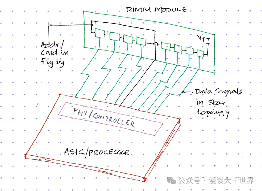

综上所述,从主机的角度来看,与 DIMM 上不同的颗粒的距离是不同的。而从 DIMM 的角度来看,时钟(黑色)与数据(绿色)之间的相对延迟对于不同颗粒是不同的。训练的目的即消除这两个不同对数据读写的影响,确保高速内存系统在各种条件下都能稳定、可靠运行的重要技术手段。

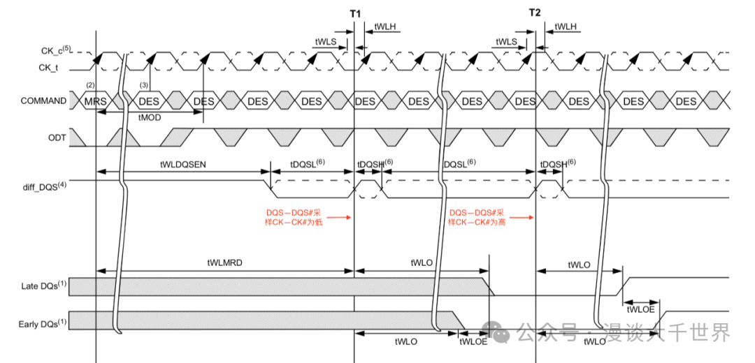

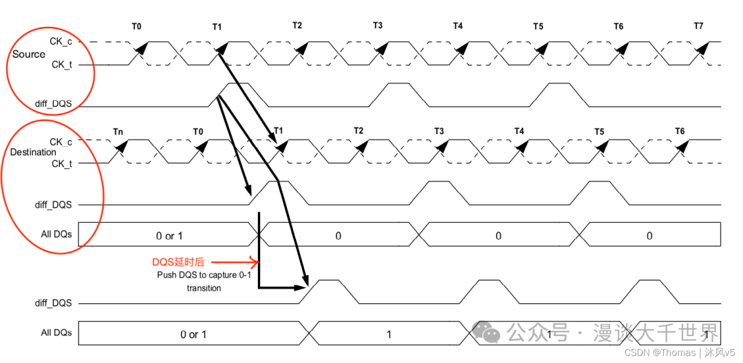

4. Write Leveling
Write Leveling(写均衡)是DDR内存技术中用于确保数据在正确的时钟周期内被写入内存的一种训练过程。以下是Write Leveling的一些关键点:
目的:Write Leveling的目的是调整DQS(数据请求信号)与CK(时钟信号)之间的时序关系,以确保数据在内存中可靠地写入。由于布线差异等因素,DRAM使用的strobe信号通常不会与它接收的输入时钟对齐,因此需要通过Write Leveling来调整这种相位差。
实现原理:Memory Controller(MC)通过调节发出DQS-DQS#的时间,来让各个内存颗粒的DQS-DQS#和CK-CK#对齐,起到补偿skew的作用。MC不断地调整DQS-DQS#信号相对于CK-CK#的延迟,颗粒端在每个DQS-DQS#上升沿采样CK-CK#信号。如果采样值为低,则将所有DQ[n]保持为低来告知MC,tDQSS相位关系还未满足;如果在某个DQS-DQS#上升沿采样到CK-CK#电平发生跳变,则认为此时tDQSS已满足,将所有DQ[n]保持为高(异步反馈)来告知MC,tDQSS相位关系已满足,表征写均衡成功。
操作过程:在Write Leveling过程中,控制器不断将选通信号发送到特定的DRAM。当DRAM接收到选通信号时,它将对时钟信号进行采样,并将其在数据总线上的值返回给控制器。控制器将为DQS信号引入越来越多的延迟,直到观察到数据总线上从零到一的转变为止。此时,控制器将锁定此校准延迟设置,并将其用于以后的写操作。
Write Leveling会针对每个DRAM芯片进行CK与DQS信号间的相位调整,采用一种多次试错,寻找最优值的方法使DRAM接收到的时钟信号与写数据同步。
名词释义:
(1) DQSS:DQS-DQS# rising edge to CK-CK# rising edge,spec要求为+/-0.25 tCK,tCK为CK时钟周期
(2) tDQSH:DQS高电平脉宽
(3) tDQSL:DQS低电平脉宽
(4) tWLMRD:在 MC 配置 DRAM MR,使之进入 write leveling 模式后,经过 tWLMRD 后,MC 开始发出第一个用于 write leveling 的 DQS 脉冲。
(5) tWLO:DRAM 在 DQS 采样 CK 值后,通过 DQ 返回采样值,这里需要注意的是,返回采样值是一个异步的操作。DRAM 会在采样后的 tWLO 时刻返回采样值。
(6) tWLOE:协议规定,DQ 的所有比特都会返回一个相同的值,但这些比特的跳变时间之间有一个偏差,这个偏差的最大值是 tWLOE。
Write Leveling是确保高速内存接口中数据正确写入的关键步骤,它通过动态调整DQS和CK之间的时序来补偿可能的偏差,从而提高内存性能和稳定性。

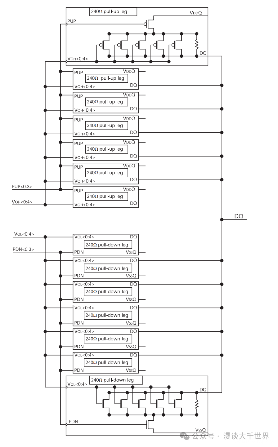

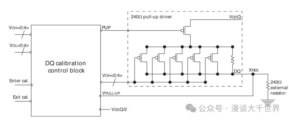

6. ZQ Calibration
如果从 DRAM 内部的视角来看,每个 DQ 管脚之后的电路都有多个并联的 240 欧姆电阻组成VOH[0:4]。由于颗粒制造时,CMOS 工艺本身的限制,这些电阻不可能是精确的 240 欧姆。此外,阻值还会随着温度和电压的改变而改变。所以必须校准至接近 240 欧姆,用于提高信号完整性。
现在,连接到DQ校准控制模块的电路本质上是一个电阻分压器电路,其中一个电阻是多晶硅,另一个是精密240Ω。在初始化期间发出命令时,该DQ校准控制模块将启用,DQ校准控制模块中的内部比较器使用p沟道器件进行调谐,直到电压准确(经典电阻分压器)。此时,校准已完成,值将传输到所有DQ引脚。
具体校准过程如下:
(1) 收到ZQ校准命令后,PUP会被驱动为低电平,使和VDDQ连接的PMOS开关打开
(2) 校准控制模块通过调整VOH[0:4], 来使不同的P Channel device导通
(3) 比较VPULL-UP和VDDQ/2的电压,当二者相等时,DQ上下两侧的电阻相等,均为240Ω,记录下该电阻的VOH[0:4]的值。此时,校准已完成,值将传输到所有DQ引脚。
下拉电阻校准过程类似,不多赘述。不同的是和240Ω+电阻并联的是N Channel device。
具有一组并联的240Ω电阻可以调整驱动强度(用于读取)和端接电阻(用于写入)。每个PCB布局都是不同的,因此需要这种调谐功能来提高信号完整性,最大化信号的眼睛尺寸,并允许DRAM高速运行。
(1) 在DQ作为输出时,断掉所有下拉电阻,只有上拉电阻和DQ连接,并且控制上拉电阻的导通个数,来控制输出Voh电压(Output High Voltage)。
(2) 在DQ作为输入时,断掉所有上拉电阻,只有下拉电阻和DQ连接,从而构成ODT需要的下拉ODT(On-Die Termination)终止电阻(RTT),并且通过控制下拉电阻的导通个数,生成需要的不同电阻值的电阻。

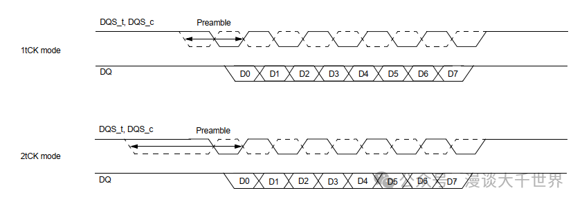

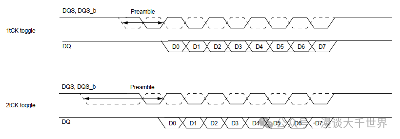

7. Preamble 术语解释
7.1 Read Preamble/Postamble
可以看到在DQ信号开始传送的时候,DQS会先有一个从上到下,再往上的信号,维持时间为一个tCK,这个信号我们称之为Read Preamble,其用意主要是在提示Memory Controller Read的资料即将出现。而在DQ信号即将结束的時候DQS也会有一个由下往上的信号,维持时间为0.5个tCK,这个信号我们称之为Read Postamble,其用意主要是在提示Memory Controller Read的资料即将传送结束。
7.2 Write Preamble/Postamble
Write信号也会有Write Preamble和Postamble,我们可以看到Write Preamble也是先上再下的信号,但DQS与DQ的Edge则有一个90度的相位差。
可以通过DQS与DQ的相位是否切齐来判断此时信号为Read or Write,切齐则是read操作,相差90度是write操作。
上描述侧重的是在颗粒端,在MC端(实际是PHY端),Read操作时,DQS在DQ的中间,Write操作时,会通过training的过程决定DQS与DQ的相位关系。
