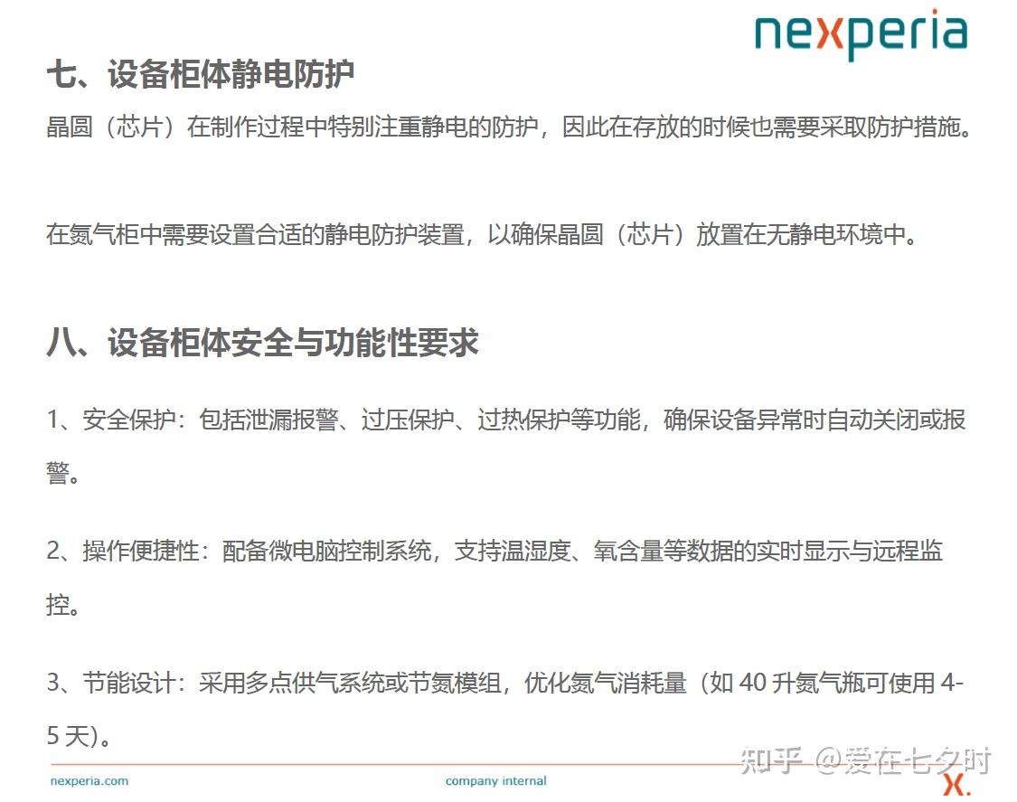

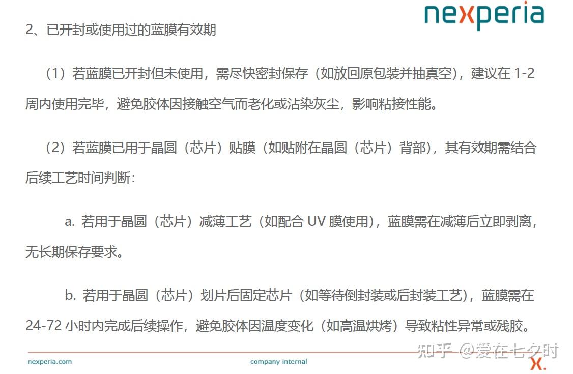

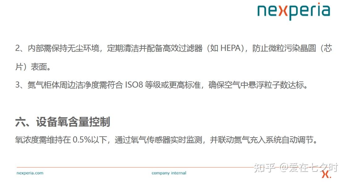

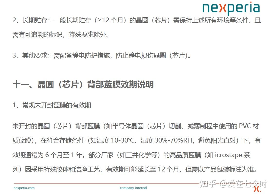

以下就是本章节要跟大家重点分享的关于:晶圆(芯片)贮存管理和寿命管控要求(通用版)的相关内容,如有遗漏或是错误的地方,还希望大家多多包涵,同时,有兴趣的朋友可以一起多交流学习,具体内容如下:

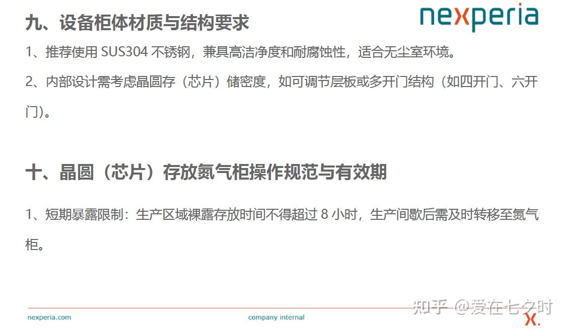

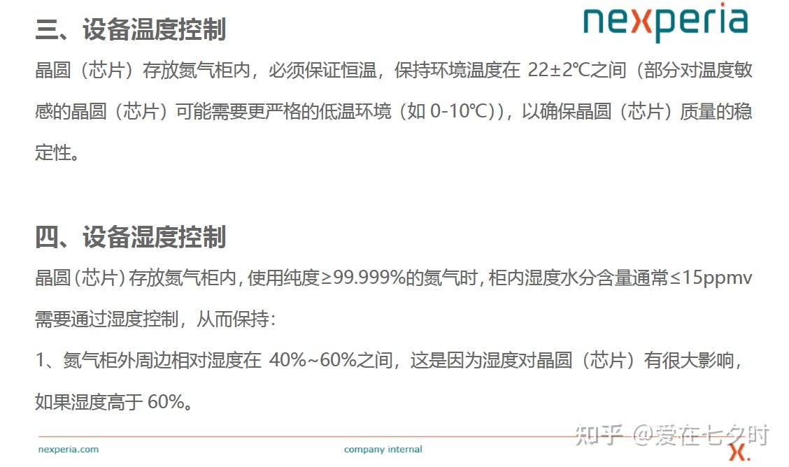

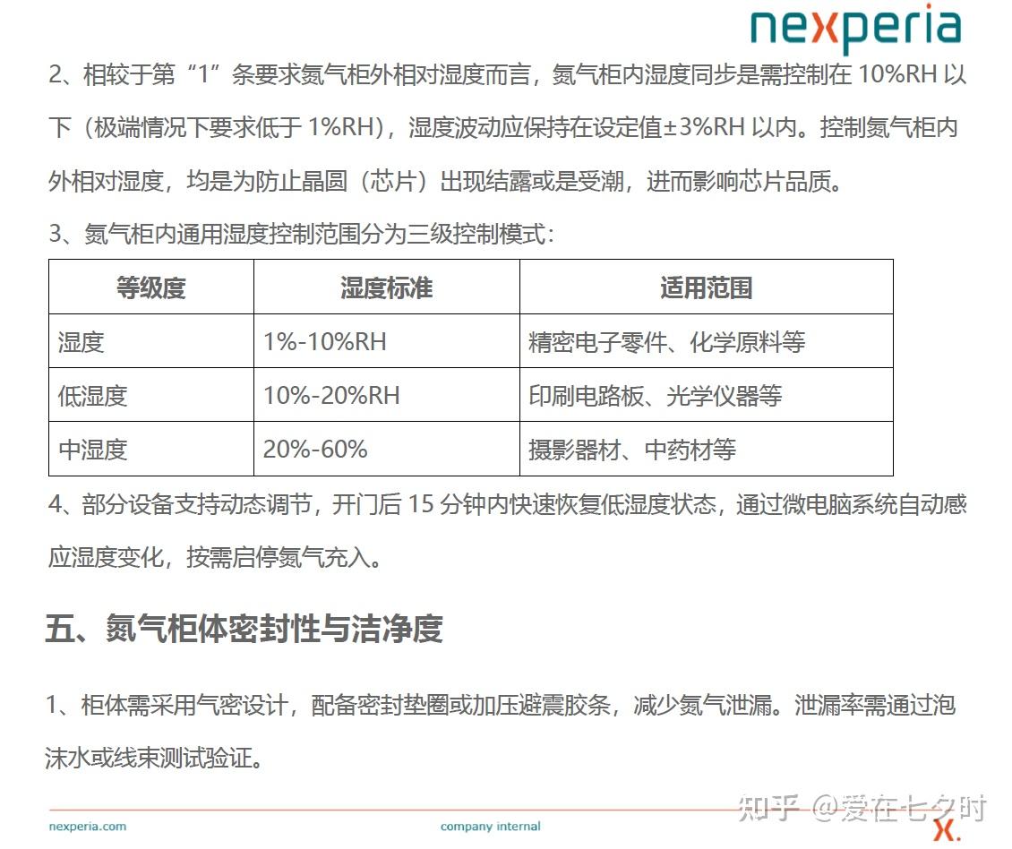

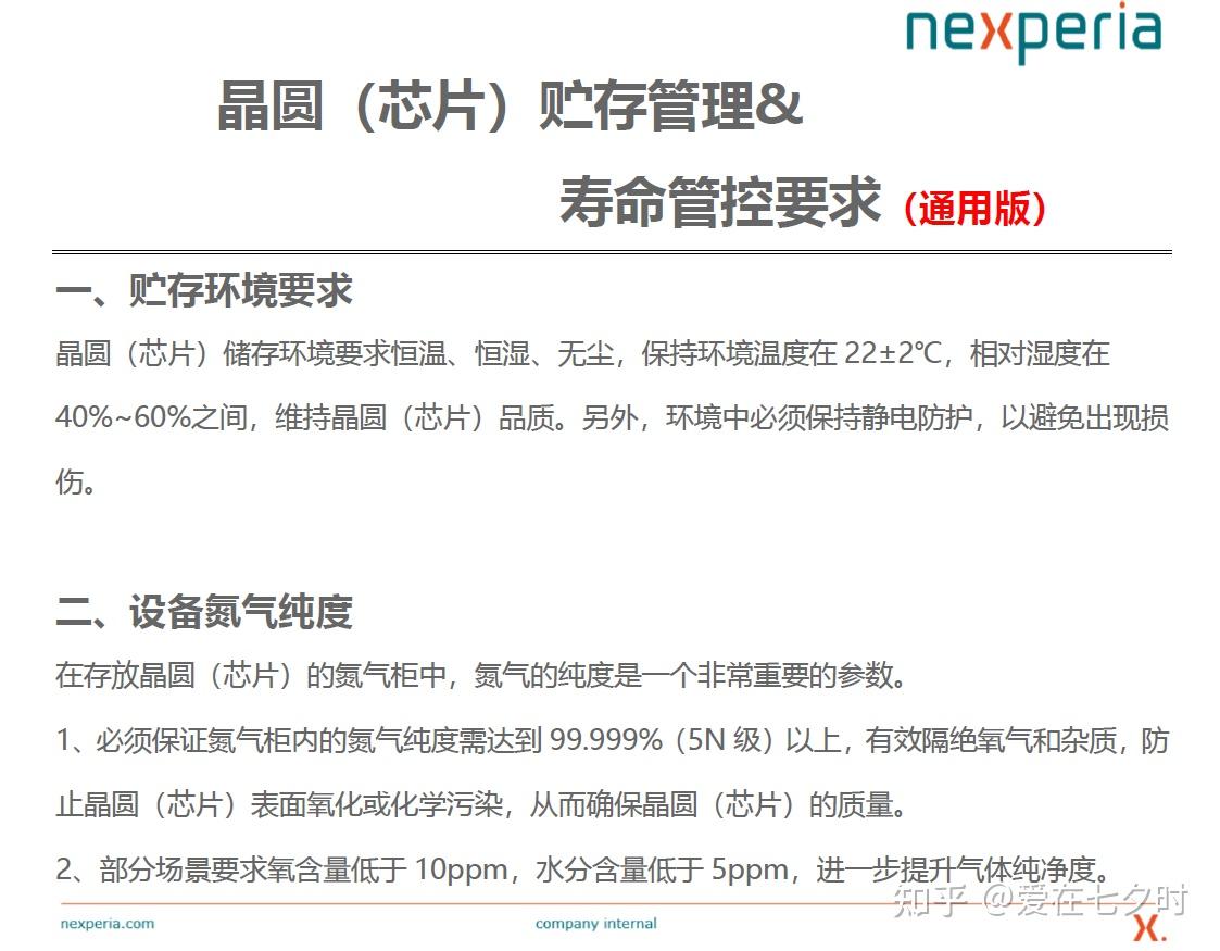

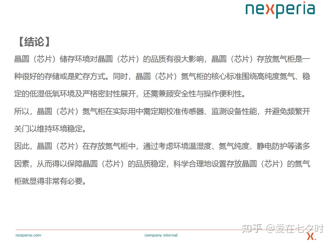

wKgZO2kacHOAXTuDAAGculdEw0A297.jpgwKgZPGkacHOAFBwuAAEjZJhY8V4727.jpgwKgZO2kacHSAAarWAAHlx9estbU241.jpgwKgZPGkacHSANlwJAADQwt7m95M973.jpgwKgZO2kacHSAGBtIAAFVg4WVEUM383.jpgwKgZPGkacHqAevnmAAEAb6hrVUw163.jpgwKgZO2kacHqAPbdKAAFx3B7GHL4740.jpgwKgZPGkacHuACoXvAAFT7SezxgI160.jpgwKgZO2kacHuAdZUxAAFd4F7tTjM057.jpg
