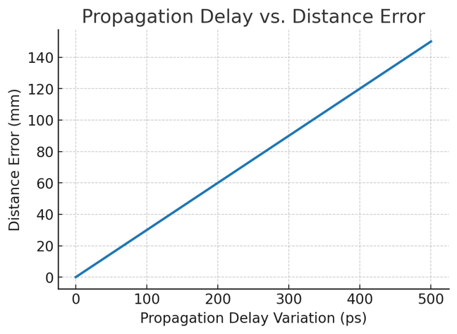

在高速光学系统中,每纳秒都很重要。如果传播延迟随温度、电源电压或元件容差的变化而变化,它会改变用于计算距离的时序基准,并且也可能中断通道间的同步。在直接 ToF 应用 (dToF) 中,根据方程式 2中所示的 ToF 关系,tpd100ps 的偏差对应于大约 30mm 的距离误差:
方程式 2
其中 c≈ 3 × 108m/s,D 是距离,t 是时间。
任何多余的延迟都会直接转化为测距误差。如图 1所示,500ps 的偏差可能会导致超过 150mm 的往返距离误差,这对以厘米级或毫米级精度为目标的 dToF 系统而言是不可接受的。
图 1 传播延迟与距离误差之间的关系(估算值)
在系统对准过程中,虽然可以校准固定延迟,但诸如自热效应等可变延迟会导致测量结果之间存在难以校正的不确定性。

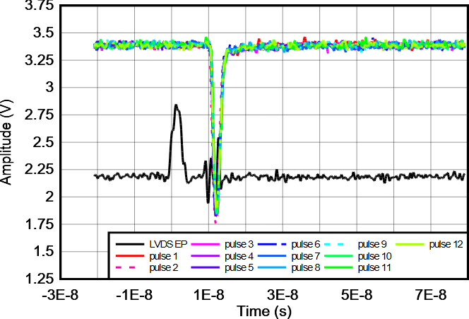

脉冲间稳定性
即使是快速、窄激光脉冲,每个脉冲之间也必须保持一致。峰值电流的波动会直接导致光功率的变化,从而降低测量精度和系统可靠性。此漂移的常见来源是温度变化、电源波动和器件老化。
从系统的角度来看,接收器依靠返回的光信号来确定距离。因此,脉冲强度差异可能会被误解为距离变化,尤其是在返回信号接近检测阈值的长距离条件下。在基于阈值的测距系统中,峰值电流 1% 的变化会产生大约 1% 的光功率变化,这可能会产生几十厘米级的距离误差。如图 2所示,即使是 ±2% 至 ±5% 的微小振幅变化也会改变每个脉冲传递的脉冲包络和光能,随着时间的推移,测距精度和可重复性都会降低。因此,高性能设计可严格控制驱动电流,在所有运行条件下将 tpp变化保持在几个百分点以内。
图 2 12 脉冲工况、1.5A 电流、Rdamp=1Ω、2 组 5Ω 电阻器和 330pF 电容组成的缓冲器、AVDD = PVDD = VLD = 5V 条件下的脉冲间幅值

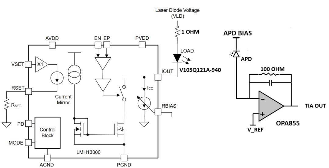

生成精确的激光脉冲需要的不仅仅是向二极管输送电流。驱动器必须提供具有快速边沿、可预测延迟和可重复脉冲振幅的高峰值电流。TI 的 LMH13000 高速激光驱动器通过将 VSET引脚上的输入电压转换为 IOUT处精确调节的灌电流来生成脉冲,如方程式 3所述。数模转换器 (DAC) 或基准源设置 VSET,而器件的内部电流镜和控制电路调节通过激光二极管的电流,如图 3所示。通过仔细选择 VSET、RSET和激光阳极偏置电压 (VLD),设计人员可以调整脉冲幅度、时序和整体脉冲稳定性。
图 3 示例:发射路径采用 LMH13000 配合激光二极管,接收路径采用 OPA855 配合光电二极管
以下是设置脉冲电流和速度的设计步骤。

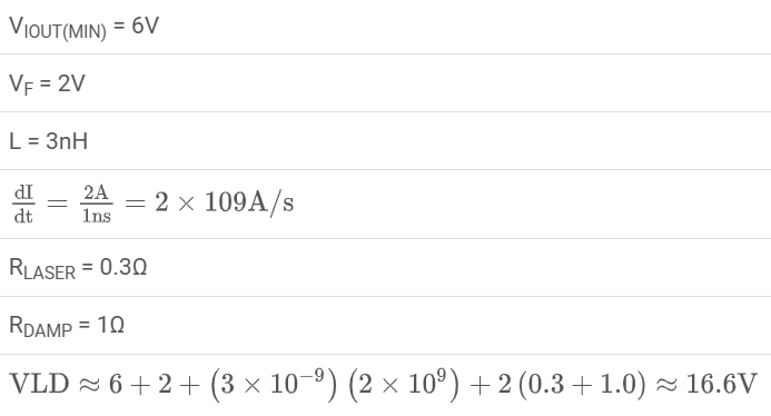

设置 VLD。VLD 必须足够高才能在快速电流转换期间支持所需的激光正向电压和动态电压。LMH13000 数据手册提供了方程式 5,以此作为尺寸指南:
方程式 5
其中:
VIOUT是 IOUT处的最小顺从电压
VF是 IOUT处的激光器正向电压
L 是总环路电感(封装和 PCB)
dI/dt 是根据上升和下降时间要求的电流压摆率(安培/秒)
RLASER是激光二极管的动态电阻
RDAMP是激光二极管的外部电阻
例如,在:
运算结果
因此,起始值为 17V 是合适的。增大 VLD 可提高边沿速度,但也可能导致过冲加剧,因此需要仔细调整。合理的选择 VLD 可确保快速转换,同时限制过冲,直接减小上升/下降时间 (tr/f) 对整体总时序偏差 (ttotal) 余量的影响。

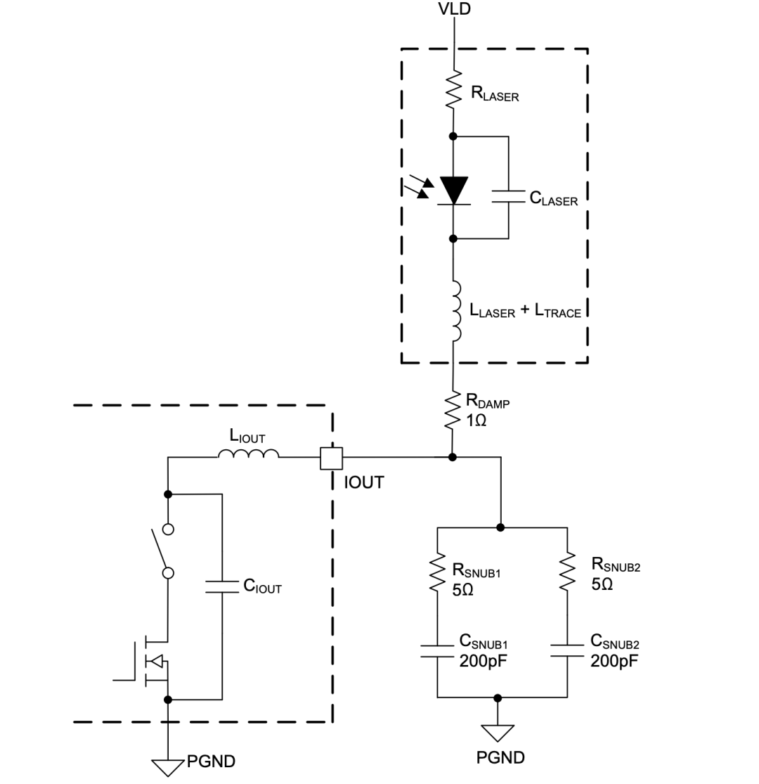

优化上升和下降时间及阻尼。驱动器的驱动能力与电路寄生参数共同决定了上升和下降时间。如果没有适当的阻尼,快速电流脉冲转换会在激光和 PCB 环路中激发振铃,从而导致过冲和不稳定的光脉冲。设计人员通常通过在 IOUT节点处添加阻尼电阻器和缓冲器网络来解决此问题。电阻器和缓冲器共同抑制寄生振铃,保留快速边沿并防止 tr/f不必要地增加 ttotal。
根据驱动器的输出电容选择缓冲器电容器,使用方程式 6 进行计算:
方程式 6
其中 CIOUT是 IOUT引脚处的有效电容。如果 CIOUT= 40pF,则 CSNUB≈ 200pf。

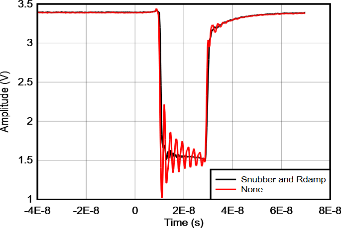

添加一个与激光器和缓冲器网络串联的小阻尼电阻器可抑制不必要的振荡。如图 4所示,RDAMP和 RSNUB的典型值在 5Ω 至 10Ω 范围内,缓冲器电容器的大小与输出节点电容相匹配。选择 CSNUB作为最坏情况(最高)的 CIOUT,在验证期间进行修整以平衡过冲和边沿速度。如图 5所示,该方法减少快速转换和 PCB 寄生效应产生的振铃,同时保持精确脉冲控制所需的亚纳秒级 tr/f。
图 4 阻尼电阻器和缓冲器网络电路
图 5 配有和未配有缓冲器电路或 RDAMP的 LMH13000 脉冲

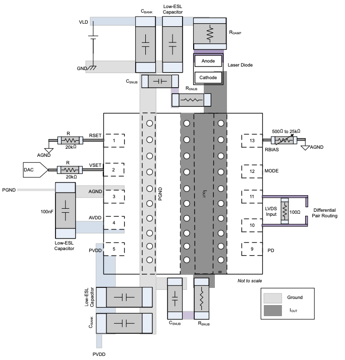

控制传播延迟。与上升和下降时间不同,传播延迟并无固定计算公式,而是取决于以下布局与接口规范:
输入路由。EP 引脚和 EN 引脚采用差分走线并匹配 100Ω 端接电阻,也可采用单端输入走线,在 LMH13000 输入端做受控阻抗设计并配置合适端接。
输出环路。使高电流 IOUT环路保持较短并与 PGND 紧密耦合,从而最大限度地减少电感延迟和振铃。
系统校准。在 ToF 测量余量中纳入驱动器至激光器通路,以补偿所有残余系统延迟。
如图 6所示,通过将布线电感降至最低并确保输入终端阻抗一致,可以减少 tpd的波动,从而使该项影响保持在较小且可预测的范围内。对于需要更高精度的应用,或者在基于温度的校准不切实际的情况下,LMH13000 数据手册的第 6.3.2 节介绍了一种通过直接监测激光台来生成高精度起始脉冲的技术。
图 6 采用表面贴装器件封装的 LMH13000 布局示例

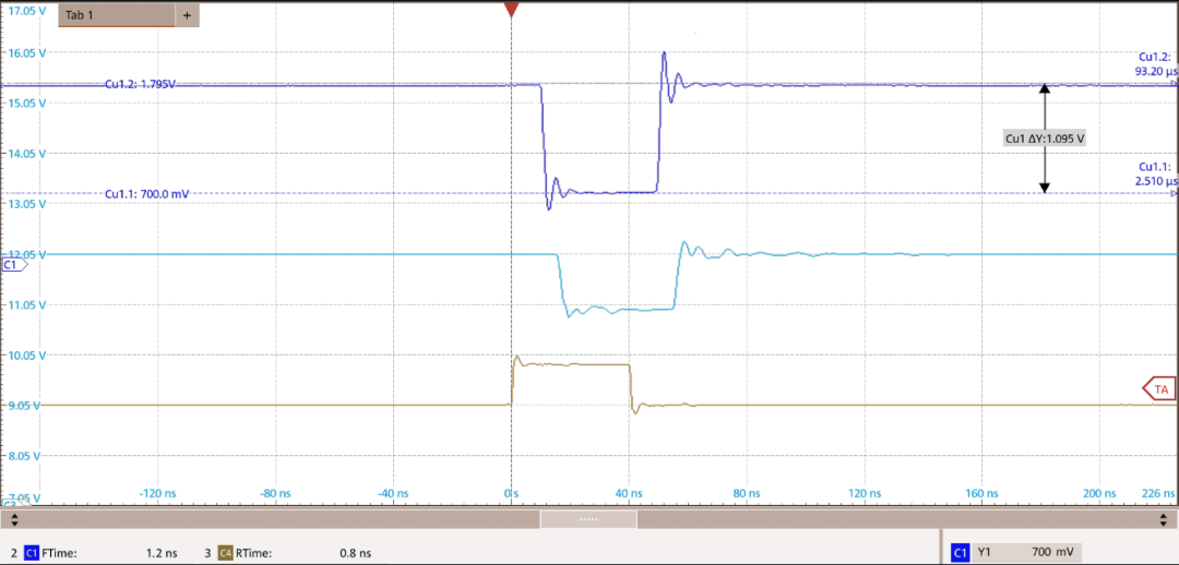

激光雷达和 ToF 系统通常在脉冲模式下运行,产生被长关断时间分隔的高电流突发。在此模式下,电流波形必须快速稳定并在每个脉冲上达到相同的峰值。一种常见方法是通过 VLD 预偏置激光阳极,并使用 LMH13000 的低压差分信号 (LVDS) 输入 (EP,EN) 来选通脉冲。这使得 VSET引脚能够设置振幅,而 LVDS 输入能够独立控制时序。
当 RDAMP= 2.6Ω、VLD = 12V 且 IOUT= 400mA 时(激光二极管:Osram 的 PLT5 518FB_P),图 7展示了使用激光二极管时的实验结果。在图中,蓝色为启用,黄色为启动脉冲,橙色为 VANODE。将幅度与时序解耦,可最大限度地减少脉冲间漂移并保持快速沿,从而同时提升幅度稳定性 (tpp) 和边沿一致性 (tr/f),进而进一步降低 ttotal。

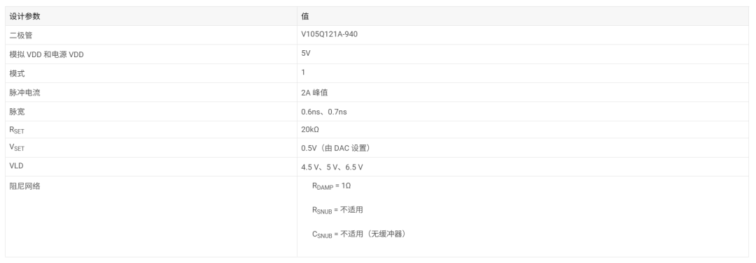

在表 1所示的激光雷达发送器条件下测试 LMH13000,验证了设计原理。
表 1 LMH13000 脉冲驱动器设计参数示例
图 3 展示了测试设置,其中说明了用于给激光器施加偏置电压并配置 LMH13000 的电路原理图。

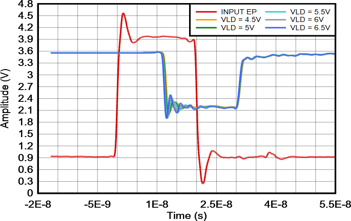

图 8 显示了脉冲工作期间 LMH13000 在不同 VLD 偏置电压下的光学响应。瞬态波形展示了 VLD 如何直接影响上升时间、过冲和稳态电流调节。降低 VLD 会导致边沿转换变慢,而调高 VLD 会提高速度,但可能会导致过冲加剧。因此,选择适当的 VLD 可平衡 tr/f与脉冲稳定性,以最大限度地减少其对总体变化余量的影响。
该设计展示了如何通过精确的偏置和阻尼,生成具有极小过冲且性能可重复的快速、稳定的光脉冲。根据偏差余量,此设计实现了 tr/f< 1ns、tpd 变化 < 50ps 且 tpp < 2%。总之,这些结果可以得出 ttotal 远低于 1ns,从而实现毫米级距离精度。增设温度传感器可进一步优化性能,实时补偿延迟漂移与幅度漂移,进一步降低环境因素对偏差余量的影响。
图 8 在偏置电压分别为 4.5、5、5.5、6 和 6.5 VLD 时的光学响应特性
