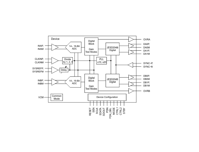

方框图
ADS42JBx9 系列是双通道高速模数转换器(ADC)家族,包含 14 位(ADS42JB49)与 16 位(ADS42JB69)分辨率型号,最高采样率 250 MSPS,支持 JESD204B 串行接口,具备高线性度与低抖动特性,专为通信基础设施、雷达、测试测量高精度高频场景设计。
核心参数与性能
  • 分辨率与采样率 :ADS42JB49(14 位)、ADS42JB69(16 位);最高采样率 250 MSPS,时钟输入支持 10 MHz-1 GHz,内置 1/2/4 分频器,适配灵活系统时钟架构。
  • 动态性能 :170 MHz 输入、2 VPP 量程下,SNR 分别为 73.3 dBFS(ADS42JB69)、72.8 dBFS(ADS42JB49);SFDR≥89 dBc(谐波)、≥95 dBc(非谐波),孔径抖动仅 85 fs rms,通道隔离度 100 dB。
  • 输入与输出 :差分模拟输入量程可编程(2 VPP/2.5 VPP),输入带宽 900 MHz;JESD204B 接口支持 2/4 通道,最高数据率 3.125 Gbps,兼容子类 0/1/2,输出 CML 逻辑电平。
  • 功耗与工作条件 :模拟电源(AVDD)1.7 V-1.9 V、模拟缓冲电源(AVDD3V)3.15 V-3.45 V,数字电源(DRVDD/IOVDD)1.7 V-1.9 V;单通道功耗 850 mW,全局掉电模式功耗 160 mW,工作温度 - 40°C 至 + 85°C。
封装与引脚
  • 采用 9 mm×9 mm 64 引脚 VQFN(RGC)封装,含裸露热焊盘(需焊接至 PCB 接地平面优化散热)。
  • 关键引脚包括差分模拟输入(INAP/INAM、INBP/INBM)、差分时钟输入(CLKINP/CLKINM)、JESD204B 输出引脚(DA [1:0] P/M、DB [1:0] P/M)、串行配置接口(SCLK/SDATA/SEN/SDOUT)及同步控制(SYNC~/SYSREF)引脚。
核心功能与特性
  • 灵活接口与同步 :JESD204B 接口支持 2/4 通道配置,支持码组同步(CGS)与初始通道对齐(ILA);SYSREF/SYNC~ 引脚实现多器件精准同步,适配子类 1(SYSREF)与子类 2(SYNC~)同步模式。
  • 增益与过载控制 :数字增益可编程(-2 dB 至 6 dB,0.5 dB 步进),量程随增益比例调整;支持正常(14 时钟周期)与快速(9 时钟周期)过载指示,阈值可编程,通过 OVRA/OVRB 引脚输出。
  • 低噪声与测试模式 :内置抖动算法优化 SFDR,模拟输入缓冲器隔离采样噪声;支持多种测试模式(伪随机码、斜坡、自定义 Pattern 等),可通过寄存器配置验证数据完整性。
