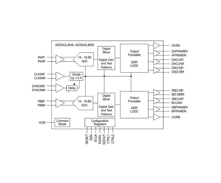

方框图
ADS42LB49(14 位)与 ADS42LB69(16 位)是双通道高速模数转换器(ADC)系列,支持最高 250 MSPS 采样率,提供 DDR/QDR LVDS 输出接口,集成模拟输入缓冲与灵活时钟分频功能,专为通信基础设施、雷达、测试测量高精度场景设计。
核心参数与性能
  • 分辨率与采样率 :ADS42LB49 为 14 位,ADS42LB69 为 16 位;最高采样率 250 MSPS,时钟支持 1/2/4 分频(最高适配 1 GHz 输入时钟);孔径抖动 85 fs rms,数据延迟 14 个时钟周期。
  • 动态性能 :170 MHz 输入时,2 VPP 量程下 SNR 达 73.2 dBFS(ADS42LB69)/72.75 dBFS(ADS42LB49),SFDR 达 87 dBc,非谐波杂散抑制达 100 dBc;支持 - 2 dB 至 6 dB 数字增益(0.5 dB 步进),可权衡 SFDR 与 SNR 性能。
  • 输入与输出 :差分输入量程可编程 2 VPP 或 2.5 VPP,输入共模电压 1.9 V,模拟输入带宽 900 MHz;支持 DDR(双数据率)与 QDR(四数据率)LVDS 输出,差分输出摆幅 125 mV-570 mV 可编程。
  • 功耗与工作条件 :模拟电源(AVDD)1.7 V-1.9 V(典型 1.8 V),输入缓冲电源(AVDD3V)3.15 V-3.45 V(典型 3.3 V),数字电源(DRVDD)1.7 V-1.9 V(典型 1.8 V);单通道功耗 820 mW,全局掉电模式功耗 160 mW,工作温度 - 40°C 至 + 85°C。
封装与引脚
  • 采用 9 mm×9 mm 64 引脚 QFN(RGC)封装,含裸露热焊盘(需焊接至 PCB 接地平面优化散热)。
  • 关键引脚包括两组差分模拟输入(INAP/INAM、INBP/INBM)、差分时钟输入(CLKINP/CLKINM)、LVDS 输出引脚(DDR 模式为 DA [13:0]/DB [13:0],QDR 模式为 DA [3:0]/DB [3:0])、串行配置接口(SCLK/SDATA/SEN/SDOUT)及同步控制(SYNCINP/SYNCINM)引脚。
核心功能与特性
  • 灵活输出接口 :通过寄存器选择 DDR 或 QDR LVDS 模式,DDR 模式每对差分线传输 2 位数据,QDR 模式传输 4 位数据并配套位时钟与帧时钟,适配不同数据率需求。
  • 增益与过载控制 :支持独立通道数字增益调节,过载指示分正常(14 时钟周期延迟)与快速(9 时钟周期延迟)模式,可通过引脚或 LSB 位输出过载信息。
  • 时钟与同步 :内置时钟分频器,支持正弦波 / LVPECL/LVDS/CMOS 时钟输入;SYNCIN 引脚可调节同步延迟(0 ps-420 ps),实现多器件同步采样。
  • 测试与诊断 :提供多种测试模式(伪随机码、斜坡、自定义 Pattern 等),支持寄存器读写验证,可通过 CTRL1/CTRL2 引脚配置掉电或过载输出功能。
