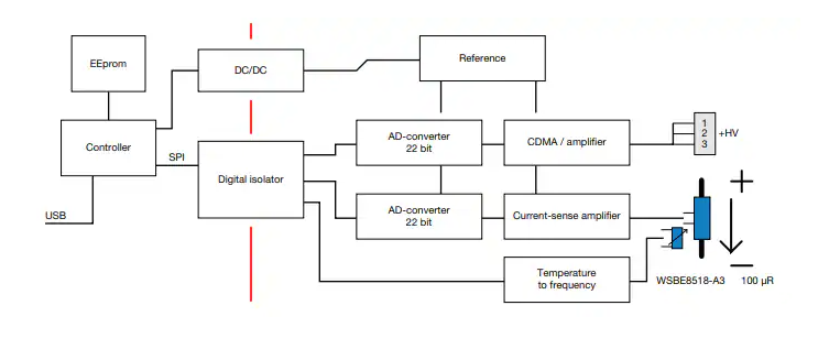

功能框图

一、核心设计理念与架构创新
Vishay的HV-IBSS-USB参考设计是一款针对高压电池管理系统(BMS)的智能分流测量方案,其核心目标是通过低热漂移(TCR)技术解决传统电流检测中的精度衰减问题。该设计采用‌双域隔离架构‌:
二、关键技术参数与性能突破
  1. 精度与温漂控制
    • 工厂两点校准后电流测量误差‌ <0.2%
    • 系统总温漂‌**≤44 ppm/K**‌(-40℃至+75℃全温度范围)
    • 分流电阻WSBE8518自身TCR仅为‌**±10 ppm/K**‌,成为行业标杆
  2. 电气特性与安全边界
    • 工作电压范围:‌10V至850V
    • 绝对最大电流:‌**±500A**‌(支持电动汽车测试环境)
    • 采用USB隔离器实现‌1000V耐压隔离‌,确保操作安全
三、热漂移控制的技术演进
数据手册揭示了BMS设计的范式转移:‌ “热漂移主因已从分流电阻转向模拟电路”
  • 传统方案中分流电阻TCR占比超60%,而本设计模拟电路贡献‌33.6 ppm/K‌(电压参考25ppm/K+运放增益漂移7ppm/K+偏移漂移1.6ppm/K)
  • 通过自动增益/偏移校准的22位ADC,有效补偿生命周期内的参数漂移
