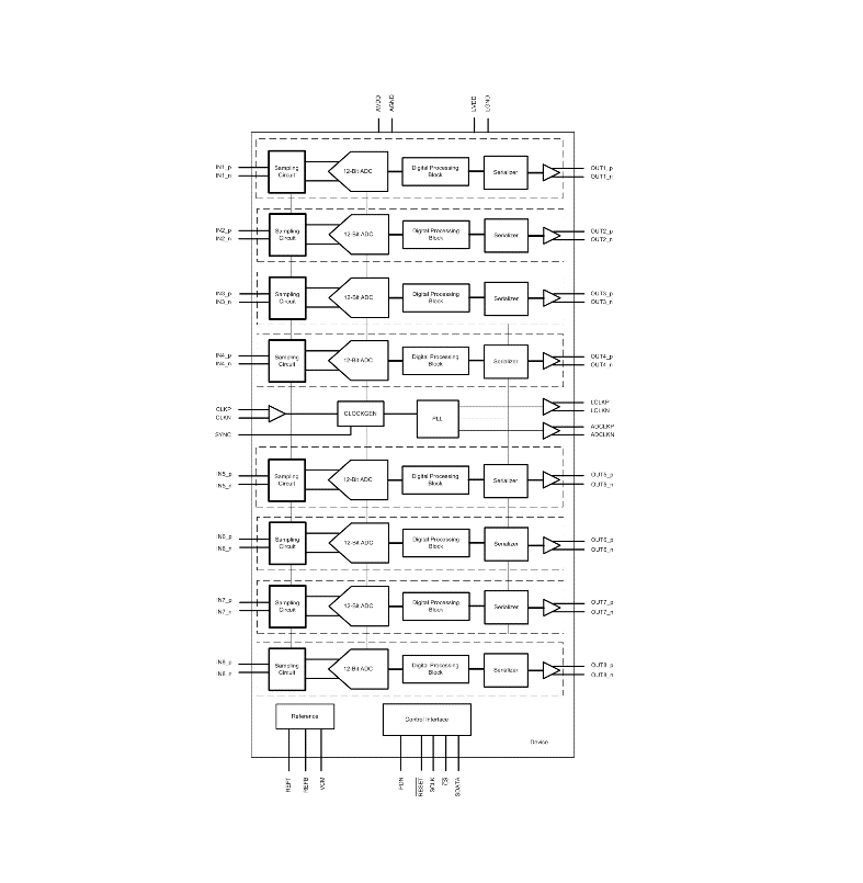

方框图
ADS5296A 是一款低功耗、多通道模数转换器(ADC),支持分辨率与通道数灵活配置,集成数字处理功能与 LVDS 串行接口,专为超声成像、多通道数据采集等高速场景设计。
核心参数与性能
  • 分辨率与工作模式 :支持 4 种可配置模式 ——10 位 200 MSPS 4 通道、12 位 160 MSPS 4 通道、10 位 100 MSPS 8 通道、12 位 80 MSPS 8 通道,通过通道交织模式提升采样率。
  • 动态性能 :12 位模式下 SNR 达 70.3 dBFS(80 MSPS),10 位模式下 SNR 达 61.3 dBFS(200 MSPS);SFDR 最高 86.6 dBc,THD 低至 - 85.4 dBc,90 MHz 输入时交织杂散 > 60 dBc。
  • 输入特性 :差分输入范围 2 VPP,模拟输入带宽 500 MHz,共模电压 0.95 V,支持单端(CMOS)或差分(LVPECL/LVDS)时钟输入。
  • 功耗与工作条件 :模拟电源(AVDD)与数字电源(LVDD)均为 1.7 V-1.9 V(典型 1.8 V);每通道功耗 65 mW(12 位 80 MSPS)至 150 mW(10 位 200 MSPS),工作温度 - 40°C 至 + 85°C。
封装与引脚
  • 采用 9 mm×9 mm 64 引脚 QFN(RGC)封装,含裸露热焊盘(电气连接数字地,需焊接至 PCB 接地平面以优化散热)。
  • 关键引脚包括 8 组差分模拟输入(IN1_p/IN1_n 至 IN8_p/IN8_n)、差分时钟输入(CLKP/CLKN)、LVDS 数据输出(OUT1_p/OUT1_n 至 OUT8_p/OUT8_n)、串行配置接口(SCLK/SDATA/CS)及同步控制(SYNC)引脚。
核心功能与特性
  • 数字处理模块 :集成可编程 FIR 滤波器(低通 / 高通 / 带通),支持 2/4/8 倍抽取;0 dB-12 dB 数字增益调节;通道平均功能(2/4 通道数据合并);低频率噪声抑制(LFNS)模式,优化直流至 1 MHz 频段噪声性能。
  • 接口特性 :LVDS 单线串行接口,支持 10x(最高 1000 Mbps)、12x(最高 960 Mbps)、14x 序列化,提供帧时钟(ADCLK)与位时钟(LCLK);可编程数据 / 时钟延迟与相位,支持偏移二进制或二进制补码输出格式。
  • 灵活配置 :支持输入通道与 LVDS 输出引脚可编程映射;内置 PRBS、斜坡等测试模式;支持内部 / 外部参考模式(外部参考需接入 REFT/REFB 引脚)。
  • 同步功能 :通过 SYNC 引脚实现多器件间滤波器与交织采样同步,确保多通道数据一致性。
