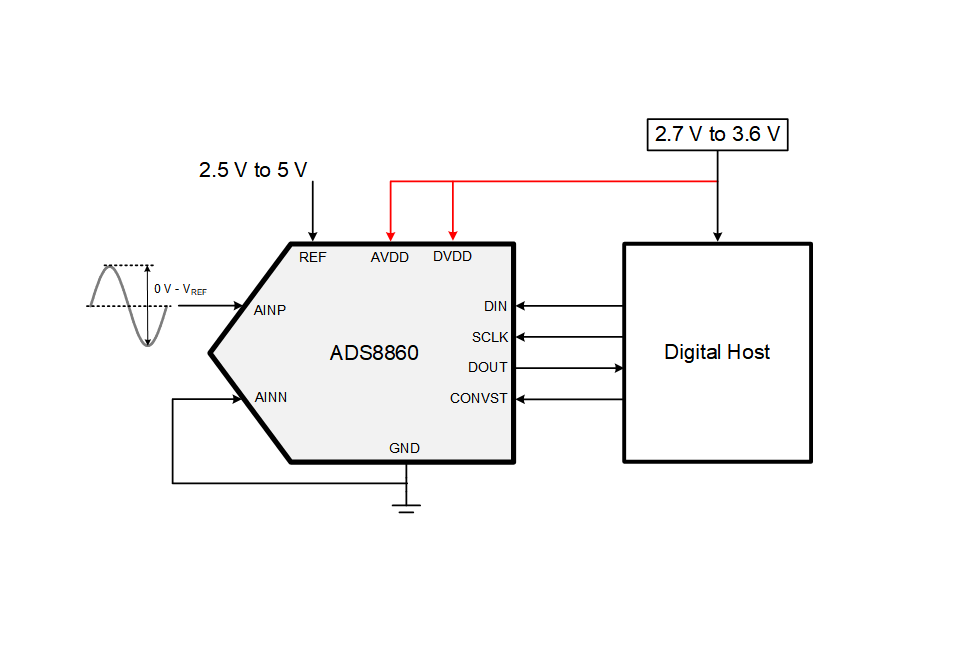

ADS8860是一款 16 位、1 MSPS、单端输入、模数转换器ADC)。该器件采用2.5V至5V外部基准电压源工作,提供广泛的信号范围选择,无需额外的输入信号缩放。基准电压设置独立于模拟电源电压 (AVDD),并且可能超过模拟电源电压 (AVDD)。
该器件提供与 SPI 兼容的串行接口,还支持菊花链作,用于级联多个器件。可选的忙线指示器位使与数字主机的同步变得容易。
该器件支持–0.1 V至V范围内的单极性单端模拟输入 裁判 + 0.1 伏。
器件作经过优化,可实现极低功耗作。功耗直接随速度而变化。此功能使该ADS8860非常适合低速应用。
*附件:ads8860.pdf

ADS8860 是一款 16 位、1-MSPS 采样率的单端输入逐次逼近型(SAR)模数转换器(ADC),具备低功耗、高性能及灵活接口特性,适用于多种精密测量场景。
核心参数与性能
  • 分辨率与采样 :16 位无失码(NMC),最大采样率 1 MSPS,无延迟输出。
  • 精度指标 :积分非线性(INL)±1.0 LSB(典型)/±2.0 LSB(最大),微分非线性(DNL)±1.0 LSB(最大);SNR 达 93 dB,THD 为 - 108 dB,动态性能优异。
  • 输入与参考 :单端输入范围 0 至 VREF(可扩展至 - 0.1 V 至 VREF+0.1 V),外部参考电压 2.5 V 至 5 V(独立于模拟电源)。
  • 功耗特性 :功耗随采样率线性变化,1 MSPS 时 5.5 mW,10 kSPS 时仅 55 μW,掉电电流 50 nA(典型)。
  • 工作条件 :模拟电源(AVDD)2.7 V 至 3.6 V,数字电源(DVDD)1.65 V 至 3.6 V,工作温度 - 40°C 至 + 85°C。
封装与引脚
  • 提供 VSSOP-10(3.00 mm×3.00 mm)和 VSON-10(3.00 mm×3.00 mm)两种封装,VSON 封装含裸露热焊盘(建议接地)。
  • 关键引脚包括模拟输入(AINP/AINN)、电源(AVDD/DVDD/GND)、参考电压(REF)、串行接口(SCLK/DIN/DOUT)及转换控制(CONVST)。
功能与接口模式
  • 接口类型 :兼容 SPI 协议,支持 3 线、4 线 CS 模式及菊花链(Daisy-Chain)模式,每种模式可选择带或不带忙指示位(Busy Indicator)。
  • 核心功能 :内置采样保持电路,转换后自动进入掉电模式;支持多器件级联,减少板级布线和元件数量。
典型应用场景
  • 自动测试设备(ATE)、仪器仪表与过程控制、精密医疗设备、低功耗电池供电仪器等。
设计要点
  • 电源与 decoupling :AVDD 和 DVDD 需分别通过 1 μF 电容就近接地 decoupling,REF 引脚需 10 μF 以上电容 decoupling。
  • 输入与参考驱动 :需设计低噪声输入驱动电路和参考缓冲器,搭配 RC 电荷回馈滤波器(建议 CFLT>590 pF)优化性能。
  • 布局规范 :推荐 4 层 PCB,模拟地与数字地分离,模拟信号与参考信号远离噪声源,关键电容近距离布局以降低电感。
