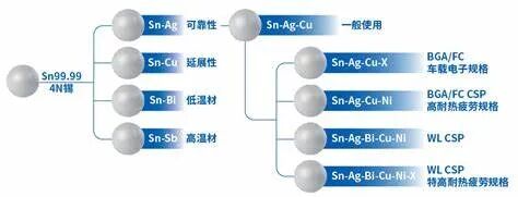

根据锡球中锡的含量,可以分为普通喷锡焊(Sn的含量从2%-100%)和含Ag喷锡焊(常见的产品含Ag量为1.5%、2%或3%)。
根据熔点,锡球可以分为低温喷锡焊(含铋或铟类,熔点温度为95℃~135℃)、高温喷锡焊(熔点为186℃~309%)和耐疲劳高纯度喷锡焊(常见产品的熔点为178℃和183℃)。
锡球还可以分为有铅锡球和无铅喷锡焊(成分中的铅含量要小于0.1%)。

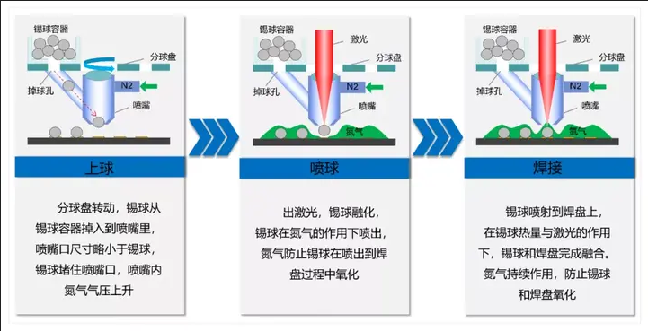

在整个过程中,焊点与焊接主体均未接触,这解决了焊接过程中因接触而带来的静电威胁。由于锡球内不含助焊剂,激光加热熔融后不会造成飞溅,凝固后饱满圆滑,对焊盘不存在后续清洗或表面处理等附加工序。且锡量恒定,分球焊接速度快、精度高,尤其适合高清摄像头模组及精密声控器件。

松盛光电桌面式高精密激光锡球焊接系统,该系统采用976/980nm半导体激光器,与工控系统高度集成于工作台机柜,搭配植球机构实现锡球与激光焊接同步,配双龙门系统,实现高效自动焊接,大大提高生产效率,能够满足精密级元器件比如摄像头模组、VCM漆包线圈模组和触点盆架等加锡焊接需求,具有一定范围的特殊应用性。具有以下应用特性:
1.高灵活的锡球选择, 从100微米到1800微米;
2.高性能的出球速度,每秒8颗球;
3.优越的产出---每小时7200个点;
4.无需助焊剂、无污染、无飞溅,最大限度保证电子器件寿命;
5.良率在99.5% 以上,焊接精度控制在±5μm以内。
