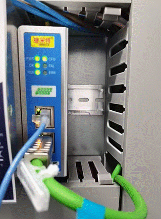

二、 解决方案:捷米特JM-PN-TCP协议转换网关
为解决上述痛点,我们引入了捷米特JM-PN-TCP协议转换网关。这款产品不仅是一个工业网关,更是一个集成了数据采集器 和边缘计算网关 能力的智能网关。
网关功能简介:
双向协议转换:核心功能是实现Profinet与Modbus TCP之间的双向、透明传输。它在Profinet侧作为IO设备,在Modbus TCP侧作为主站或从站。
多主站采集:作为一款强大的数据采集器,它可以同时主动访问多个光伏逆变器(Modbus TCP从站),将分散的数据集中采集并整合。
数据映射与预处理:网关内部提供灵活的配置界面,可将Modbus TCP的寄存器地址(如逆变器的输出功率寄存器)与Profinet IO模块的输入/输出字节进行精确映射。同时,作为边缘计算网关,它可对采集的数据进行初步处理,如求平均值、极值判断、单位换算等,减轻核心PLC的负担。
高实时性与可靠性:专为工业环境设计,确保数据传输的实时性和稳定性,满足光储系统对控制响应的苛刻要求。

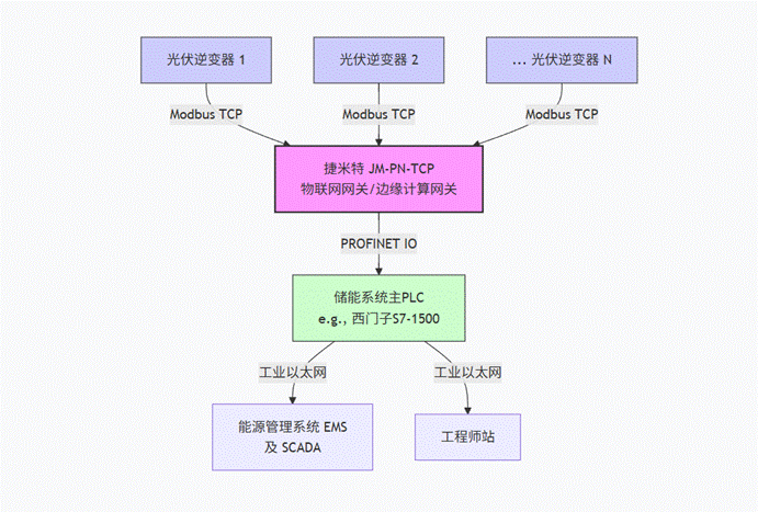

三、 实施过程与清晰的系统拓扑
1.硬件连接与拓扑重构

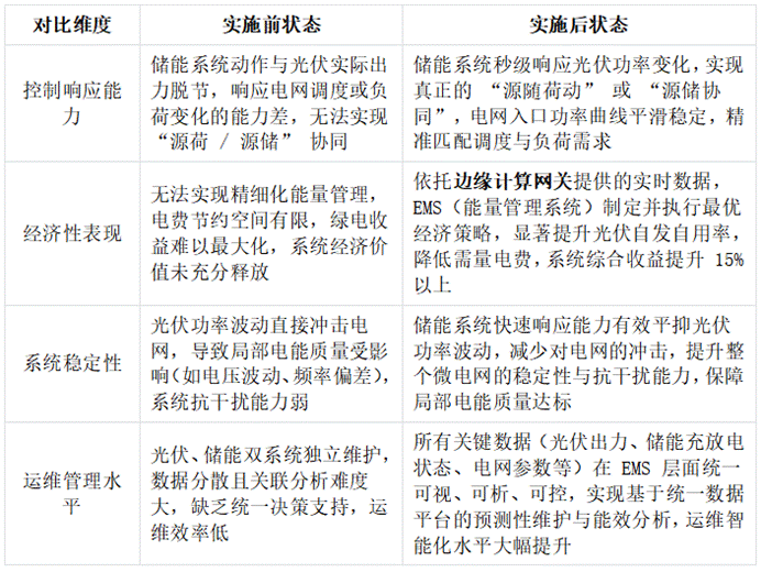

四、 应用效果与实施前后对比
