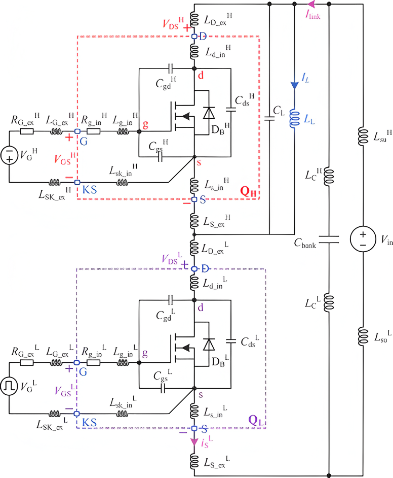

在电力电子系统中,特别是在如图腾柱(Totem-pole)或半桥(Half-bridge)的拓扑结构中,串扰是导致系统失效的关键隐患 。串扰的发生,源于器件高速开关时三个物理要素的瞬态耦合

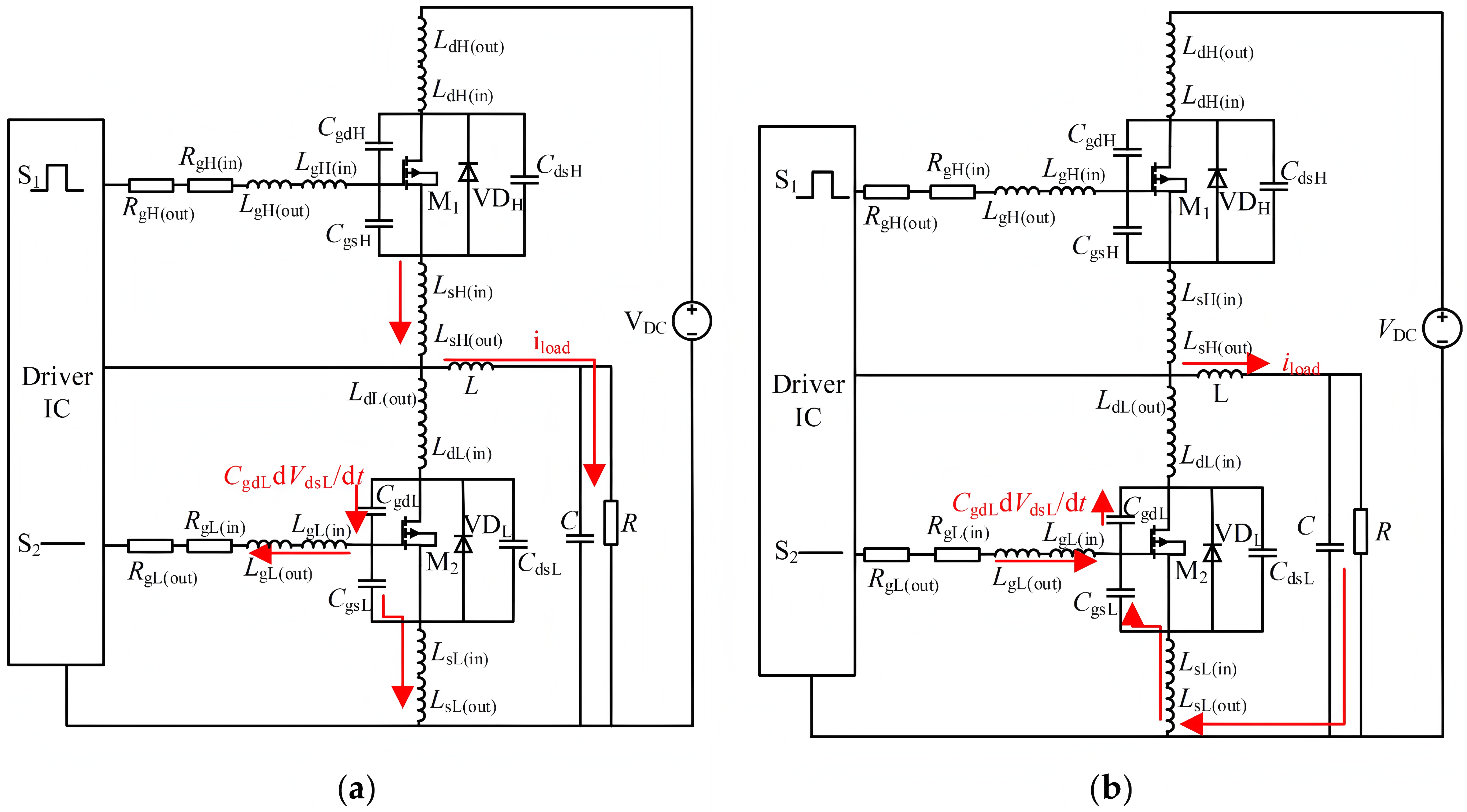

以一个典型的半桥下管(Low-Side, LS)S2为例,其寄生导通发生在对管(High-Side, HS)S1开通的瞬间 。此时,S2处于关断状态,但S1的开通会导致S2的漏源极电压($V_{DS}$)经历一次极高($dV/dt$)的电压爬升 12。对于SiC MOSFET,由于其极快的开关速度,这个$dV/dt$值可轻易超过 50 V/ns 甚至 100 V/ns。
这个高$dV/dt$通过S2器件内部的寄生电容,特别是栅极-漏极电容($C_{gd}$),即米勒电容($C_{rss}$),耦合到栅极 。在基本半导体的B3M010C075Z(750V)和B3M013C120Z(1200V)器件手册中,其$C_{rss}$的典型值分别为19 pF 和 14 pF 。这个瞬态电压变化率会产生一个位移电流,即米勒电流:
$$I_{Miller} = C_{gd} times frac{dV}{dt}$$
这个电流的方向是从S2的漏极(高电位)灌入栅极(低电位)。
1.2 栅极电荷的动态竞争:米勒电流($I_{Miller}$)与栅极电阻($R_G$)的放电路径
当$I_{Miller}$电流被注入S2的栅极节点时,它面临两条竞争路径 :
充电路径: 对栅源电容 $C_{gs}$(即输入电容$C_{iss}$的主要组成部分)进行充电。
放电路径: 通过栅极关断回路(包括外部栅极电阻$R_{G,ext}$、内部栅极电阻$R_{G,int}$,以及栅极驱动器IC的下拉通道)流向源极(地)。
基本半导体的器件内部栅极电阻$R_{G(int)}$典型值分别为 1.7 $Omega$ 2 和 1.4 $Omega$ 。$I_{Miller}$在关断回路的总电阻($R_{G,total}$)上产生一个瞬时的正向电压尖峰($V_{GS,spike}$):
$$V_{GS,spike} approx I_{Miller} times R_{G,total}$$
如果这个$V_{GS,spike}$的峰值超过了MOSFET的栅极阈值电压 $V_{GS(th)}$,S2将瞬间被错误地(寄生)导通 。这会导致上下桥臂在短时间内同时导通,形成“直通”(Shoot-through),急剧增加开关损耗,并可能导致器件永久性损坏 。

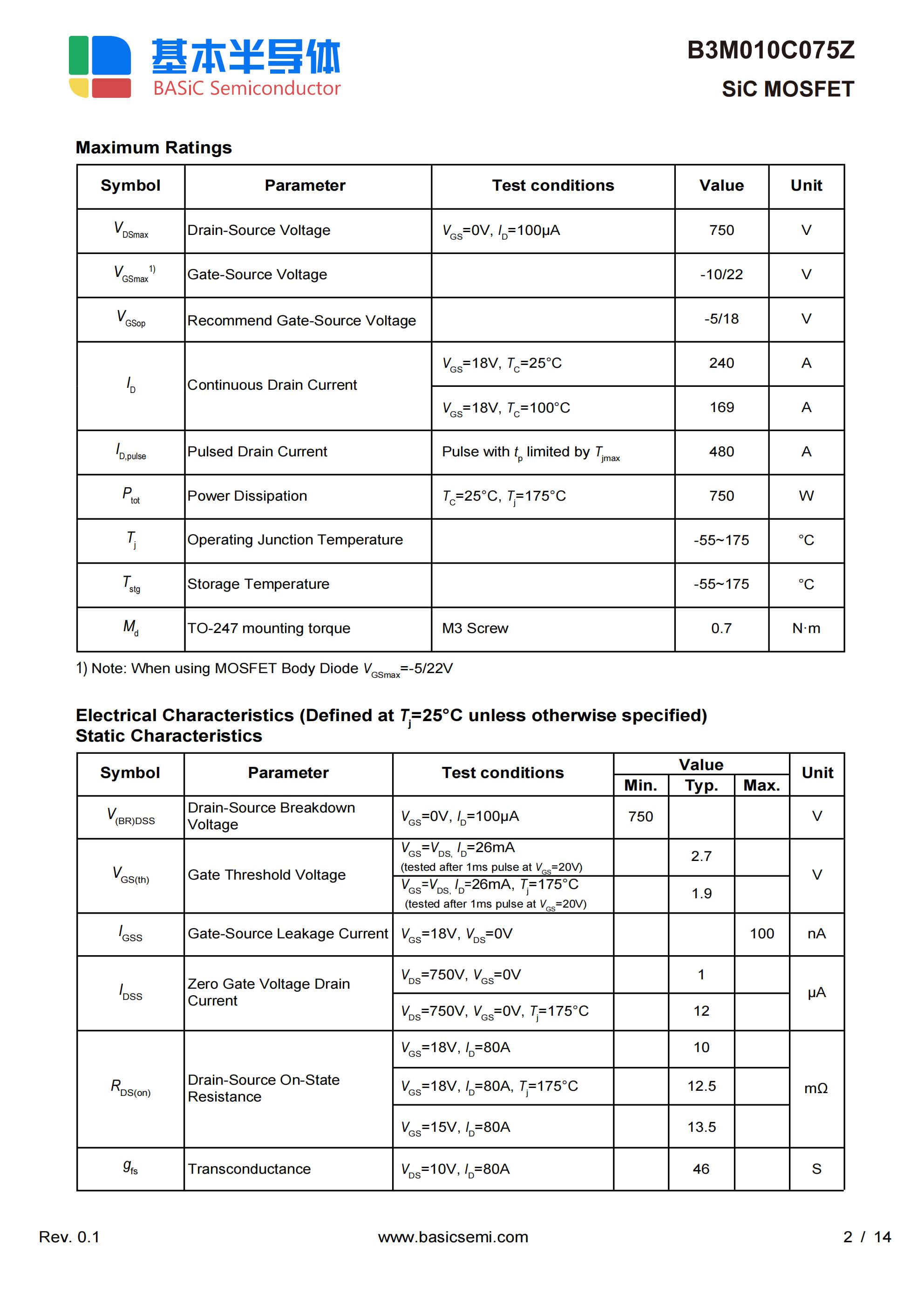

在基本半导体B3M010C075Z和B3M013C120Z的数据手册“最大额定值”(Maximum Ratings)表中,有两个关键的栅压参数 :
$V_{GSmax}$ (Gate-Source Voltage): -10V / +22V。这是器件的“绝对最大额定值”,是栅极氧化物的物理“红线”,任何瞬态或静态操作都不能逾越。
$V_{GSop}$ (Recommend Gate-Source Voltage): -5V / +18V。这是“推荐工作电压”,是厂家推荐的、用于实现数据手册中标称性能的持续工作范围。
将-5V写入$V_{GSop}$,是一个极其重要的工程指令。它意味着基本半导体期望系统设计师在-5V下操作该器件。事实上,其数据手册中所有关键的动态特性,如栅极电荷$Q_G$ 、开关特性($t_d(on), t_r, t_d(off), t_f$)2 和开关损耗($E_{on}, E_{off}$)2,均是在 $V_{GS}=-5V/+18V$ 的摆幅下测试和表征的
结合其2.7V的典型$V_{GS(th)}$ ,此举表明基本半导体认为2.7V的噪声裕量(在0V关断时)在高速应用中风险过高。因此,-5V的$V_{GSop}$是其实现数据手册所承诺的低开关损耗和高动态可靠性(无串扰)的必要条件
