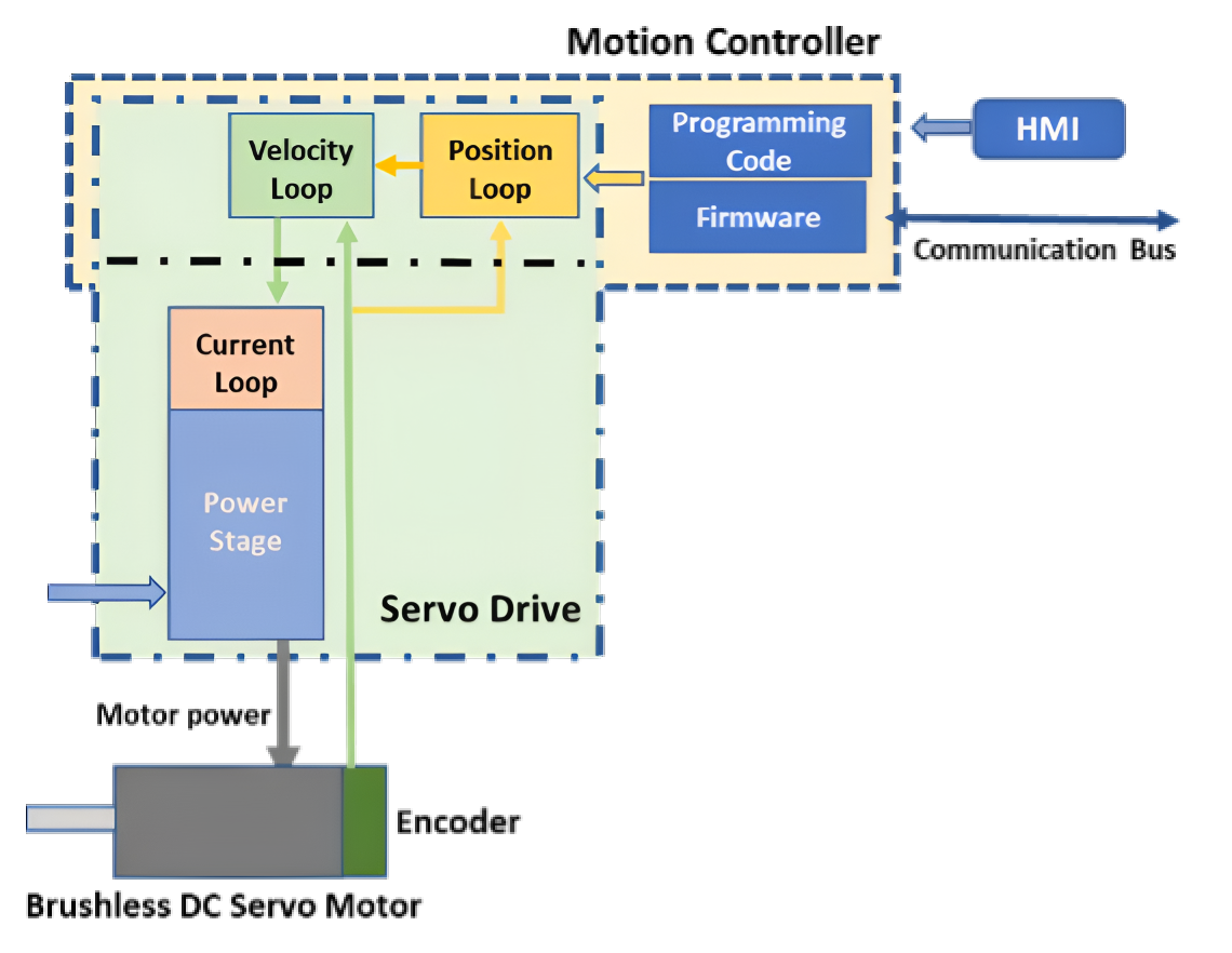

工业机器人伺服电控系统性能的核心在于其控制环路的带宽。在伺服系统中,电流环是速度环和位置环的基础,其带宽直接决定了系统的动态响应能力。传统IGBT因高开关损耗而无法提升工作频率,从而限制了电流环的带宽 。
SiC功率模块通过其超低开关损耗和高频工作能力,从根本上突破了这一瓶颈 。由于SiC模块可以在远高于IGBT的频率下进行开关操作,伺服电控系统的PWM(脉冲宽度调制)开关频率得以显著提升。这一提升直接扩展了电流环的带宽,缩短了控制环路的延迟,使得伺服系统对电流、速度和位置指令的响应更加迅速和精准 。例如,一个能够支持更高电流环带宽的伺服驱动器,可以更快速地响应机器人关节负载的变化,在保证平稳运行的同时,显著提升路径定位精度和重复定位精度 。这种技术升级的深层影响在于,它不仅仅是性能指标上的简单提升,更是直接解锁了机器人在高速高精度应用场景的潜力,例如高速分拣、精密机械加工和快速装配,从而在保证质量的前提下,极大地提升了生产效率。

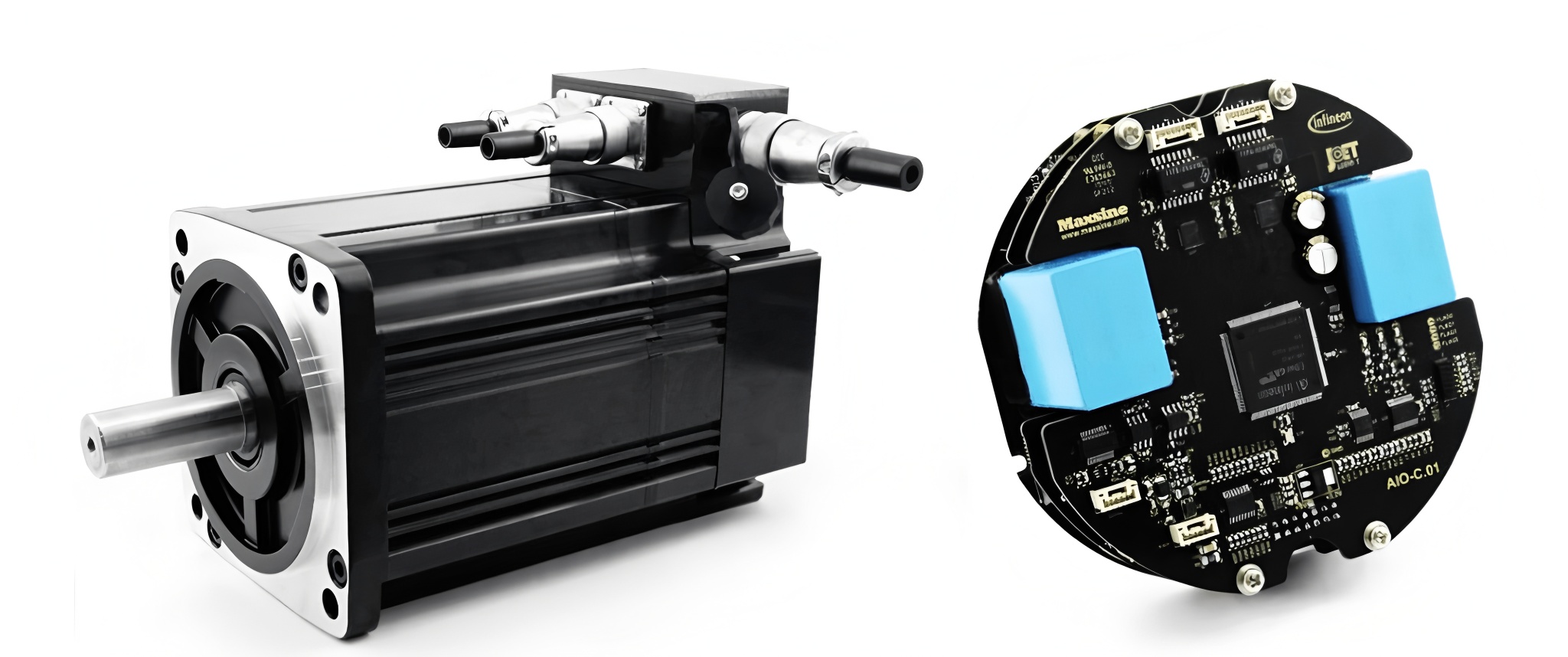

嵌入式驱动器将伺服驱动器直接集成到电机内部,消除了外部驱动柜和冗长的连接线,极大地简化了机器人的布线和结构,降低了整体重量和体积。这种设计对于与人近距离协作的协作机器人和对空间、重量敏感的移动机器人至关重要 。嵌入式驱动器的普及,意味着未来的机器人本体制造商可能会更多地采购高度集成的“电机-驱动器”一体化模组,而非单独的电机和驱动器,这将简化装配、缩短调试周期,并降低系统集成商的整体成本。

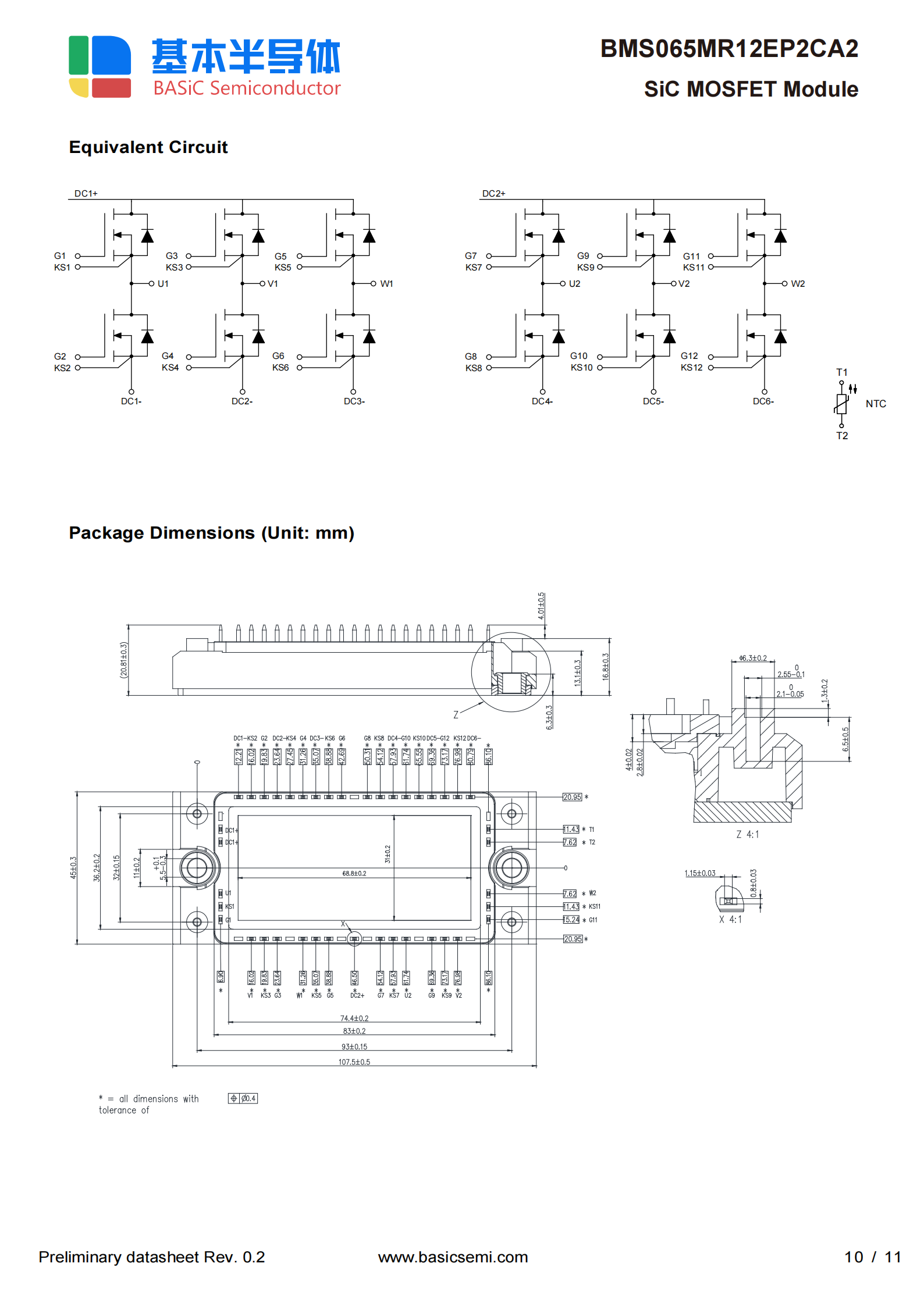

第四章:倾佳电子案例分析:以双六单元SiC碳化硅功率模块BMS065MR12EP2CA2模块为例
4.1 模块技术参数深度解读

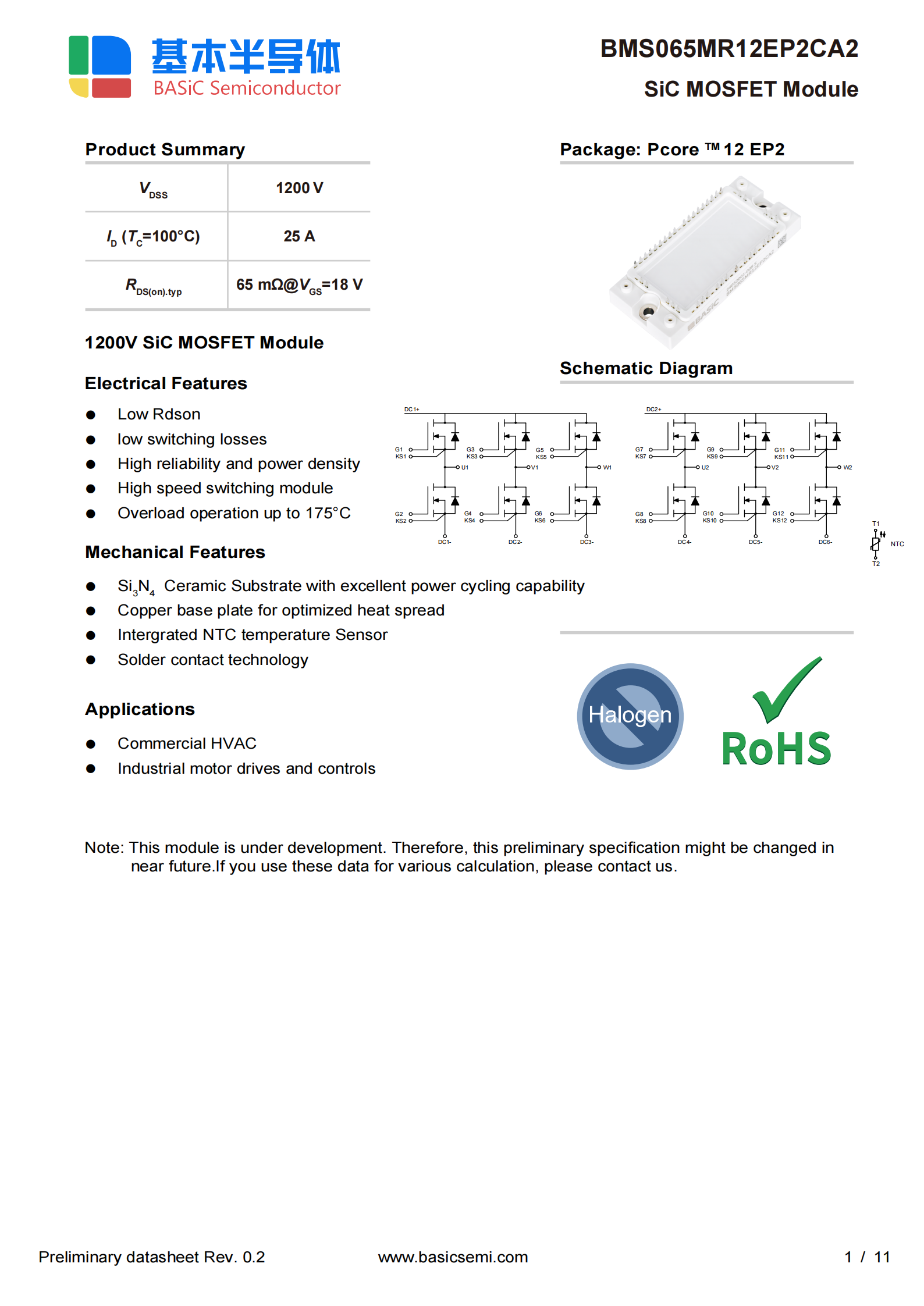

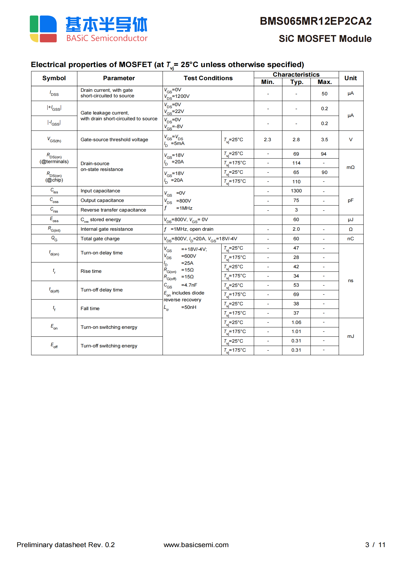

倾佳电子代理的基本半导体(BASiC Semiconductor)的BMS065MR12EP2CA2是一款典型的SiC MOSFET功率模块,其技术参数和设计理念充分体现了上述SiC技术优势在工业应用中的实践 。该模块的关键电气特性包括:

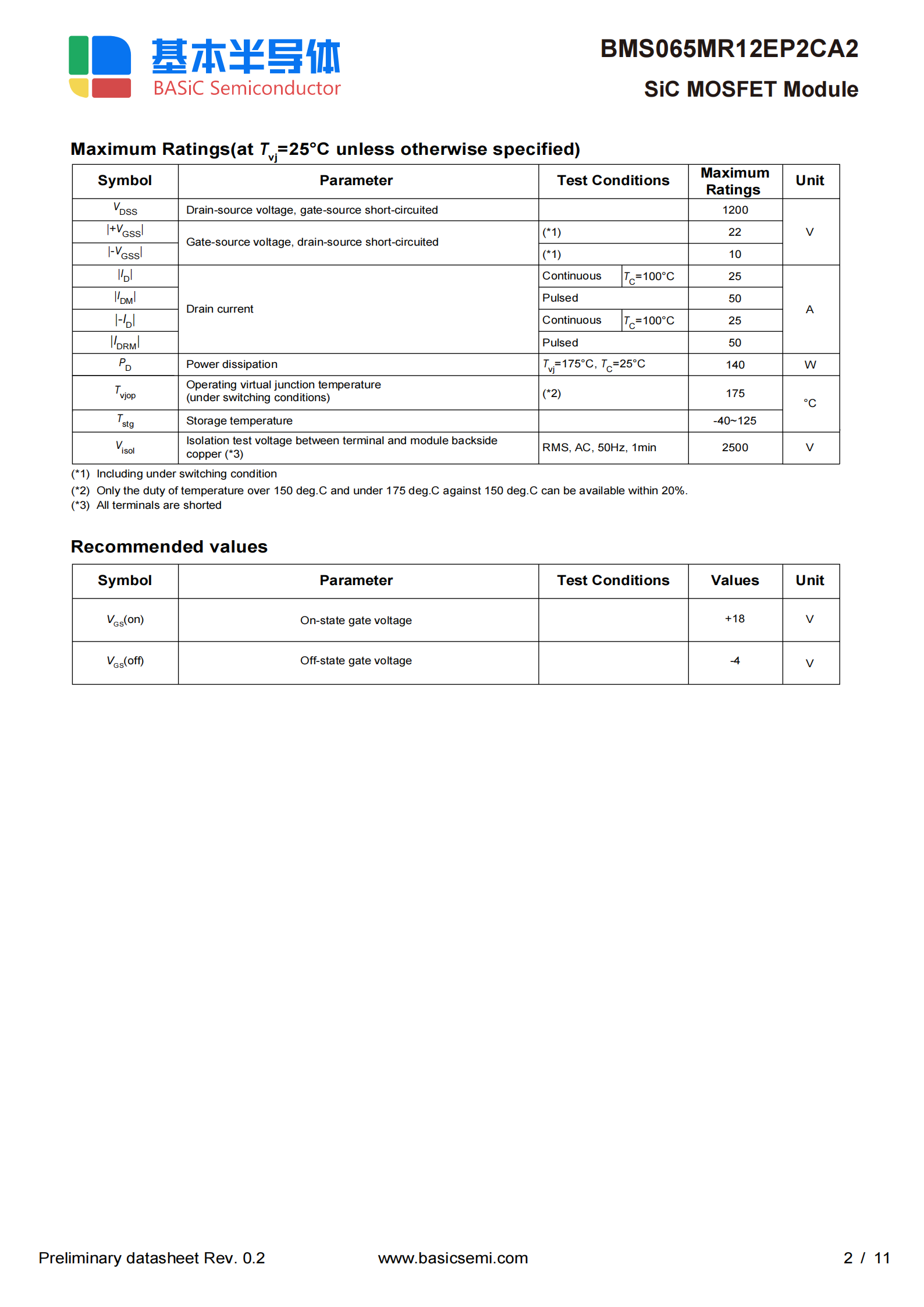

耐压:1200V的漏-源电压(V_{DSS})和18V的栅-源电压(+V_{GSS}) 。这使其适用于中高压工业电机驱动应用。
低导通电阻:在T_{vj}=175^{circ}C时,典型导通电阻为65mΩ 。这一低电阻特性确保了在导通状态下的低能量损耗。
低开关损耗:在T_{vj}=175^{circ}C时,导通开关能量(E_{on})为1.01mJ,关断开关能量(E_{off})为0.31mJ 。这些数据表明了其在高速开关条件下的优异性能。
高可靠性与高功率密度:该模块专为高可靠性、高功率密度应用设计,支持高达175°C的过载运行温度 。
除了电气特性,该模块的机械与热特性也为工业应用提供了坚实保障 :
陶瓷衬底:采用氮化硅($Si_{3}N_{4}$)陶瓷衬底,提供了出色的功率循环能力 。
铜基板:带有铜基板,用于优化热量扩散,确保高效散热 。
集成温度传感器:集成了NTC温度传感器,为系统提供了实时的温度监控能力,进一步保障了运行的可靠性 。
下表总结了该模块的部分关键电气参数:
参数符号 参数名称 典型值 单位 备注
$V_{DSS}$ 漏-源电压 1200 V -
$R_{DS(on).typ}$ 导通电阻 65 $@V_{GS}=18V, T_{C}=175^{circ}C$
$E_{on}$ 导通开关能量 1.01 mJ $@T_{vj}=175^{circ}C$
$E_{off}$ 关断开关能量 0.31 mJ $@T_{vj}=175^{circ}C$
$t_{rr}$ 反向恢复时间 65 ns $@T_{vj}=175^{circ}C$
$R_{th(j-c)}$ 热阻(结到壳) 0.80 K/W -
$L_{sigma}$ 模块杂散电感 30 nH -
$T_{vj.op}$ 运行结温 175 °C -
导出到 Google 表格
4.2 模块在工业机器人伺服电控中的应用适配性分析
根据该模块的产品摘要,其推荐应用明确包括工业电机驱动和控制。其1200V的耐压和25A的持续电流能力,使其非常适合用于中高功率工业机器人的关节驱动 。此外,该模块的关键性能指标,例如极低的开关能量( $E_{on}$和$E_{off}$)和纳秒级的反向恢复时间($t_{rr}$),表明其能够支持高频开关,从而满足工业机器人对高动态响应和高控制带宽的严格要求。集成的NTC温度传感器和优化的散热设计,进一步增强了模块在严苛工业环境下的可靠性,确保其能够在高负荷、长时间运行的工况下稳定工作。
