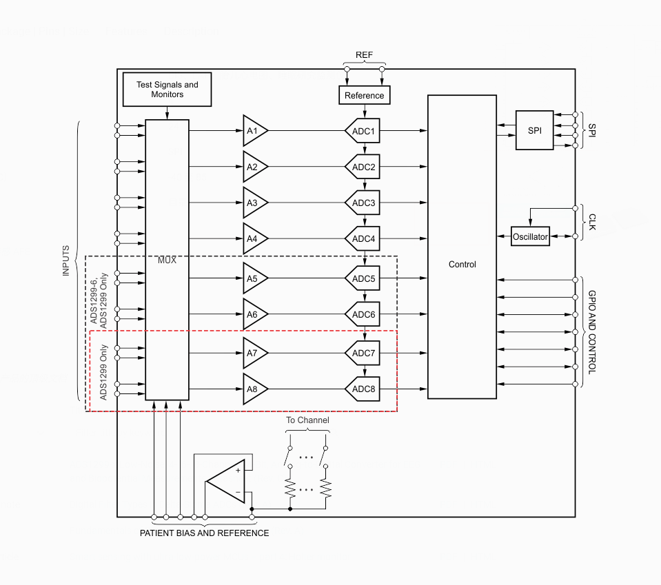

ADS1299-4、ADS1299-6 和 ADS1299 器件是一系列 4 通道、6 通道和 8 通道、低噪声、24 位、同步采样 Δ-Σ 模数转换器ADC),具有内置可编程增益放大器 (PGA)、内部基准电压源和板载振荡器。ADS1299-x 集成了颅外脑电图 (EEG) 和心电图 (ECG) 应用所需的所有常用功能。凭借其高集成度和卓越性能,ADS1299-x 能够以显着减小的尺寸、功耗和总体成本创建可扩展的医疗仪器系统。
*附件:ads1299-4.pdf
ADS1299-x每个通道都有一个灵活的输入多路复用器,可以独立连接到内部生成的信号,用于测试、温度和引线检测。此外,可以选择输入通道的任何配置来推导患者偏置输出信号。可选的 SRB 引脚可用于将公共信号路由到多个输入,以实现参考蒙太奇配置。ADS1299-x 以 250 SPS 至 16 kSPS 的数据速率运行。导联脱落检测可以在器件内部使用激励电流吸收器或源电流来实现。
多个 ADS1299-4、ADS1299-6 或 ADS1299 器件可以以菊花链配置级联在高通道数系统中。ADS1299-x 采用 TQFP-64 封装,额定温度范围为 –40°C 至 +85°C。

方框图
ADS1299-x 是德州仪器推出的专为生物电势测量设计的多通道低噪声 ADC 系列,包含 ADS1299-4(4 通道)、ADS1299-6(6 通道)、ADS1299(8 通道)三个型号,集成可编程增益放大器(PGA)、偏置驱动放大器、导联脱落检测等专用功能,24 位分辨率,采样率 250 SPS-16 kSPS,封装紧凑,是脑电图(EEG)、胎儿心电图(ECG)等医疗设备的理想选择。
